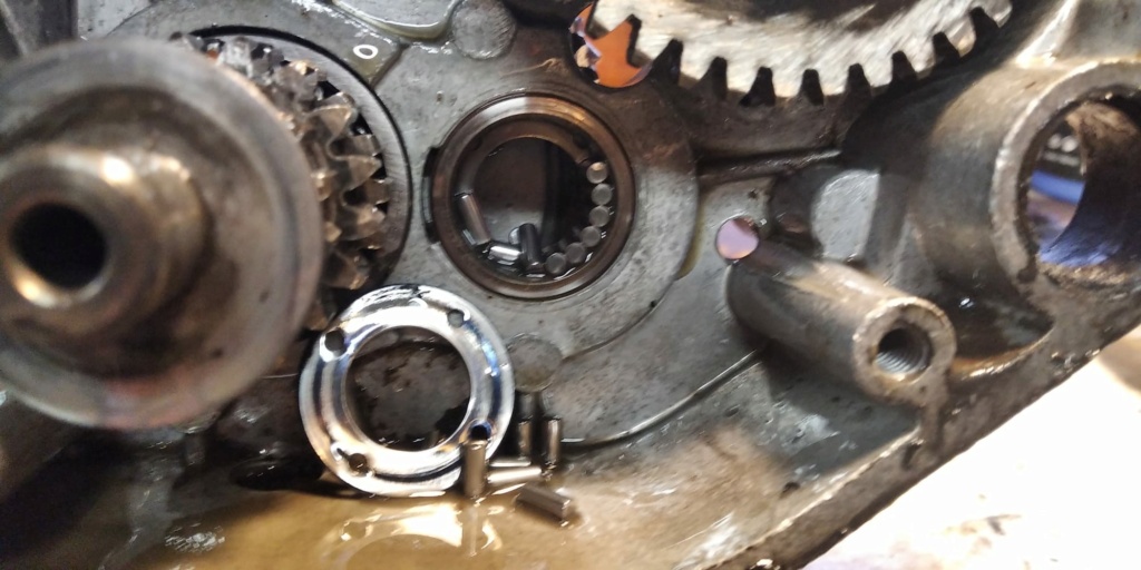

Hola ,pues esta mañana me he encontrado con ésto:
Creo que el eje se ha partido por el lado que entra por el piñón de arrastre . Supongo que me toca abrir el motor para cambiarlo . Ahora si que no me quedan más narices que conseguir un manual de taller . ¿ O se puede hacer sin él ? Me refiero a que si es complicado . No soy mecánico pero aún tengo las manos ágiles . Agradezco vuestra ayuda .

Hola,viendo el éxito de mi petición de ayuda no me ha quedado otra alternativa que lanzarme a abrir motor.Voy a aprovechar a cambiar rodamientos y retenes además del eje que se partió.No es una operación complicada,lo único ser ordenado y hacer muchas fotos y tomar notas de todo,pero no hace falta tener muchos conocimientos de mecánica,es un motor muy simple.
En un par de días recibo las piezas de recambio y cierro motor.
