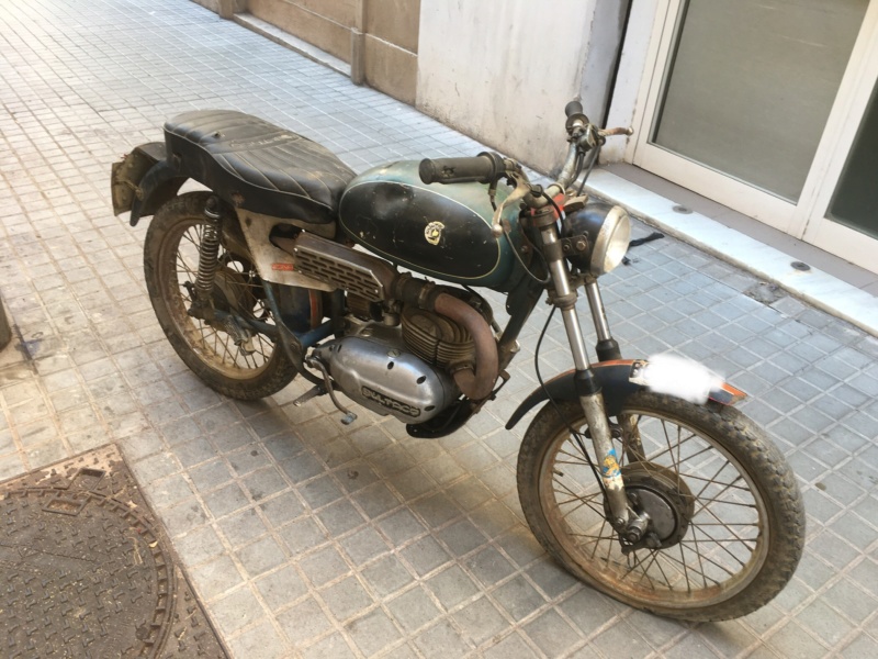

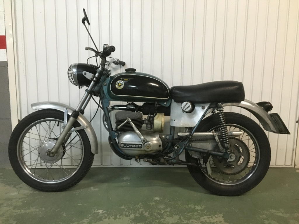

Después de muchos años de buscar y buscar. Finalmente recibí la llamada que daba con la Bultaco Lobito mod.32 de 74 cc que compró mi padre de segunda mano a un amigo suyo del colegio. Se vendió en el 73 y desde entonces ha estado desaparecida hasta hace poco. os dejo una foto del estado actual...
Como veréis los guardabarros no le corresponden, le falta la caja del filtro de aire zenith, faro,.. el depósito esta golpeado y el tapizado del asiento no le corresponde.
![LOBITO - Restaurando la Lobito Mk2 que tuvo mi padre Img_2311](https://i.servimg.com/u/f33/19/98/15/91/img_2311.jpg)
![LOBITO - Restaurando la Lobito Mk2 que tuvo mi padre Img_2313](https://i.servimg.com/u/f33/19/98/15/91/img_2313.jpg)

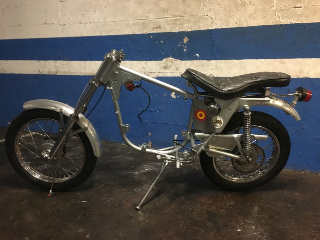

Finalmente, tras mucho debatir en cuál podría ser el gris utilizado para el chasis encontré que las Bultaco suelen pintarse con el gris 620 Renault, pero no encontré el RAL exacto y decidí pintarlo en gris iceberg de Renault con toque satinado
Chasis con imprimación aplicada
![LOBITO - Restaurando la Lobito Mk2 que tuvo mi padre Ca8cea10](https://i.servimg.com/u/f33/19/98/15/91/ca8cea10.jpg)
Chasis pintado en gris Iceberg de renault con toque satinado
![LOBITO - Restaurando la Lobito Mk2 que tuvo mi padre 9cda1710](https://i.servimg.com/u/f33/19/98/15/91/9cda1710.jpg)
Basculante
![LOBITO - Restaurando la Lobito Mk2 que tuvo mi padre 5e35b910](https://i.servimg.com/u/f33/19/98/15/91/5e35b910.jpg)
Amortiguadores originales
![LOBITO - Restaurando la Lobito Mk2 que tuvo mi padre 5762c710](https://i.servimg.com/u/f33/19/98/15/91/5762c710.jpg)

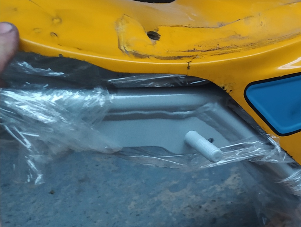

Te ha quedado de lujo. Yo llevo la restauracion de mi Lobito mk7 a la vez. Tampoco encontré equivalencia en RAL para el gris 620 de Renault. En una empresa de pintura electrostática me recomendaron el RAL 9006(gris plata) y decidí que lo pintaran con el. El resultado a sido un desastre. El acabado ha sido bueno pero el color es gris claro. Ahora no sé si puedo pintar encima de la electrostática. Tendré que preguntar en un taller de pintura si pueden aplicar el gris adecuado directamente encima.
![LOBITO - Restaurando la Lobito Mk2 que tuvo mi padre Img_2011](https://i.servimg.com/u/f81/20/13/42/74/img_2011.jpg)

Empezamos por el basculante y su cubrecadenas:
![LOBITO - Restaurando la Lobito Mk2 que tuvo mi padre Img_5211](https://i.servimg.com/u/f33/19/98/15/91/img_5211.jpg)

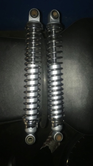

Seguimos con los amortiguadores:
![LOBITO - Restaurando la Lobito Mk2 que tuvo mi padre Img_5210](https://i.servimg.com/u/f33/19/98/15/91/img_5210.jpg)
![LOBITO - Restaurando la Lobito Mk2 que tuvo mi padre 7542d010](https://i.servimg.com/u/f33/19/98/15/91/7542d010.jpg)
Basculante presentado
![LOBITO - Restaurando la Lobito Mk2 que tuvo mi padre Ed7f2210](https://i.servimg.com/u/f33/19/98/15/91/ed7f2210.jpg)
![LOBITO - Restaurando la Lobito Mk2 que tuvo mi padre 976bd010](https://i.servimg.com/u/f33/19/98/15/91/976bd010.jpg)
Chasis con basculante y amortiguadores montados
![LOBITO - Restaurando la Lobito Mk2 que tuvo mi padre Cebd2610](https://i.servimg.com/u/f33/19/98/15/91/cebd2610.jpg)

Volviendo a la restauración de la Lobito chopper, esta tarde he vuelto a bajar al parking y se me han hecho las 21h!
Cuelgo fotos de los avances de hoy: Caballete, Horquilla, dirección, ruedas, estriberas, palanca de freno, caja de herramientas, ... de paso engrasar ejes y sustituir tornillería por inoxidable
![LOBITO - Restaurando la Lobito Mk2 que tuvo mi padre Img_5213](https://i.servimg.com/u/f33/19/98/15/91/img_5213.jpg)
![LOBITO - Restaurando la Lobito Mk2 que tuvo mi padre Img_5214](https://i.servimg.com/u/f33/19/98/15/91/img_5214.jpg)
![LOBITO - Restaurando la Lobito Mk2 que tuvo mi padre Img_5215](https://i.servimg.com/u/f33/19/98/15/91/img_5215.jpg)
