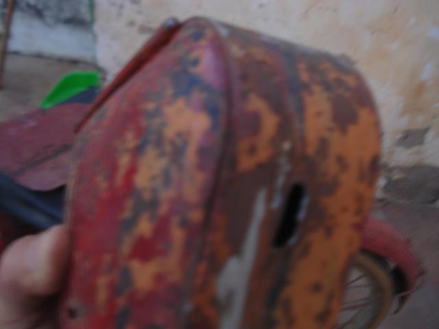

Hola bueno ya que párese que se poner fotos iré poniendo mas de como va la restauracion
Re: Restauracion de mi Iresa 53 o 65 cc
![Restauracion de mi Iresa 53 o 65 cc - Página 2 DSC06316](https://i.postimg.cc/rFVPPTxF/DSC06316.jpg)
![DSC06317](https://i.postimg.cc/FKNdjTwq/DSC06317.jpg)
![DSC06318](https://i.postimg.cc/rsrw64vx/DSC06318.jpg)
![DSC06319](https://i.postimg.cc/c1BxVfk7/DSC06319.jpg)
![DSC06320](https://i.postimg.cc/Bvn7nfJQ/DSC06320.jpg)
ya esta esta terminada de abolladuras y dobleces

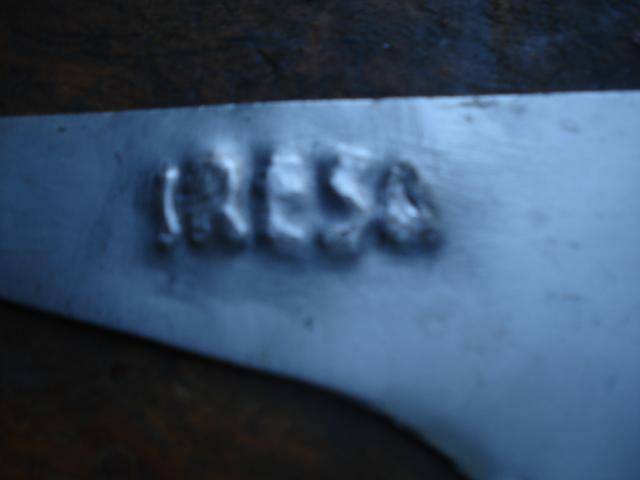

tambien estoy practicando para grabarles las letras de iresa a la tapa del plato magnetico que ya tengo fabricado

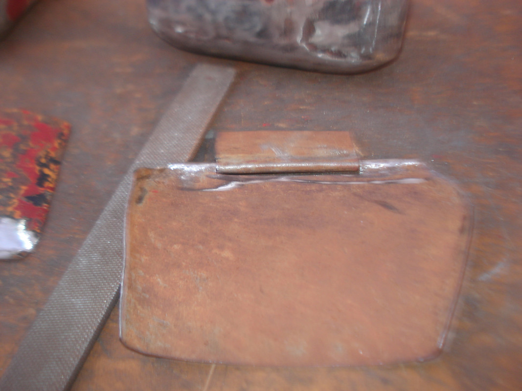

Hola, hoy pongo fotos y explico cosas de las cajas de herramientas
![DSC06397](https://i.postimg.cc/Jnz7ZZQW/DSC06397.jpg)
esta es la soldadura original con estaño
![DSC06398](https://i.postimg.cc/mrR7xpTN/DSC06398.jpg)
y esta han echo una chapuza, la han soldado con varilla de alambre y soplete
![DSC06396](https://i.postimg.cc/zv3cCXMB/DSC06396.jpg)
la tapa original con su bisagra
![DSC06395](https://i.postimg.cc/mkQ8NzjT/DSC06395.jpg)
esta es la que estoy fabricando yo
![DSC06394](https://i.postimg.cc/PJ415mKv/DSC06394.jpg)
estas la original y la que estoy fabricando
![DSC06393](https://i.postimg.cc/5yFZc2mr/DSC06393.jpg)
y asi esta quedando

Gonzalo, ya creo que se ve la diferencia, todavía me queda hacerles las cogidas al portaequipaje y el cierre de la tapa

Hola hoy pongo fotos de la caja ya terminada los agujeros y las cojidas soldadas con metal y la visagra de la puerta con estaño como la soldaron de fabrica, pongo estas fotos porque cuando la soldaduras estén limadas y la caja todas lijada ya no se aprecia como e echo todo el trabajo
