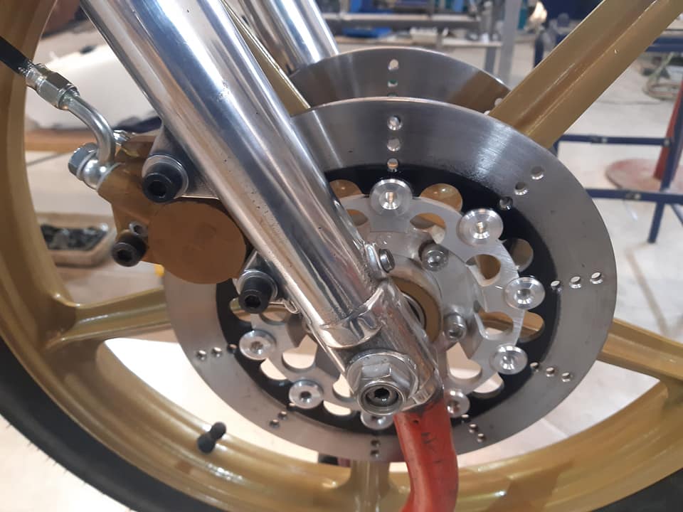

Siguiendo con el comentario de mi ultima intervención en el post. os subo unas imágenes de algunas de las piezas que se han tenido que fabricar expresamente.
![127217054-3502576906491323-2926856755640567140-n](https://i.postimg.cc/G3PbgbJv/127217054-3502576906491323-2926856755640567140-n.jpg)
![127655142-3502576226491391-5158823325921948710-n](https://i.postimg.cc/90cHHqtZ/127655142-3502576226491391-5158823325921948710-n.jpg)
![127143461-3502576603158020-5166506815821253861-n](https://i.postimg.cc/yYrtvG5F/127143461-3502576603158020-5166506815821253861-n.jpg)
Discos de freno replica a los originales Zanzani.
Pinzas de freno originales de Bembro, recompuestas y restauradas con sus latiguillos nuevos idénticos a los originales.
![127138317-3502576426491371-3713245975099262540-n](https://i.postimg.cc/WpxfZZJn/127138317-3502576426491371-3713245975099262540-n.jpg)
Bomba trasera y palanca del freno fabricada en aluminio idénticas a las originales.
Los trabajos de la fabricación y montaje en la moto han sido a cargo de mis compañeros los gurús Oscar Recouso y Francisco Hernández (Paco Pula).
