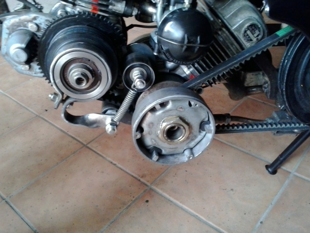

¿tienes una foto por el lado de la polea?

Esta, que la hice para cuando vamos de exposiciones a ferias de la isla, se diferencia de otras que se ven por por You Tube en la posición de los motores, con la particularidad de que los dos giran a izquierda y sin embargo están contrapuestos, el motor interior esta girado por lo que tiene el giro invertido.
La transmisión entre los dos es por medio de una correa plana dentada, para mantener la sincronización, el variador, que creo recordar era de Derbi Variant, va sobre el segundo y para en embrague utiliza un plato polea, que actualmente no es el que se ve en la foto, se lo cambie por un Doppler.

Re: Mobylette de 300 cc
Genial, muy bien resuelto, hay muuucho trabajo detras
¿La has comparado en prestaciones con algun scooter o ciclomotor moderno?
No, no la he comparado, pero no hace falta el hacerlo. Esto anda y nada mas, es como ya dije al principio, no sumas las potencias ni doblas las velocidades. Conseguir esto es mucho mas complicado, hay que tener en cuenta que al final te quedas con un embrague de Mobylette, un cigüeñal de Mobylette y así podríamos seguir, ¿como vas ha parar una moto de 300 cc con un freno de tambor mecánico de 80mm?

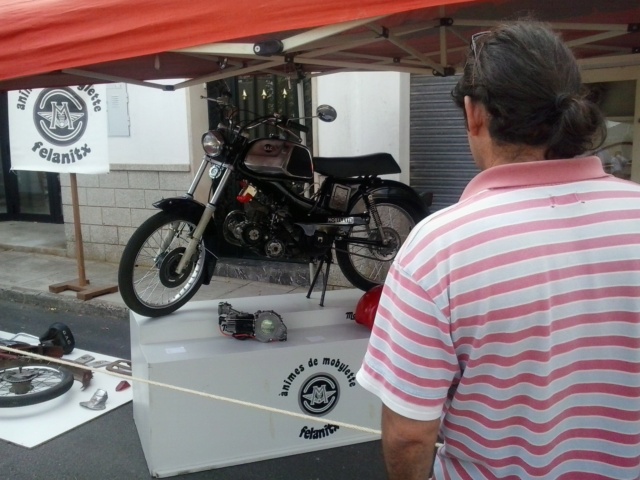

Esta funciona, en muy fácil de poner en marcha, lleva batería y arranque eléctrico y con el Doppler ha mejorado la salida, pero solo la uso para ferias y exposiciones. Te pongo una foto de hace unos años en una feria de un pueblo denominado C'as Concos, en donde hasta le hicieron un podium.
