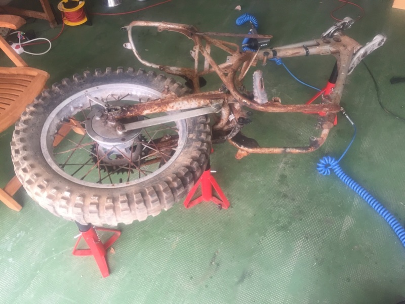

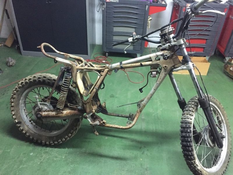

Primeros días, asi estaba hace una semana mas o menos:
La de al lado es su compañera que sera lo próximo si no muero en el intento, asi como una Mini Marcelino que me regalaron el sábado. Pero eso sera otra historia je je.

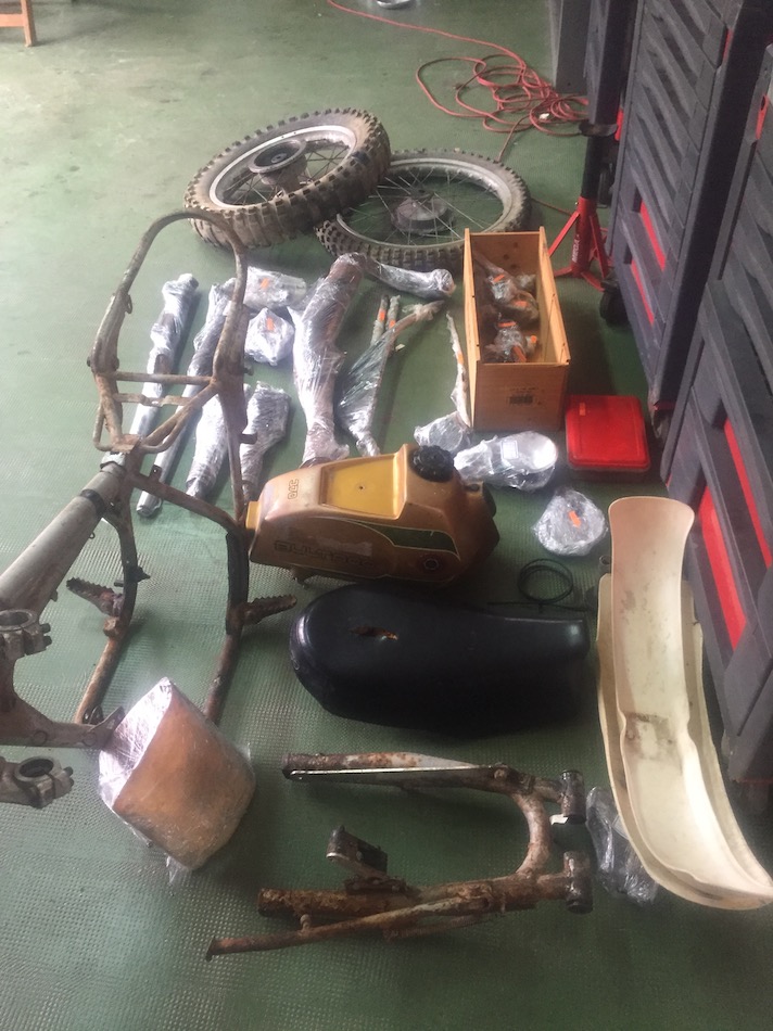

Primeras tomas de contacto.

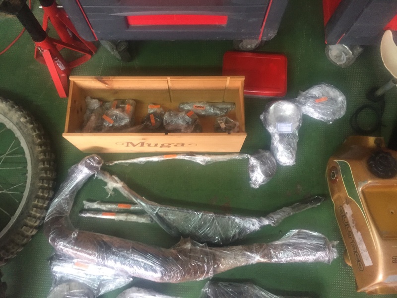

No es que ahora sea un prodigio de avance , pero algo llevo adelantado . De momento la he descuartizado , eso si , toooooooodo muy bien etiquetado esquematizado y con video y fotos como si de un padre primerizo se tratara.

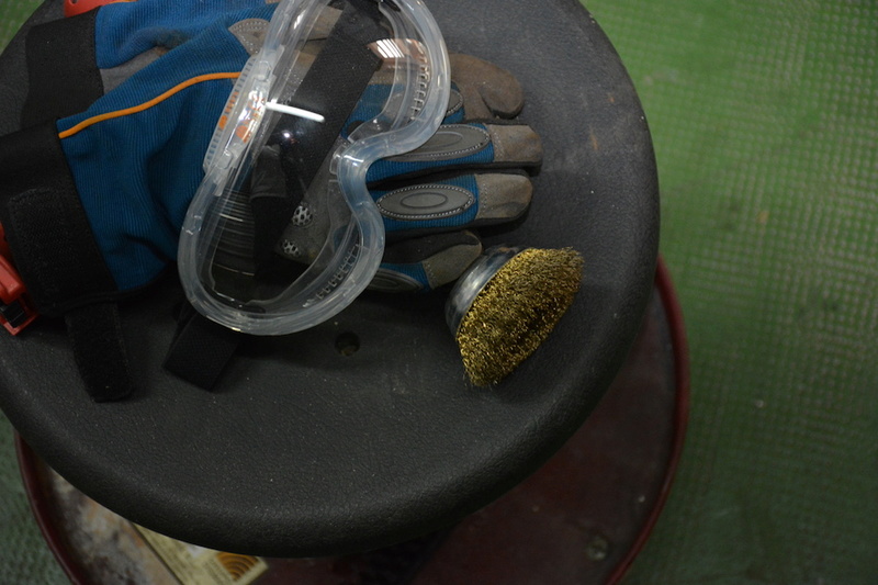

Como quito el oxido
Pues el chasis , primero le di con Ferronet , que es un liquido milagroso y muy conocido por todo aquel que navegue, y después con el acople de púas de alambre y algo de dremel por los rincones , ya ....supongo que la podía arenar , pero si la llevo no tiene mérito , y si lo hago yo quedara mi casa como Lorens de Arabia después de la tormenta , y no era muy apetecible

Hola., Tienes un trabajo importante por delante y una buena joya para restaurar, si mal no recuerdo la gold medal se hizo a partir de unas Bultaco de motocros, y veo que estas rodeado de buenas cajas de herramientas " MUGA " si te baja el animo seguro que lo recuperas rápido.

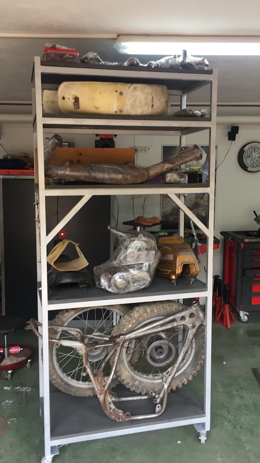

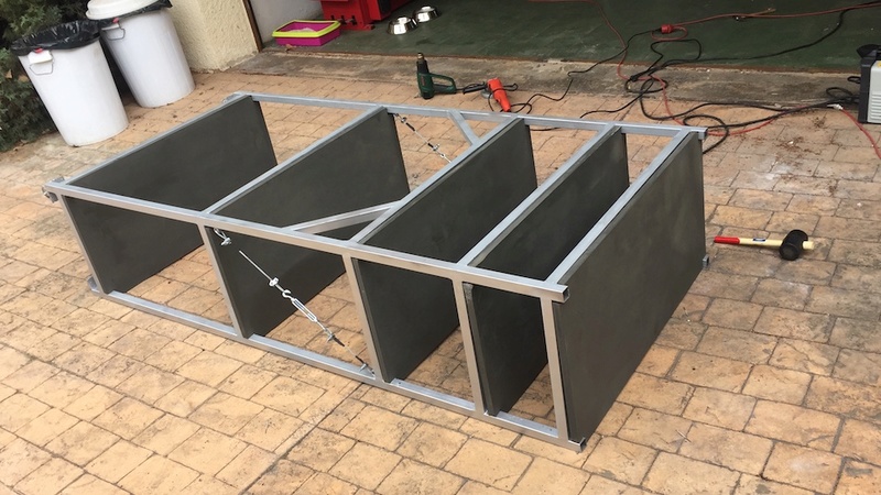

Pues resulta que como soy un maniático , no podía empezar a restaurar la moto ,porque no estaba cómodo con las piezas por el suelo .....Mucho taller pero no hay estantería libre , asi que digo, primer paso .....Compro cuadrados y me hago una estantería a medida ......YO NO HABIA SOLDADO EN MI VIDA . y ela aqui.
Y claro ....No puedo estar con el chasis en un taburete con ruedas , asi que ya puestos....
Total que mañana por la tarde lo terminare y a por la amotico.
Bueno no sigo que esto parece bricomania , pero me mola que la Bultaco tenga su estantería a medida. Cuando empiece con la Mini Marcellino sera mas pequeña je je

Buen trabajo, lo ideal es tenerlo todo organizado y una estanteria para cada moto es lo ideal, sobre todo si estas con varias motos a la vez

Qué bien to lo montas Ricardo, ¡eso es organización!

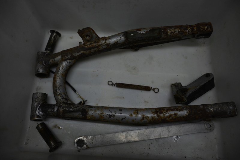

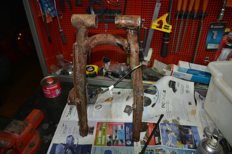

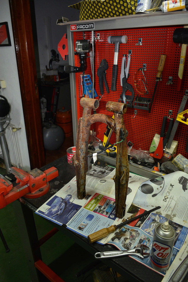

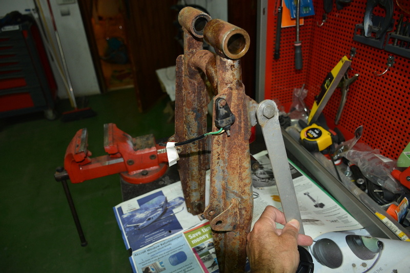

basculante
Le he empezado meter mano al basculante , y esta muy bien , sin holguras grietas etc . y mañana le quitare el oxido y archivare las demás piezas , como el tensor esa especie de paralevel etc.
Y reprare el caballete , la plataforma esta inexistente , es una chorrada , pero todo detalle cuenta je je
