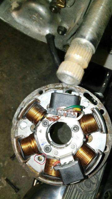

Recurro a los especialistas en encendidos, estos los montan ciclomotores actuales, el tema es que necesito saber en qué momento da la chispa este encendido, el tema es que para colocarlo he tenido que retocar la placa del portabilidad, y si había alguna marca.... Ya no la hay..
Decir que el encendido funciona, hace que la bujía de chispa y también que las bombillas funcionen.
![Encendido Ducati energía 30su60z](https://2img.net/h/oi63.tinypic.com/30su60z.jpg)
![Encendido Ducati energía 2u7130g](https://2img.net/h/oi67.tinypic.com/2u7130g.jpg)
En esta foto muestro unas marcas en el plato y otras en un portabovinas igual o casi igual al que tiene las bocinas, he probado a que coincidiesen estas marcas pero nada.
![Encendido Ducati energía 14y5pxf](https://2img.net/h/oi65.tinypic.com/14y5pxf.jpg)
Si alguien me puede ayudar.... Si no se me ocurre sujetar el cigüeñal con un taladro y a bujía quitada hacerlo girar y a ver k me dice la estroboscópica.
