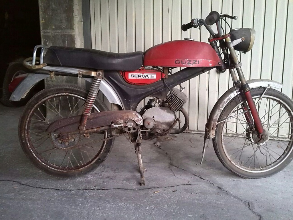

Asi va mi restauración
Este es el estado actual de la Guzzi serva 49 que estoy haciendo y que me trae por la calle de la amargura, pues no veo el final.

Re: Restauración Moto Guzzi Serva 49
Hola, animos otro empujon y la tienes rodando, un saludo

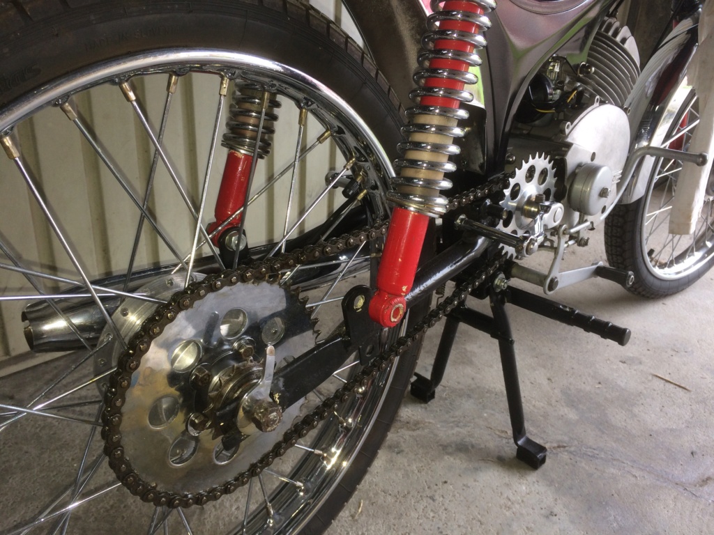

colocación de pedales para modo ciclo
Hola buenas tardes a todos, y muchas gracias de antemano por la ayuda. He emprendido el proceso de matriculación histórica mi Guzzi Serva 49 cc y para empezar tengo que llevarla, a que el ingeniero correspondiente le haga una ficha técnica. La duda que me asalta ahora es como pasar del modo moto a ciclomotor, es decir, como colocar la cadena para poder arrastrar la moto con los pedales. Hace años que no lo hago y no recuerdo como se hacia. Pongo foto para que sirva de orientación a ver si alguien sabe como se debe de colocar.
![Restauración Moto Guzzi Serva 49 Img_0011](https://i.servimg.com/u/f20/19/64/51/58/img_0011.jpg)
Si observamos al lado del piñón grande que va en la rueda trasera va otro muy pequeño, después lleva en los pedales la correspondiente catalina o piñón que es móvil es decir se desplaza de derecha a izquierda mediante un muelle y después en la parte del motor lleva otro piñón pequeño. Alguien sabe como colocarlos para poder mover la moto con los pedales, Muchas gracias.
