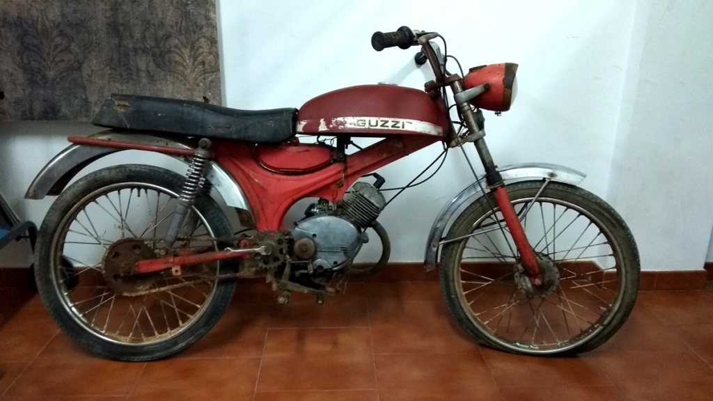

Buenos días a tod@s:
El verano pasado adquirí una Guzzi Serva 49cc, sin papeles (ya me ocuparé de eso en su momento) pero arrancaba a la perfección y con algo más de 200km.
La historia es que quiero restaurarla y aunque carezco de mucha experiencia en el tema... lo cierto es que siempre he sido un temerario cabezón y quiero hacerlo a ver que tal.
Para los que entendéis más que yo en el tema (o sea todos) os voy a pedir el favor de ir ayudando un poco a ver si lo consigo, pero ya me he encontrado con el primer contratiempo estúpido y eso que acabo de empezar. No doy con el método de sacar el bulón que llevan los pedales de la moto para soltarlos. A ver si con suerte algún manitas del foro puede echarme una mano. Os lo agradezco de antemano.

Para sacar el bulón simplemente con un puntero fino golpeas despacio el bulón y salé por que el bulón entra en cuña y en el momento que lo sueltes un poco sale solo. El tema del papeleo solo que sepas que para documentar ese ciclomotor la única opción es matricularlo como histórico y el coste suele ser minimo de unos 600 euros.

Muchas gracias Serrano..la cosa es que le di con un destornillador plano y no conseguí que se moviera ni un milímetro, pero volveré a probar. Y lo de la matriculación...no se yo si se me va a costear pagar eso...pero bueno, arreglarla y tenerla en casa y ya veremos si la ley cambia alguna vez porque creo que somos muchos los que tenemos el mismo caso.
