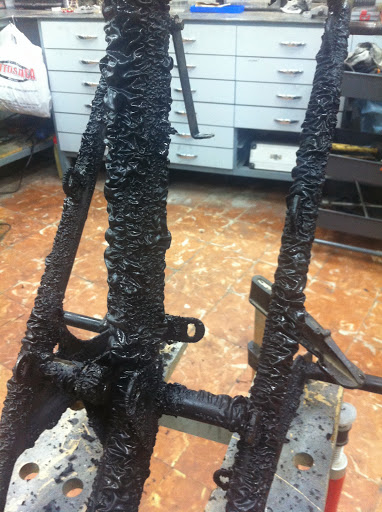

Albert A350, el decapante este es la leche, nada que ver con el que yo usaba, el chasis lo he decapado sin problemas, las tijas y horquilla me han costado un poco más, ahí van algunas fotos:
Una vez aplicado el decapante:
Todo el chasis bien decapadito:
Paso a responder algunas cosas:
