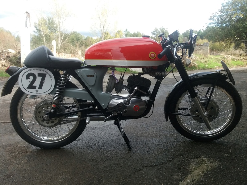

Montesa Impala 24 Horas
Por fín acabada. Espero que os guste

yo estoy acabando la mia, un par de dudas, esos porta números, como los has hecho?
otra duda, como has conseguido tener el guardabarros trasero tan elevado, a mi em ha sido imposible.
y ultima pregunta
que neumático llevas adelante para que te entre el guardabarros de la sport?
y ultima pregunta

Buenos días Albert. La rueda delantera es una Dunlop K 82 en medida 2,75 x 18". Los portanúmeros los hago yo en fibra, sobre un cristal pongo una capa de gel coat y luego tres de fibra, luego los recorto. En el tema del guardabarros es de una Montesa ciclo 50. Está recortado en las zonas del chasis.

Muchas gracias Chulio! oye seria posible que me hicieras unos porta números como los tuyos pero con otro numero? con el semi circulo negro alrededor y la inscripción de las 24 hrs? te envié un MP, a ver si me puedo poner en contacto contigo.
en la mia llevo alante 18" 3.00 y estoy ahi ahi con un guardabarros de fibra pero no me acaba de convencer, el tuyo me parece brutal!
