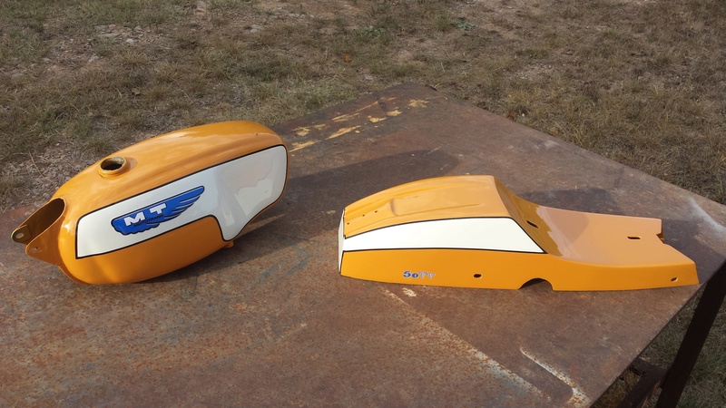

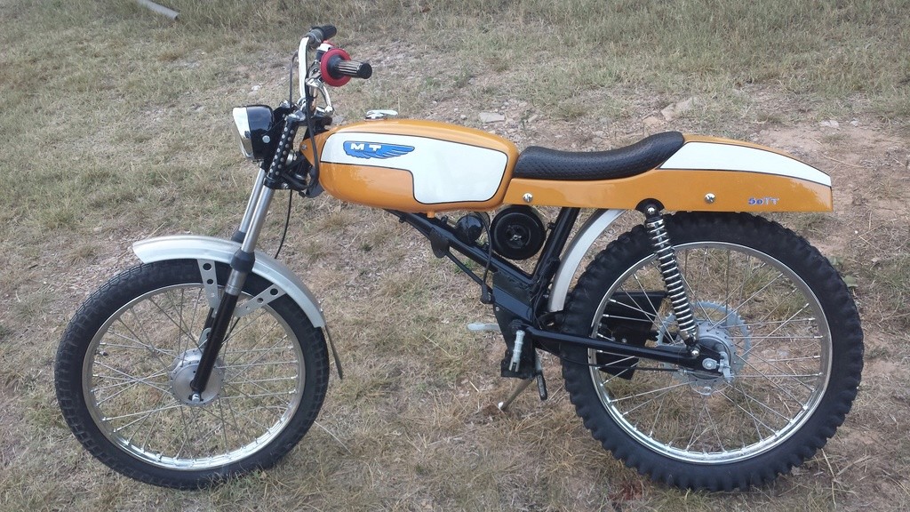

Al fin el pintor ha puesto los adhesivos y lo ha lacado.
![Proyecto restauración: MT 50 TT - Página 6 Eu2at0](https://2img.net/h/oi63.tinypic.com/eu2at0.jpg)
Presentado en uno de los chasis ya hace una "buena impresión".

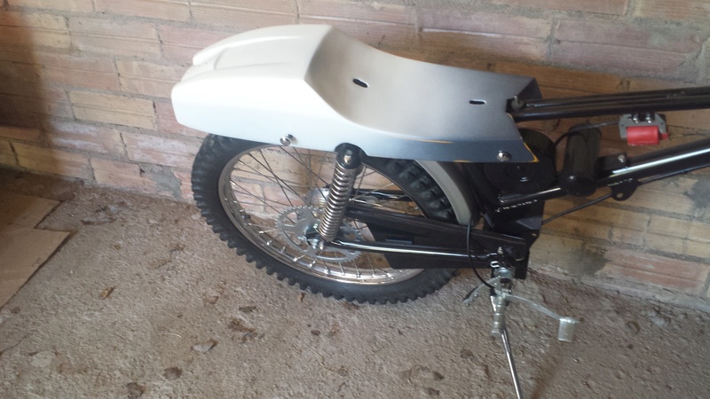

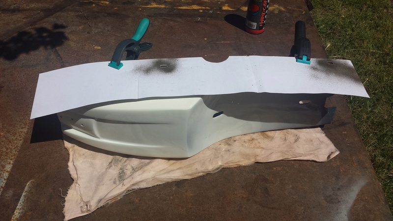

Ahora ya podré acabar de decapar el depósito que servía de referencia para la colocación del adhesivo y a ver cúanto tardamos en reparar con estaño una abolladura, acabar de imprimar y pintar. Espero que no sea otro año...
He hecho la plantilla para los orificios del colín de fibra ya que también nos ponemos a la obra de restaurarlo.

El segundo depósito ya tiene arregladas las abolladuras con estaño, imprimado y pintado de blanco. El colín de fibra ya está reparado y restaurado de sus grietas y desperfectos e imprimado.
Usando la plantilla que hice el octubre pasado.

El 13 de julio, el pintor ya tenía parte del trabajo hecho,
![Proyecto restauración: MT 50 TT - Página 6 20170711](https://i.servimg.com/u/f11/19/61/90/22/20170711.jpg)
aunque faltaba el perfil negro, poner adhesivos y lacar.

Rápidamente he colocado el depósito.
![Proyecto restauración: MT 50 TT - Página 6 20170815](https://i.servimg.com/u/f11/19/61/90/22/20170815.jpg)
En esta versión con colín de fibra, la parte trasera del depósito no se fija al cuadro con un tornillo, sino que el cuadro tiene soldado un bástago roscado para fijarlo con arandela y tuerca, como es largo y sobra bástago le he añadido una tuerca ciega para que no deteriore por rozamiento la tapicería del asiento, que allí contacta.
![Proyecto restauración: MT 50 TT - Página 6 20170816](https://i.servimg.com/u/f11/19/61/90/22/20170816.jpg)
y finalmente he colocado el colín.
![Proyecto restauración: MT 50 TT - Página 6 20170817](https://i.servimg.com/u/f11/19/61/90/22/20170817.jpg)
Ya empieza a hacer "cara" de amotico.
Ahora que he vuelto a coger el hilo, a ver si no lo suelto.
