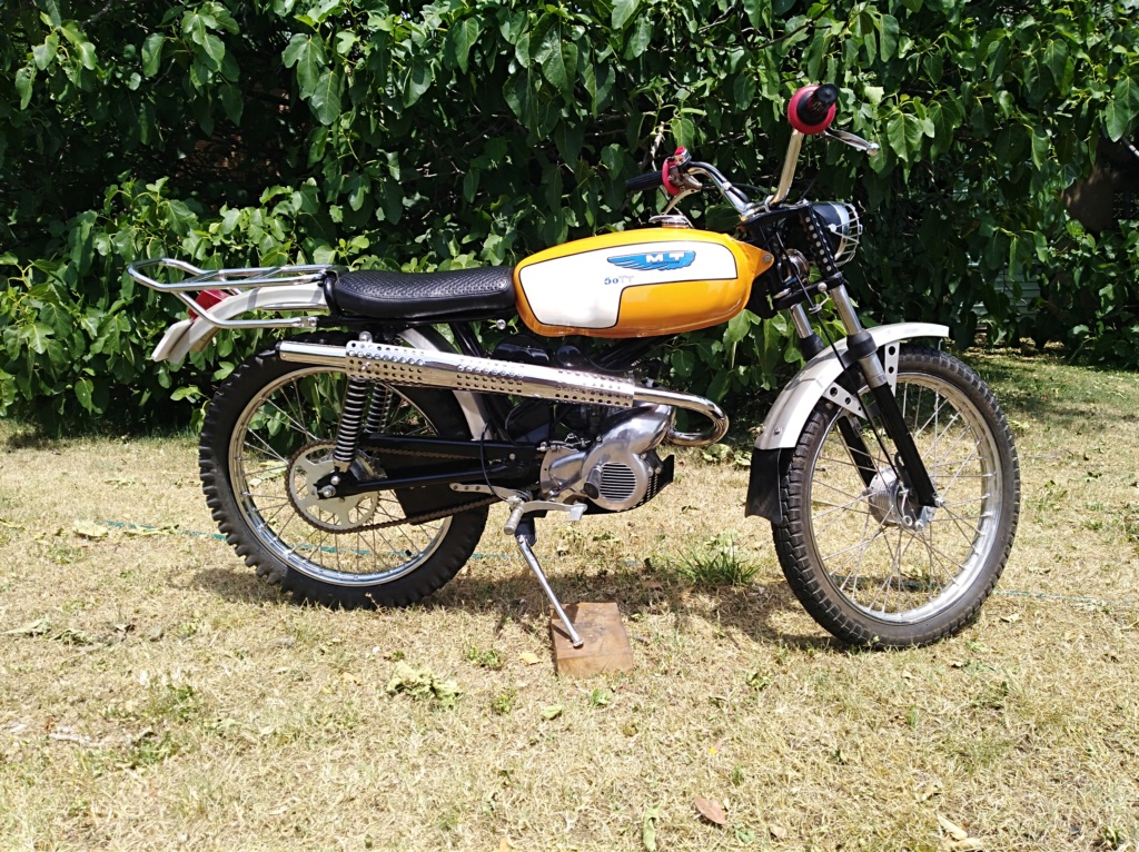

Como me gusta este modelo, y también el sl sport de carretera, bueno aora a terminar la otra la del colín, cual era la de tu padre esta del vídeo o la del colín
Última edición por MGG el 4/1/2019, 12:17, editado 1 vez
Re: Proyecto restauración: MT 50 TT
Que bonita!!! Cada vez que veo restauraciones terminadas me entran ganas de empezar la mía pero aun no tengo tiempo.
Me encanta los ciclomotores de Ducati y te ha quedado preciosa

Buenos días a todos.
Gracias por vuestros amables comentarios. Manuel, la de mi padre era como la que he acabado, por eso he dejado la del colín para luego. Por cierto, aunque sea un poco tarde, felicidades por tu Santo.

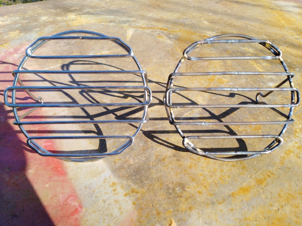

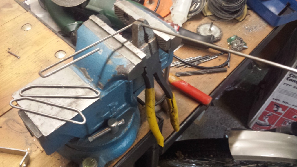

Estoy adecentando el motor y dado que no encuentro por ningún lado la rejilla protectora del faro, me he liado la manta a la cabeza y basándome en la única que poseo, he comprado 2 m. de varilla de hierro de 2 mm de diámetro y me he puesto a autoconstruirla, lo cual tiene su miga.
Una vez conseguidas las piezas del puzzle, había que soldarlas, como la única forma que he visto viable es con la autógena, me he ido al taller de mi primo planchista y le he dado trabajo.
Tras 21 puntos de soldadura con alambre y con varilla de latón, ha quedado así.
Ahora a limar y lijar imperfecciones y a cromar. Saludos.

Muy conseguida la replica si señor, cuando este ya cromada y terminada aun más!!!

Quedara perfecta compañero, buen trabajo
Hola Nachete te a quedado muy bien, como no compraste la varilla de acero inoxidable y no tendrías que cromar solo pulir

Buenas, por las fotos de Nacho, hice un plano aproximado, el diámetro del círculo donde va el tornillo no estoy muy segura, y el angulo de esa misma pieza donde están las medidas de 13 y 32 también es mas o menos, pero así también hay una pequeña referencia.

Pues si Manuel, ya puesto lo podía haber hecho en inox, pero ni pensé. Ya sabes el español piensa bien, pero tarde...
Marta estás hecha una artista del CAD CAM.
Llevé la rejilla a cromar, mejor dicho a añadirla al material que ya llevé hace dos semanas y aún no se han dignado ni tocar...

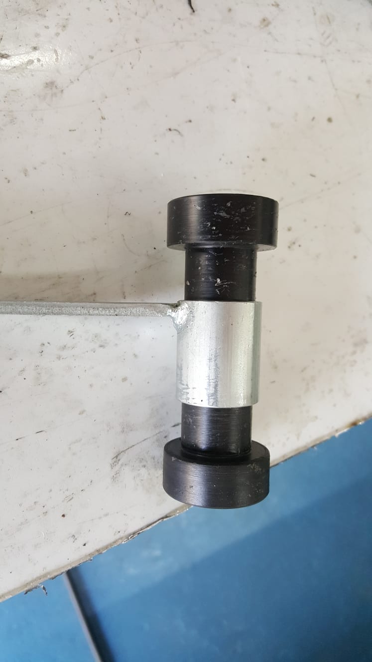

Finalmente tuve las piezas para centrar el eje del tensor de cadena y separarlo algo del cubrecadenas.
Se ven las dos piezas de plástico sólo presentadas en un tensor para comprobar que se adaptan bien. Finalmente el disco grueso ha quedado reducido a tan solo 2mm. de grosor y el tensor ya no toca el cubrecadenas.

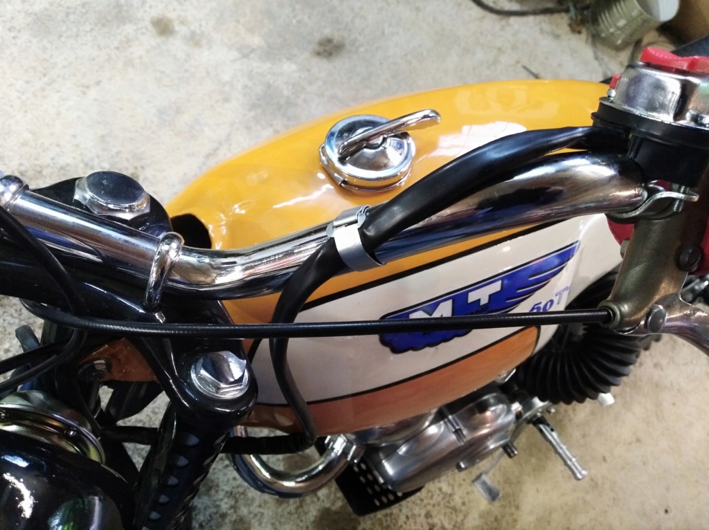

Como estos ciclomotores son de inicios de los 70s y entonces no existían las tiras sujeta cables Unex y creo recordar que se usaban tiras metálicas, al menos mi Montesa Texas las llevaba, he localizado unas cuantas.
Y he cambiado la Unex por ésta.
Para gustos, los colores, pero a mí me cuadra más esto que una tira Unex, será porque me acostumbré a verlas en mi Texas...

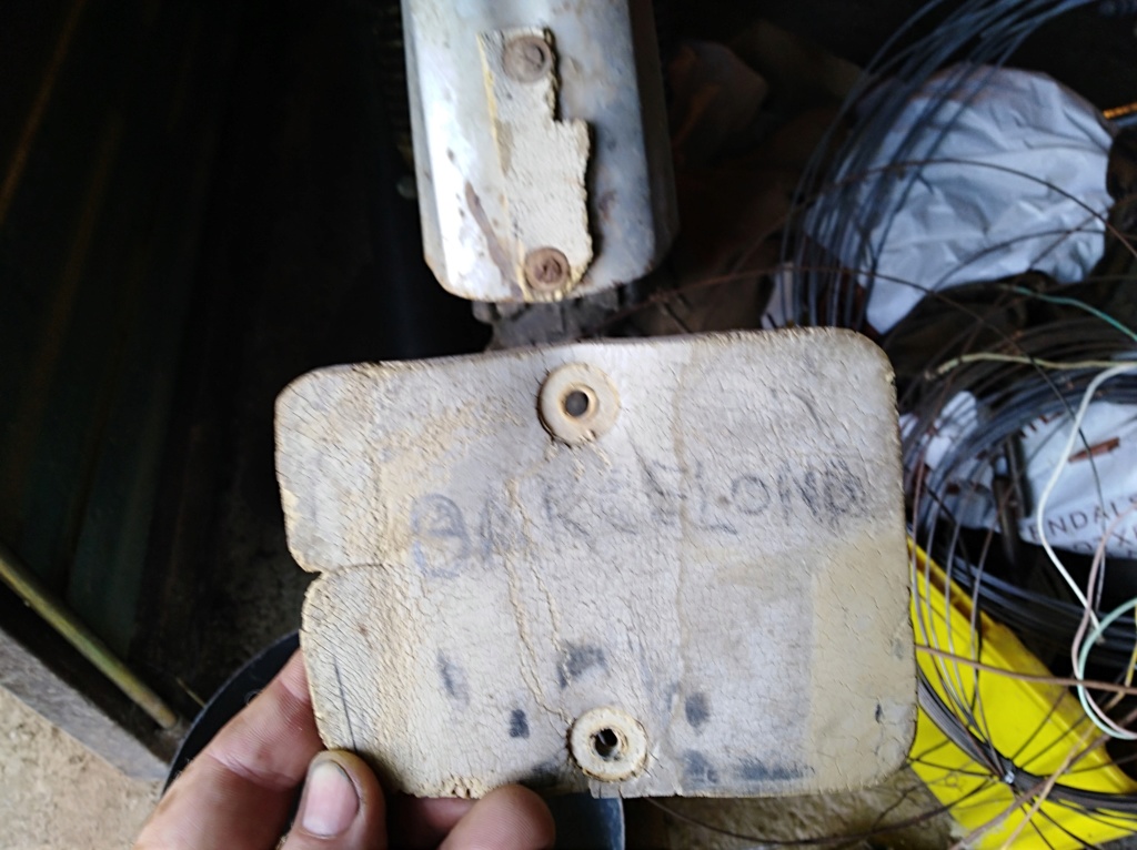

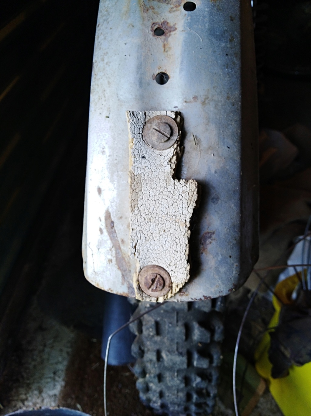

En el taller, haciendo bulto y estorbando bastante, hay una MT 50 TT donante (hecha polvo) y una Ducati 50 TT decente esperando ser restaurada.
Ambas, por lo que se ve, salían de fábrica con un trozo de caucho blanco que hacía de portamatrículas.
Recientemente estuve en Servico Estación de Barcelona y encontré una lámina de caucho blanco EVO muy similar, si no fuera porque casi es el doble de grueso.
Usando la placa vieja como plantilla he hecho una nueva que está colocada provisionalmente a la espera de unos tornillos que se asemejen a los originales.

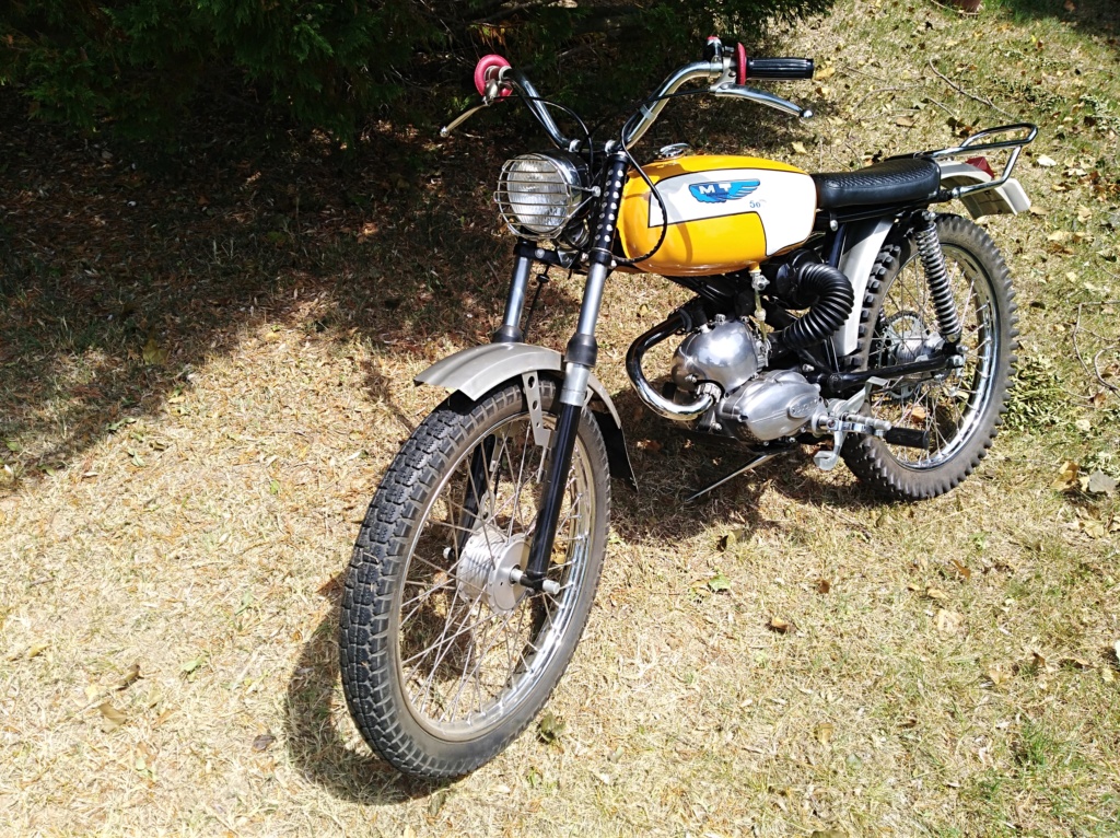

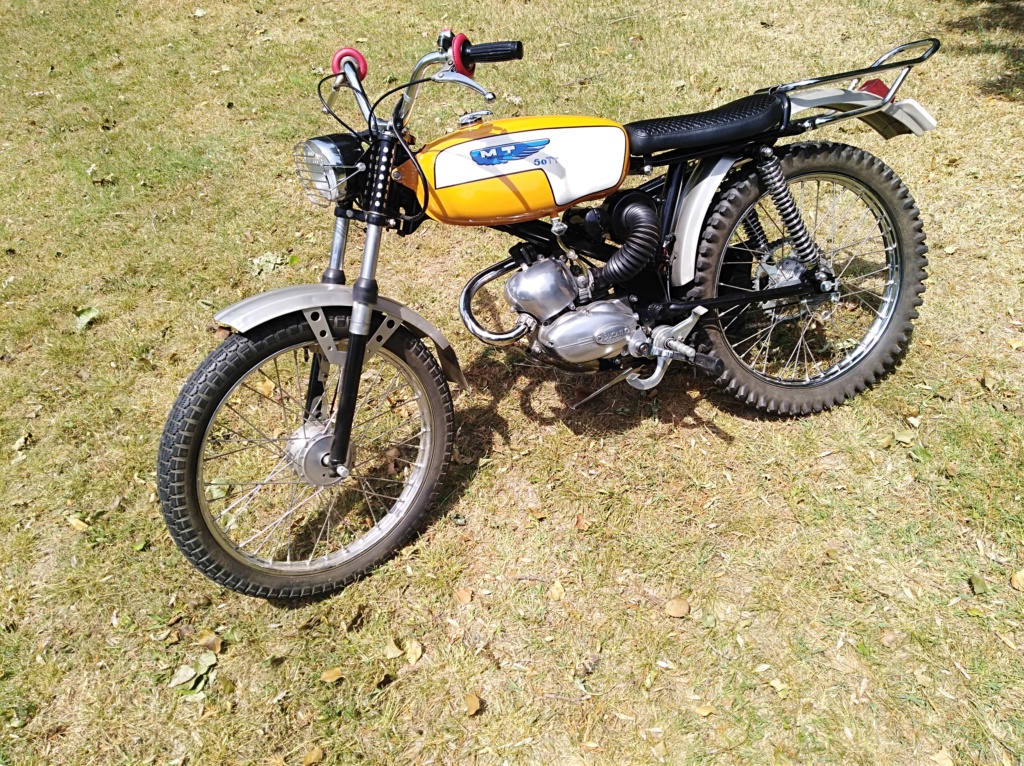

En este largo tiempo ausente, además de acabar la Cota 25-A y reparar la Lobito Mk3 75, he conseguido acabar la MT 50 TT que fue con la que me inicié en este mundillo de la restauración y en Amoticos. Precisamente mi avatar es este modelo.
Gracias a un intercambio de material con el colega Mc Gregor, he conseguido la biela del pedal izdo. que sencillamente es inconseguible. Ni Ralfbultaco la tiene en la MT de su Museo....
Aprovecho la ocasión para agradecer públicamente su ayuda al amigo Gregorio (Goyo).
Dada la especial ocasión, aprovecharé para "castigaros" con un prolijo aporte fotográfico.
Ahora sí doy por acabado este ciclomotor. Aprovecho para agradecer la paciencia, digna de Job, que habéis tenido, ya que este hilo ha durado más que una telenovela venezolana de las de antes...
