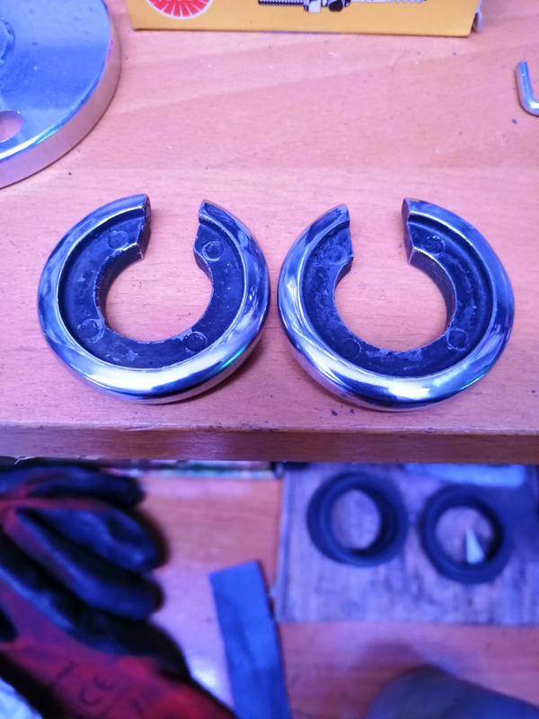

Mientras espero que me pinten los muelles de rojo me he decidido a dar un toque a los amortiguadores, he pulido el anillo de cierre superior , con el cuerpo del amortiguador en negro , el muelle rojo y el cierre pulido quedara un contraste bonito , o eso espero y ademas también tendrán un toque personal, uno mas ,jejejejeje.

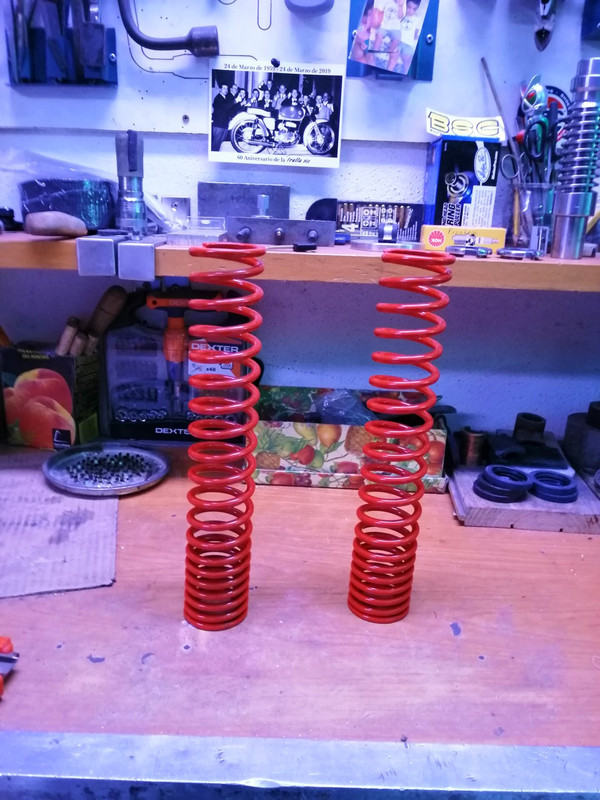

Ya tengo los muelles pintados de rojo en casa , tambien con pintura en polvo y mismo Ral (3020) que el chasis de la Derbi, ahota toca buscar un rato para montar los muelles y colocar los amortiguadores otra vez en la moto.

![Mi Fronterita 74 - Página 14 Thumbnail-IMG-20190605-184140-resized-20190605-094653621](https://i.postimg.cc/WzF70w92/thumbnail-IMG-20190605-184140-resized-20190605-094653621.jpg)
Bueno...........pues ya están a juego con la moto, mucho mejor en rojo que en azul, practicamente acabada.

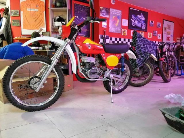

Esta casi, casi ,casi terminada, jejejejeje, queda por solucionar un pequeño problema con el escape y lista, despues tocara ITV para poder disfrutarla tranquilo, gracias a todos.
