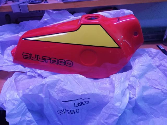

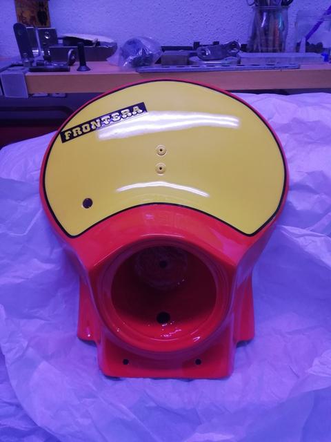

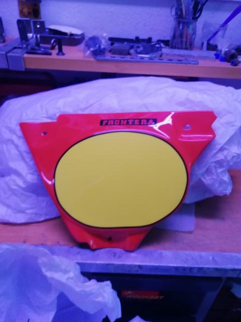

![Mi Fronterita 74 - Página 12 Thumbnail_IMG_20180926_172728_resized_20180926_060521773](https://i.postimg.cc/fTHVT2tR/thumbnail_IMG_20180926_172728_resized_20180926_060521773.jpg)
![Mi Fronterita 74 - Página 12 Thumbnail_IMG_20180926_173248_resized_20180926_060521258](https://i.postimg.cc/HWzxBZt9/thumbnail_IMG_20180926_173248_resized_20180926_060521258.jpg)
![Mi Fronterita 74 - Página 12 Thumbnail_IMG_20180926_173336_resized_20180926_060522312](https://i.postimg.cc/tTyqzWZc/thumbnail_IMG_20180926_173336_resized_20180926_060522312.jpg)
Que ganas tenia de ver las fibras pintadas, ahora aun tengo mas ganas de verlas montadas, espero no tardar mucho
El color no se aprecia bien por culpa del fluorescente que tengo puesto en el garaje ,hace una luz rosada y los tonos rojos no salen bien en las fotos.
