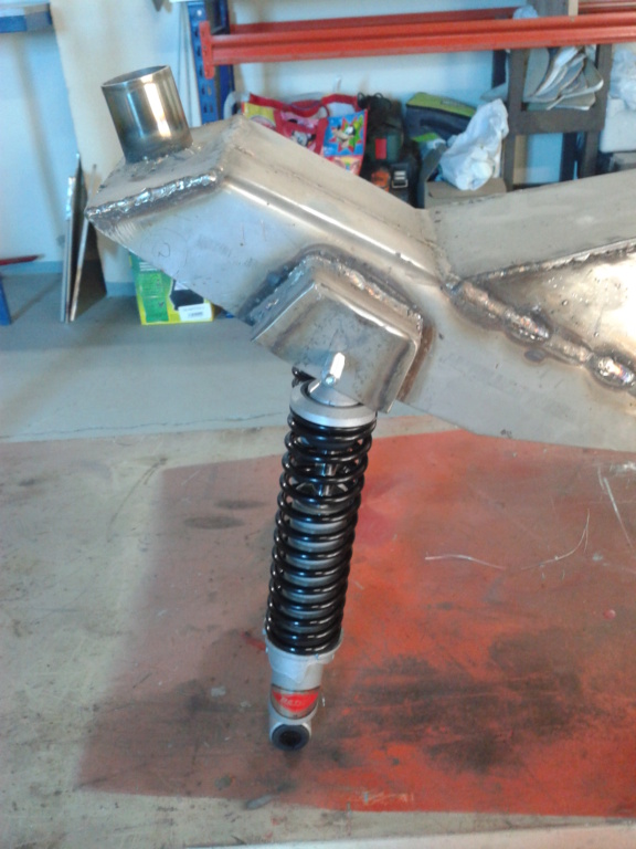

Ahora es cuando empieza lo mas duro y complicado... el acople de todo el conjunto... la busqueda de piezas, la refabricación de otras...
Como muestra un botón: el eje de dirección hay que sustituirlo por otro mas coto, acorde con este chasis...
Ricardo, sigo soñando, hasta que no este finalizada.
Xavi, como me decía MAD yo con un botón veo hecho el traje, y aquí aún hay mucha tela que cortar...
Seguiremos informando...
