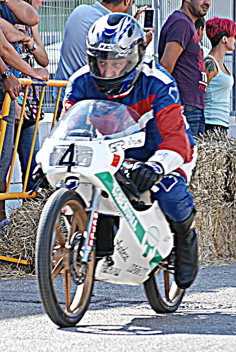

El detonante ha sido la exhibición de Sueca... donde estaba en acción la réplica que ha realizado Vicente Martínez " El Moreno" de Torrella...
La almohada dice que de perras no quié saber ná...
Y como me dijo JC Català , soñar no cuesta nada , pues de momento seguimos haciendo eso... soñar

Es la misma moto pero ahora con un Minarelli AM6, con la toma de admisión lateral. Personalmente, creo que se puede mejorar.
Antes de tomarla como ejemplo, me fijaría mas en las realizaciones de nuestro compañero de
Miguel Angel Díaz, que con todos los respetos al señor Vicente Martínez, el primero es mucho mas fino y elegante a la hora de trabajar. Como muestra su monocasco en fibra de vidrio
