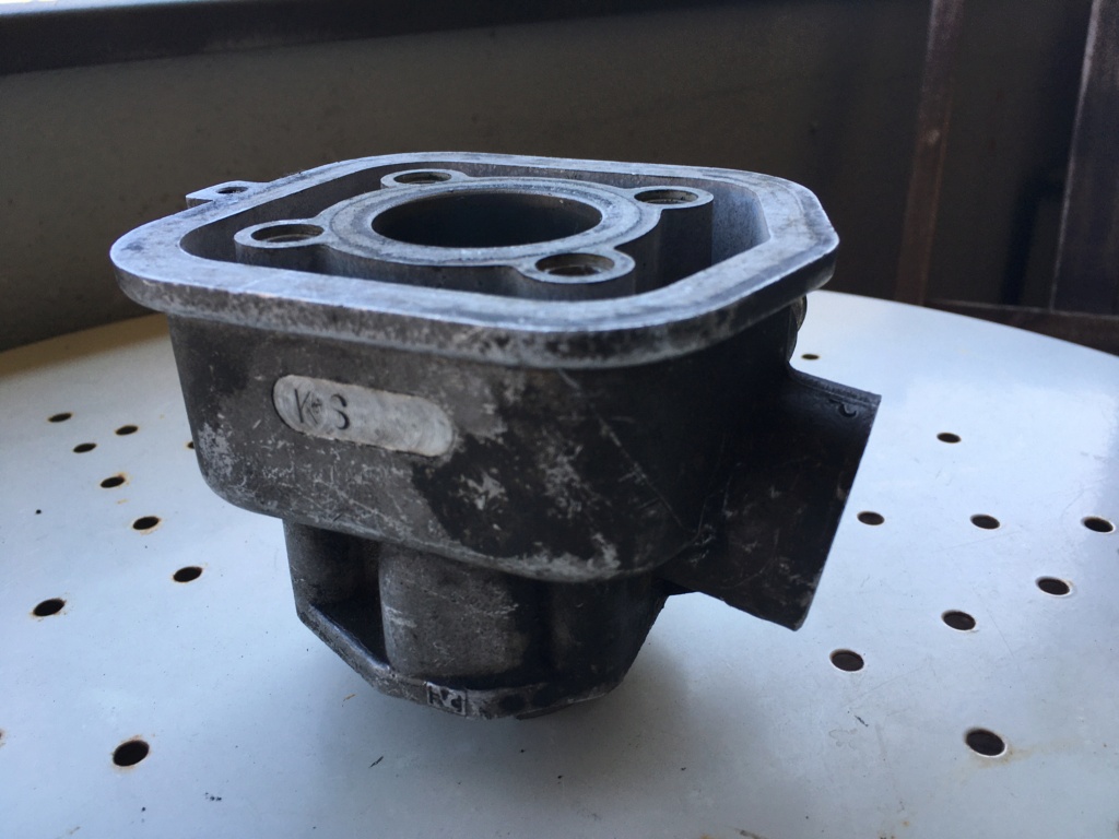

Buenos días.

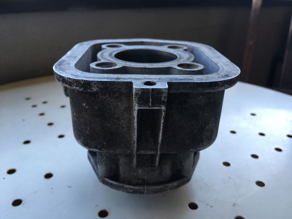

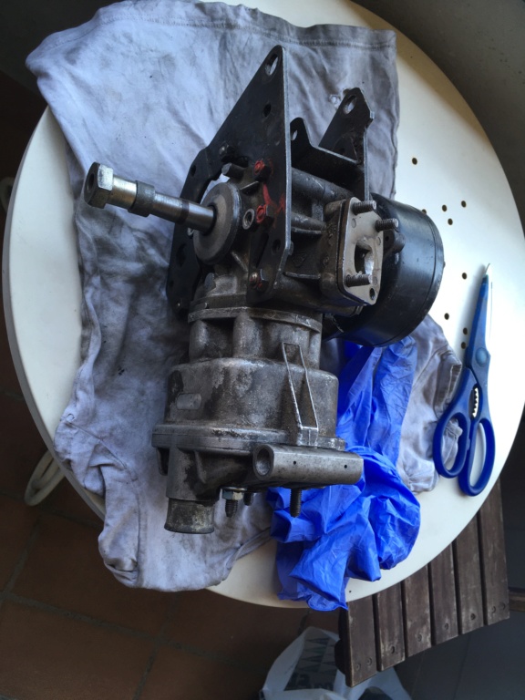

Han pasado mas de siete meses desde mi ultima visita al compañero Pacoderbi en Febrero. Nada nos hacía pensar la que nos venía encima en pocos días con la pandemia del Covid-19. Entre esto y el cambio de trabajo de Pacoderbi el motor de nuevo se quedaba estancado.
Dada la situación y que Paco tiene una gran carga de trabajo, convenimos que recogiese el motor dado que él no lo va a poder acabar. Tengo que darle las gracias por todas las facilidades, su colaboración y la documentación que me ha aportado.
Así que quedamos ayer, y ya tengo el motor entre mis manos.
Así como el Motor de MTR, que será el donante de cilindro, pistón y culata.
Como tenía un rato libre me dedique a limpiar la culata
Y el siguiente paso era el cilindro
La diferencia es notoria.
Se aprecia un 512 de fundición en la cara lateral izquierda del cilindro.
En la parte posterior vemos un 1, justo entre los nervios de refuerzo.

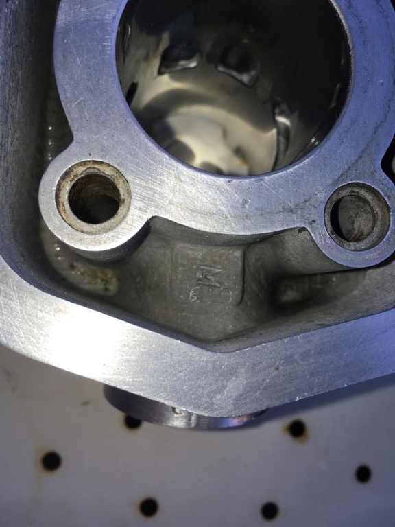

Este cilindro lo tocó Rafa "el pelut" de Kinetic Suspensión de ahí el KS. También se ve como una especie de Z.
En la base del cilindro se aprecia el logo de Gilardoni
Más marcas. Una P en la boca de escape
Interior marcado con una M junto a dos números
En la boca de escapa otra inscripcción 229. menudo jeroglífico.
Aún se tienen que encara los transfers.
Conjunto cilindro culata, que irá montado

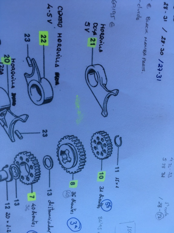

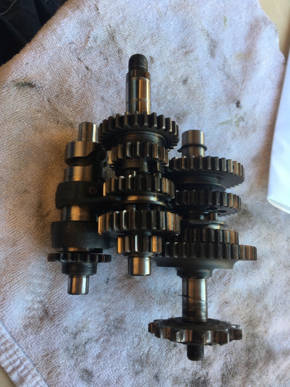

Buenos días tras el grupo termo dinámico, toca ir poniendo en orden otras partes del motor.
El motor que le compré a Pacoderbi, en teoría era un 5 marchas. En su día cuando fui a recogerlo comprobamos que el selector del cambio funcionaba correctamente. Lo pusimos en el banco, cambiamos y la quinta no entraba. Total que Paco se pone a desmontarlo, y vemos que era un 4 marchas.
En Kreidelr utilizaban el mismo motor con posibilidad de montar el cambio de 3, 4 o 5 marchas. De hecho el tambor del cambio es el mismo, para el motor de 4 y el de 5 marchas. Es decir que con una tercera horquilla, y un piñón de quinta velocidad podemos dotar de una marcha más a los motores de 4V.
Paco se comprometió a reintegrarme el importe de estos dos elementos y así lo hizo.
Me pongo a buscar en kreidlerparts.com y veo que ese material lo refabrican.
Cuando tiro a hacer el pedido, caigo en la cuanta que en estos momentos no hay stock.
Suelen decir aquello de si monto un circo me crecen los enanos.
Si alguien conoce otros proveedores que vendan estas dos piezas sueltas agradezco la información. De momento lo que he visto, son kits completos de conversión, o cambios completos de relación cerrada.
Otra alternativa es comprar por separado las dos piezas a distintos proveedores.

Pues sinceramente pensaba que el selector era diferente, pero tiene hasta el guiado. Son bien curiosas estas Kreidler.
¿Mirastes en páginas portuguesas?
Las motos que lo montaban eran las EFS en versión con motorización Kreidler.

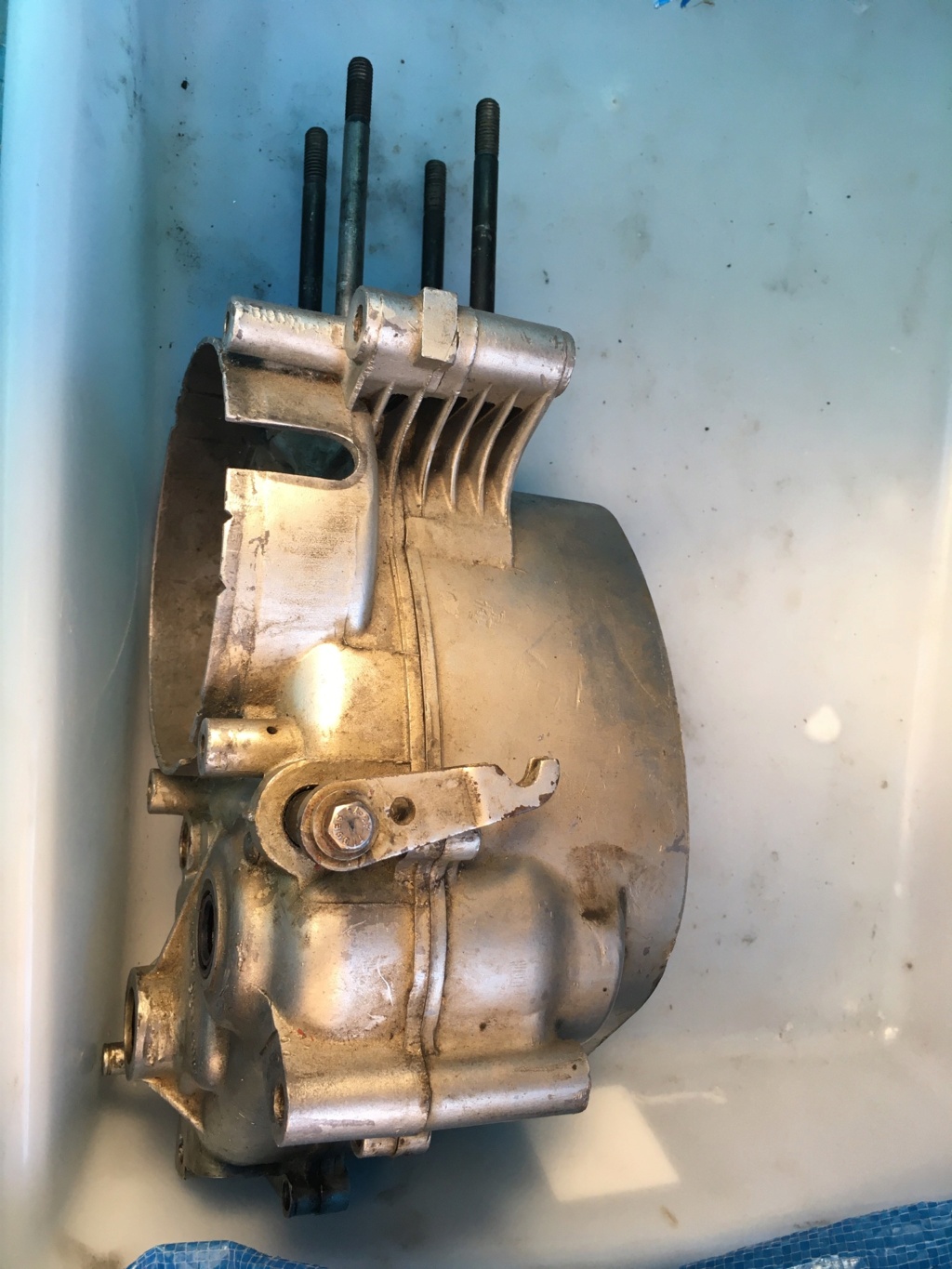

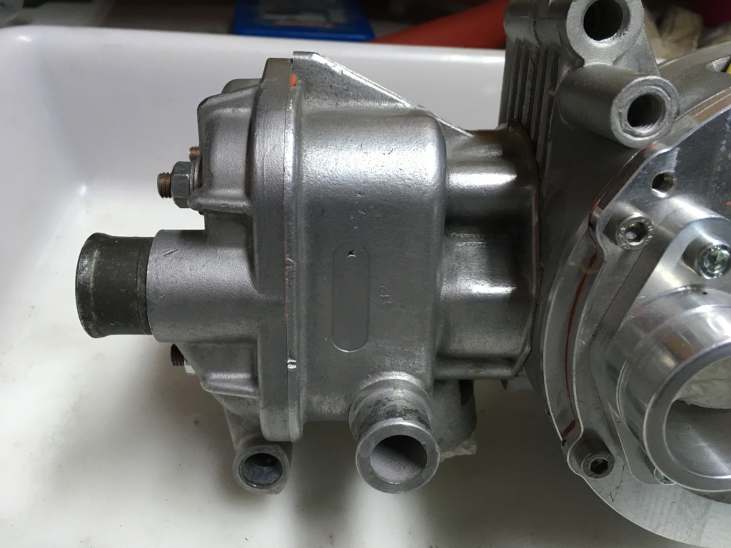

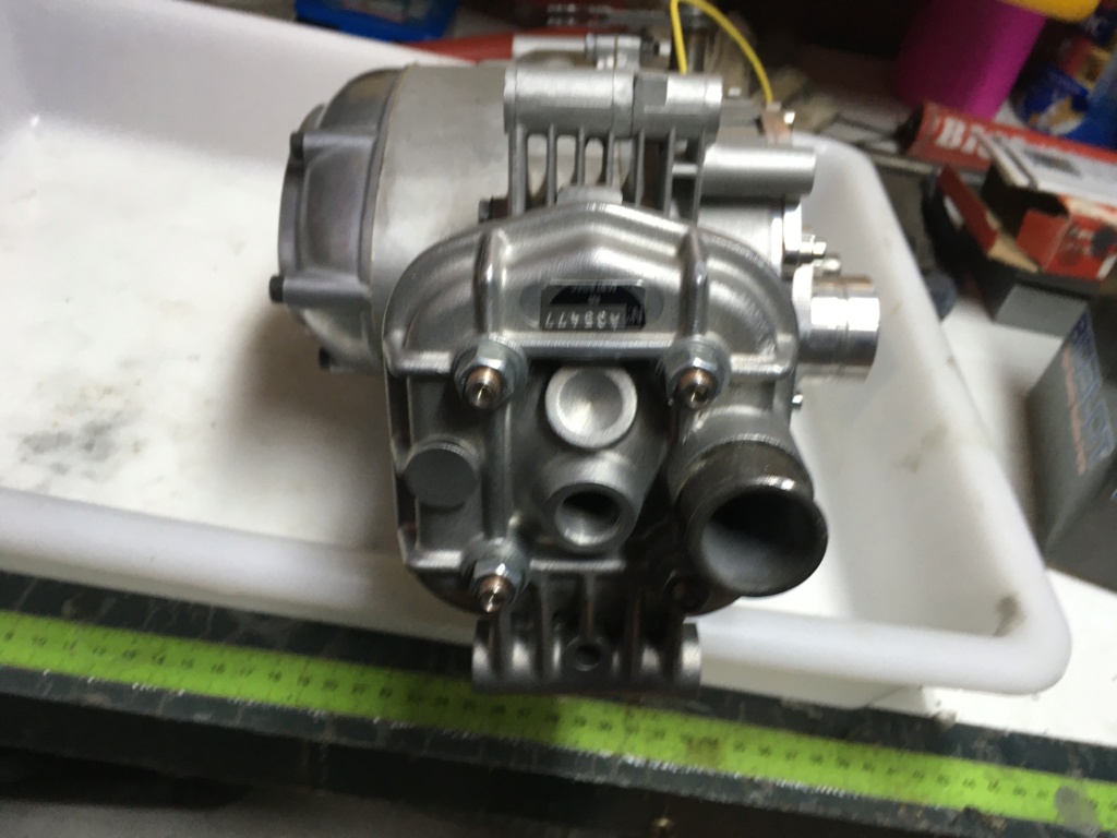

Hace exactamente una año inicié las conversaciones con nuestro amigo Oscar Recouso para poder realizar las oportunas modificaciones
(que no eran pocas) en el motor.
Así que las pasadas Navidades, pude llevarle el motor a sus instalaciones en la Alcudia.
Tanto por su parte como por la mía no nos marcamos ningún plazo, y Oscar iría haciendo cosas a "ratos", ya que tenía varios frentes abiertos.
Algunos de estos trabajos los habéis podido ver en el foro, ya que eran trabajos de nuestro compañero Ampelt.
En el mes de Junio pude hacer una escapada para ver alguno de los avances que había realizado. Y Aproveché para recoger los bajos del motor de MOTOGAC MTR, ya que no se iban a utilizar.
El pasado 18 de Noviembre de 2021 recibí un mensaje, para decirme que el motor ya estaba acabado por su parte.
Una ardua tarea que ha llevado unas 68 horas para su transformación.
Los trabajos realizados han sido:
Granallado con Cristal
Modificar carter para válvula rotativa
Adaptar cigueñal
Modificar cilindro
Adaptar cilindro al Carter y modificar altura
Adaptar caja de cambios y embrague
instalar sensor de encendido
Montar motor completo
Se han puesto:
retenes nuevos
Rodamientos nuevos
Un rodillo de biela.
Los esparragos se tuvieron que hacer nuevos ya que ni los del Motor de MotoGAC MTR, ni los de Kreidler adaptaban.
Falta montar un engranaje de quinta velocidad y el reenvío externo del cambio.
Días después pasé por Alcudia para recogerlo y llevarlo al Motoret Center

Impresionante el resultado Jordi, ahora tienes un motor practicamente unico, tengo ganas de verlo montado en su chasis monocasco, no tardes mucho por favor.
Re: Réplica Bultaco 50 MOTUL Carmona 1982
El motor ha quedado espectacular. Gran trabajo el realizado por mi compañero Oscar Recouso que como es normal en él, se las ingenia para dar solución a toda clase de problemas.
Estos trabajos no son fáciles de realizar, yo he seguido paso a paso todo lo que Oscar ha tenido que hacer para acoplar todas estas piezas y la verdad es que son muchas horas dedicadas. Aquí no hay I+D, todo el proceso es manual basándose en su experiencia y a la vieja escuela (prueba y error y volver a empezar). Lo lamentable es que poco a poco van desapareciendo todos estos magos de la mecánica y llegará el día que lo lamentaremos y los echaremos de menos.

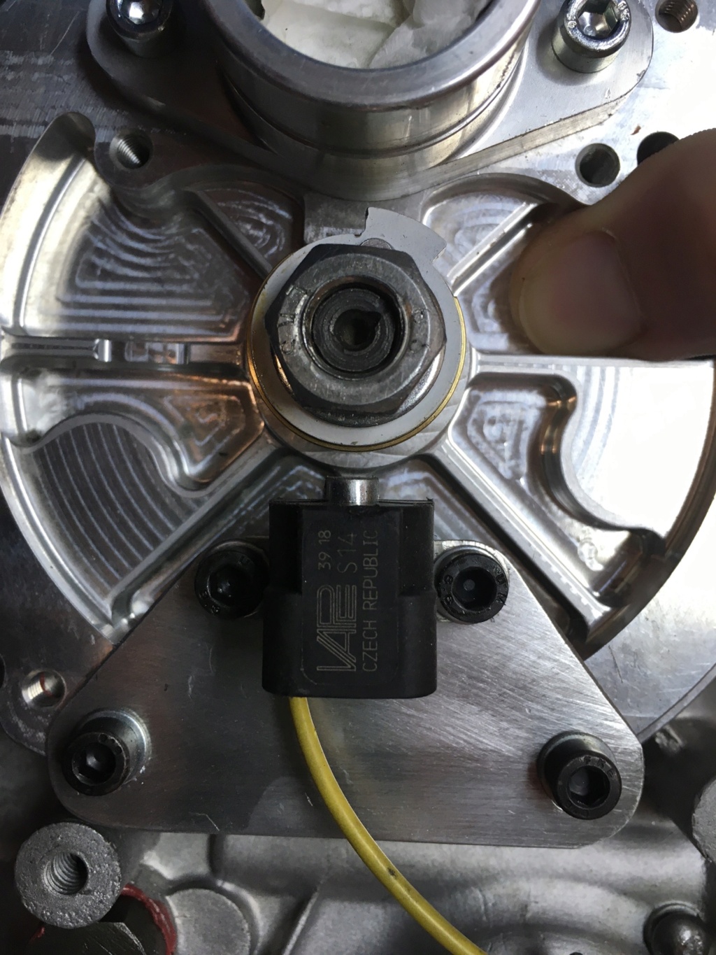

Buenos días, una vez recogido el motor he aprovechado para llevárselo al amigo que se está encargando de ensamblar todo el conjunto.
De momento estoy a la espera del esquema del encendido, ya que en su día o lo extravié o no me llegó en el paquete. (Es lo que sucede cuando te demoras en el tiempo)

Hola Jordi ....una pregunta el que ha medio montado el motor ( ya que no esta terminado ) ¿ que es un aspirante a mecanico ? ya que con ese tiempo en horas (68 H ) 8 dias y medio con cada dia de 8 H y llevandole las piezas podria incluso haber diseñsdo uno entero
y ¿ por que no se le ha montado un rotor interior ? en vez del picup ? ya no sabia mas ???
