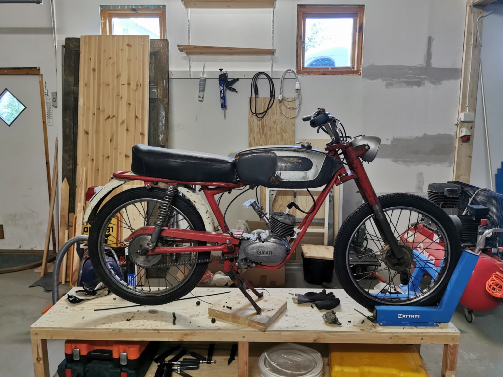

Mensaje  Frogish 26/4/2022, 20:32
Hola,
Poco a poco estoy empezando a poner mi taller en orden y haciendo menos trabajo en la casa. Compré un molino Emco y también estoy esperando que mi padre me regale su torno... :gn:  Empecé a desarmar la horquilla delantera para limpiarla y porque en una de las patas estaba suelto el resorte.
¿Cómo se une el resorte en la parte inferior de la pierna? No puedo sacarlo por abajo. ¿Solo descansa o está torcido en su lugar?
¡Gracias!
Hello,
I'm slowly starting to get my workshop in order and doing less work on the house. I bought an Emco mill and I am also waiting for my father to give me his lathe... I started dissasembling the front fork for cleaning and because in one of the legs, the spring was loose.
How is the spring attached in the lower leg? I can not get it out the bottom. Does it just rest or is it twisted in place?
Thank you!

Ducati 48TS in Suecia - Página 3 Empty Re: Ducati 48TS in Suecia
Mensaje  MGG 27/4/2022, 22:03
Hola, no se a que te refieres con que no sale, la horquilla para desmontarla hay que quitar el pasador. y sale la parte inferior

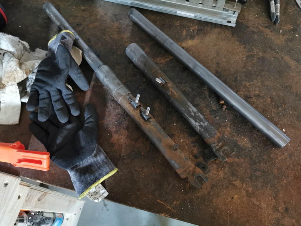

Mensaje  Frogish 28/4/2022, 10:45
Hola,
He quitado el alfiler y la pata ahora está en dos piezas, la parte superior y la inferior. Sin embargo, el resorte permanece en la parte inferior de la pierna. Ayer por la tarde descubrí que el resorte se presiona sobre un cono. Hoy compraré un alicate largo para intentar sacarlo. El resorte se había soltado de su soporte superior.
Hello,
I have removed the pin and the leg is now in two pieces, upper and lower leg. However the spring remains in the lower leg. I found out yesterday evening that the spring is pressed on a cone. I will buy a long plier today to try to pull it out. The spring had come loose from its upper mount.
Mensaje  Eliasmoral 3/5/2022, 00:22
Normalmente salen a rosca no deberías tener muchos problemas

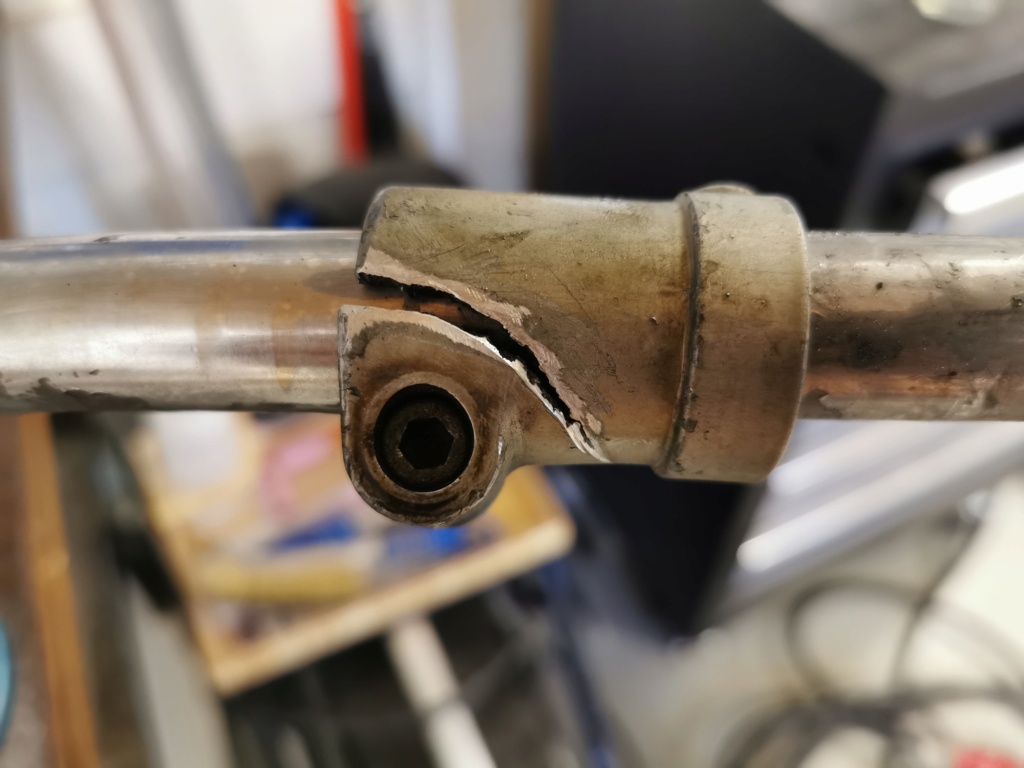

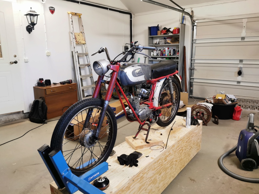

Mensaje  Frogish 23/5/2022, 08:23
Ahora estamos cerca de un comienzo de prueba.
Hice un agujero en la horquilla delantera para poder salir del resorte. El resorte estaba curvado, por lo que se necesitó un poco de fuerza para sacarlo, pero ahora hay uno nuevo allí. Soldamos la tubería de nuevo. También soldé el mango del acelerador agrietado.
Limpié el sistema de escape con sosa cáustica. Noté que dice "Homologado S57" en el silenciador. El tubo de escape tiene aproximadamente 27 mm en el interior.
Now we are close to a test start.
I cut a hole in the front fork so I could get the spring out. The spring was curved so it took a bit of force to get it out but now there is a new one there. Welded the pipe together again.
I also welded together my cracked throttle handle.
I cleaned the exhaust system with caustic soda. I noticed that it says "Homologado S57" on the muffler. The exhaust pipe is approx. 27 mm inside.
