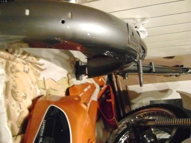

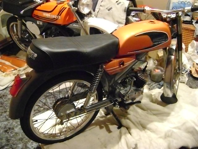

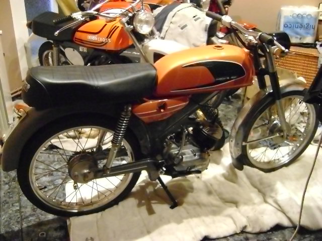

Bueno poes la Derbi ya va en camino, ya le hemos metido un buen adelanton.
Haber si alguien tiene un tubo de Derbi, como el que lleva pero sin curva, porque ese tubo se lo he puesto ami super, que es el que lleva puesto, bueno hay os dejo unas fotos de la restauraión.

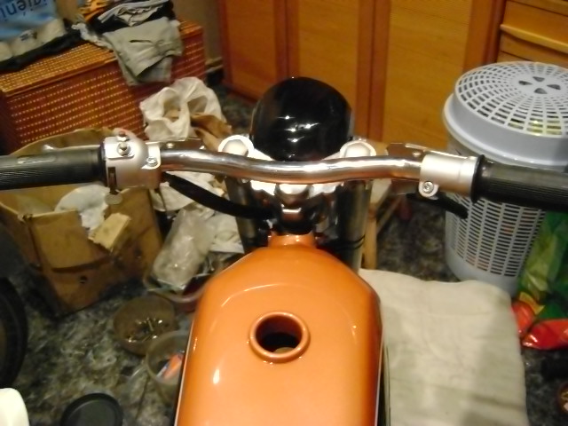

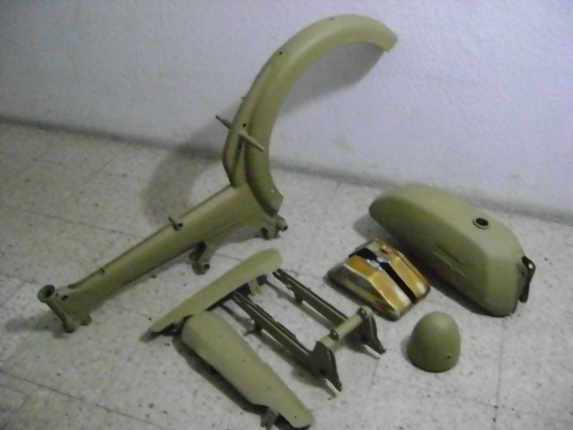

La moto con la imprimación primera, que ahora ya esta en el pintor.Ahora a esperar.

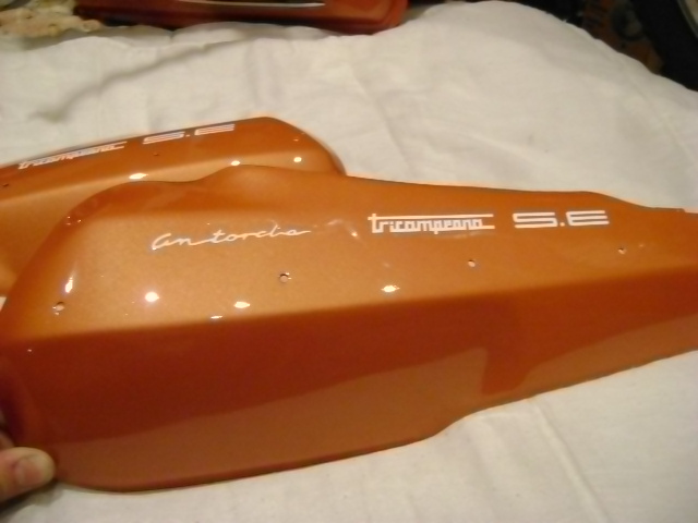

Algunas piezas pintaditas.
Crva nueva y algunas piezas preparadas.
Asiento nuevo, pero no es orginal, es pirata de la epoca, pero es mas parecido este, antes que tapizarlo.

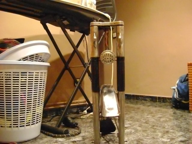

La horquilla y el guardabarros ya pulidos, y el pito lo he pintado, cuando encuentre uno se lo pondre.

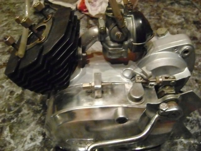

El motor ya esta pulido y pintado, ha falta de la culata que me la estan arenando.
Y las ruedas que ya estan montadas las he puesto de aluminio, porque asi me duran más y porque me gustan mucho.
Espero que os haiga gustado, cuando tenga más, ya ire poniendo.
Porfavor si saveis alguien que tenga un tubo en buen estado que me diga algo.

¡Qué motor más bonito, se puede comer en el!

Magnífico trabajo Aitor , estoy totalmente alucinado en este foro, ¡¡Menudo nivelazo, pareceis maquinas de montaje de las fábricas con la marcha que llevais!! Me apabullais, debo ser el sr. tortuga.
Bueno Aitor, si me permites un pregunta; ¿con que has pintado la bocina? No será con el spray, ese que hay, de efecto cromo. Yo lo probé y el resultado me fue desastroso y a ti te ha quedado muy bien

Rafafierros, el pito y las otras piezas que hay estan pintadas a espray, el pito esta pintado de color silver metalizado, que cuando lo pintas es casi como el efecto cromado, pero mas gris.
Ha quedado muy bien, porque lo lije, le eche imprimación en espray, lo volvi a lijar muy suave y le di dos capas de pintura, seguidamente le eche dos capas de laca, la laca dicen que es para darle brillo, pero con la laca se endurece la pintura, y se queda muy resistente a los arañazos.
Los portamordazas y el motor estan pintados en silver brillo, a todo lo que esta pintado a espray le doy el mismo sistema.
Te recomiendo que pintes piezas pequeñas, las grandes a pistola.

Buen apunte Polilla, la pintura del cárter y las tapas evitaba tener que andar puliendo el motor, aseguraba un buen aspecto a lo largo de los años sin tener que molestare, pero como dices, donde esté un motor bien pulido, ¡yo la fulmino!
Aitor, por curiosidad, ¿seguro que ese asiento con logotipo y todo era pirata?
Re: Restauración Tricampeona * Aitor
Desde mi punto de vista, la pintura gris sobre el aluminio del motor lo único que consigue es empeorar la refrigeración del mismo, y además ocultar las pequeñas imperfecciones de la fabricación.
Con el paso del tiempo, cada vez tiene un color más apagado, se ensucia, y no se puede limpiar bien. Lo de pintarlo de nuevo a mí no me parece más que un "lavado de cara".
La solución es bien fácil: Se limpia con disolvente, se pule, ¡y listo!. Así sí que se consigue un buen acabado, no lo dudes.

Kaezet el asiento es como ya te dije, pirata de la epoca, es pirata porque lo hacia otra marca, pero es identico o casi al original.
Serrano, si venden espray de laca, lo venden mate y brillante.
Polilla, los motores de Derbi salian de dos maneras, como el mio, con los dos carters del medio pintados en gris y los otros pulidos, y otros que lo llevaban todo pintados.
El de la Tricampeona lo lleva asi como esta el mio.
Aunque las que lo llevan todo pintado, y las he restaurado, como la ultima Antorcha que hice y una olimpica campeona...el motor lo he hecho pulido y pintado, como el que he hecho de la Tricampeona, porque si no los carters laterales se arañan del pie.
Aquellos que dicen que el color se desgasta, yo digo que tarda mucho en desgastarse, eso si al estar con imprimación calorica y pintura calorica, cuando se mancha lo puedes limpiar.
En verdad lo mejor es pintarlo a pistola con pintura calorifica.

Las estriberas que las cinque en color mate y gomas nuevas:
Optica completa con cerquillo nuevo:
Los amortiguadores son de Tricampeona de las ultimas, porque llebaba uno que no era igual que el otro y uno estaba muy bien y un señor que tiene el concesionario Derbi me vendio el otro nuevo.
Los he pulido bien y an quedado muy bonitos.
Bueno ya tengo la culata, me la han hecho como de color cincado mate, pero con unos tratamientos para que aguante muy bien la calor...
Bueno ya solo me queda ir esta semana a por la moto al pintor que me dijo que ya la tendria y a montarla, que tengo muchas ganas de verla terminada.

Poes por fin ya tengo la moto pintada, ya esta lista para montar.
La moto ha quedado muy bien pintada.
Hay os dejo unas fotos de la motillo pintada.
Espero que os guste.

Kaezet tranquilo que mañana te digo todos los codigos de pintura de esta moto.
Bueno poes como os dije entre hoy y ayer ya le he metido un empujoncito, jejejeje...
Hay os dejo unas fotillos.
Bueno espero que os guste, apesar de las fotos que no se aprecian bien, para este fin de semana, es decir domingo o lunes ya os colgare unas fotillos de la Derbi terminada y si puedo y lo consigo un video.
