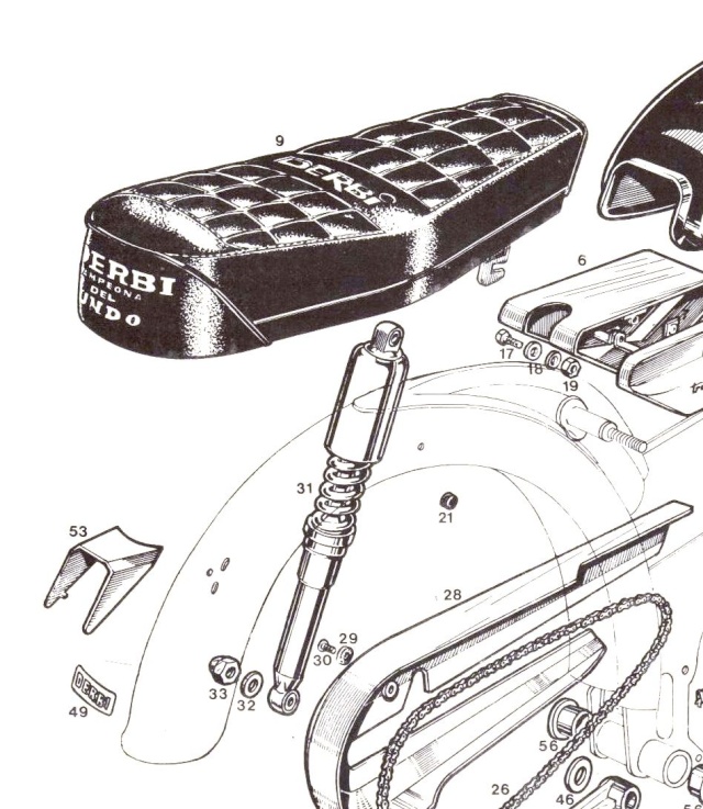

Y ahora aprovecho y te hago una pregunta (o a cualquiera que me la pueda responder). En la restauración de tu Antorcha, al final pintaste el anagrama de Derbi con la plantilla hecha con el Corel, ya que era así en el original. Mi hermano acaba de comprarse un asiento nuevo para su GT4V que lleva pintado esto:
Y la mía, que creo que tiene aún su asiento de origen, no tiene nada de nada. ¿Alguna idea?

El asiento de la Tricampeona lleva esta leyenda:

Y ahora empieza la sesión visual. Como tenía que hacer algo hoy con la moto, además de arrancarla, me puse a desmontar el asiento. Primero le quité la baca:
Y después el asiento:
El relleno estaba perfecto. La espuma no tanto, ya que se había pegado a la chapa:
La chapa del asiento estaba totalmente oxidada. Además, tiene tropocientosmil dientes que se encargan de aguantar el skay. Conseguí enderezarlos todos sin romper ninguno!!!
Haceos idea de como está la chapa. Este es el tornillo central que lo sujeta al guardabarros:
Así que toca una buena dosis de taladro y cepillo de alambre. Tengo que tener mucho cuidado de no pincharme con los dientecillos, que sabiendo dónde estaba la moto, como mínimo pillo tifus...
La parte de arriba ya está lista. La habría acabado toda, pero la de abajo, con los famosos dientecillos, da mucho más curre, y a partir de las 10 de la noche no se puede meter ruido.
Bueno, pues mañana ya os contaré lo que me dicen en el concesionario, y buscaré un momento para acabar la chapa. Quiero también imprimarla y pintarla, que este viernes tengo previsto llevarle el asiento al tapicero, ah, y el asiento era original, no tenía funda. Así que se confirma que algunos no tenían el letrero de Derbi.

Bien, y ahora paso a contaros lo que le hice a la moto ayer. En primer lugar hablé con el concesionario Derbi. Les conté lo de la restauración y que necesitaba una copia de la ficha técnica. Por lo que vi, fue la primera vez que alguien les solicitaba tal trámite. Me tomaron el modelo de la moto, el número de chasis, y me dijeron que ya me llamarían. Ya os contaré qué pasa. Si no me llaman, dentro de 15 días los volveré a llamar yo.
También continué con el asiento. Después de acabar con el taladro y el cepillo de alambre, tuve que utilizar la lija de 150, ya que en algunos lugares únicamente se podía hacer a mano. Cuando ya tenía todo listo, me encontré con la siguiente sorpresa:
Una grieta chula, ¿verdad?. O bien algún propietario anterior era muy gordo, o bien estuvieron saltando con ella. Una buena soldadura, reforzando la zona, y asunto solucionado.
La chapa totalmente lijada:
Y ahora viene lo que más me gusta. Primero le doy un par de manos bien abundantes de un producto que se llama Oxinó. No es barato, pero después de probar varios de ese tipo, en mi opinión éste es el mejor con mucha diferencia. Al echarlo sobre la chapa, la recubre con una película que parece un cobreado, y la vuelve completamente negra (el tambor de freno de la foto obviamente no es de la moto ):
La chapa ya está tratada:
Uso esta imprimación porque seca muy rápido y además contiene zinc, así añado una prevención extra contra el óxido:
Y ahora bien imprimada:
Llegó el momento final. Varias capas de negro satinado:
¡Y listo!. Estoy seguro que quedó mejor tratada contra el óxido que cuando dejó la fábrica allá en los años 70. Tiene que durar así por lo menos 40 años más:
Ya veis. Alguno seguro que opinará que era más cómodo comprar otro sillín nuevo. Esa no es mi opinión sobre las restauraciones. Yo a eso le llamo cambiar piezas, como hacen la mayor parte de los profesionales que se dedican a este tema. Obviamente hay piezas que van a tener que ser nuevas (por ejemplo, el foco que me falta en la moto), pero intentaré recuperar todas las posibles.
Mañana le llevaré el sillín al tapicero (hoy hay que dejar curar la pintura un poco), y quiero buscar un hueco por la tarde para arreglar y restaurar el mando de las luces. Ya os lo contaré.
