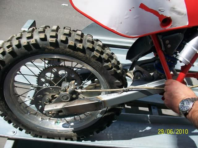

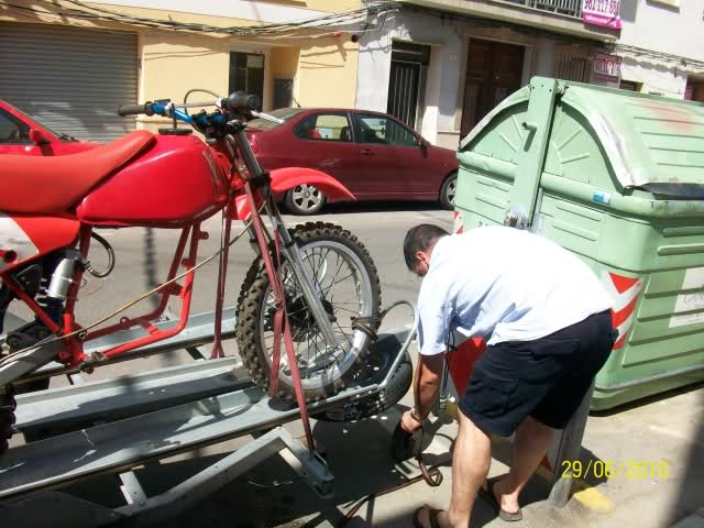

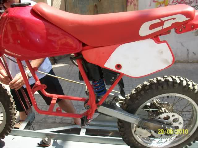

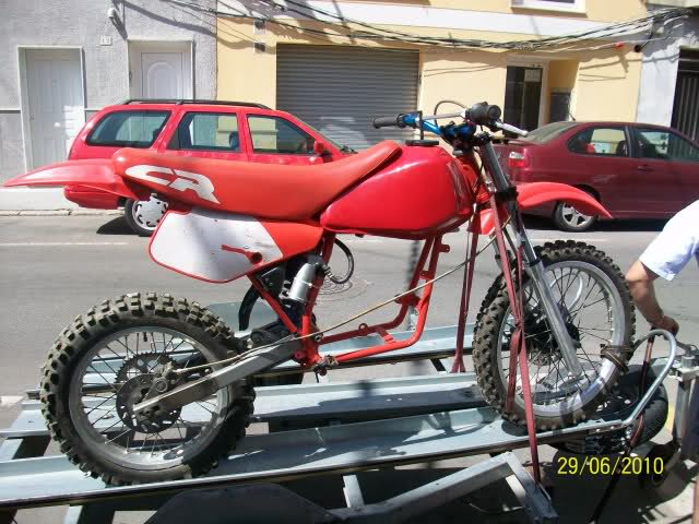

...pues el otro día me dí cuenta que aún no había subido estas fotos del día mencionado por Motoret...y como es una lástima el no hacerlo, ahí van....espero os gusten![]()
..diversas tomas de cuando llegamos a Gandia y la bajamos del remolque...![]()

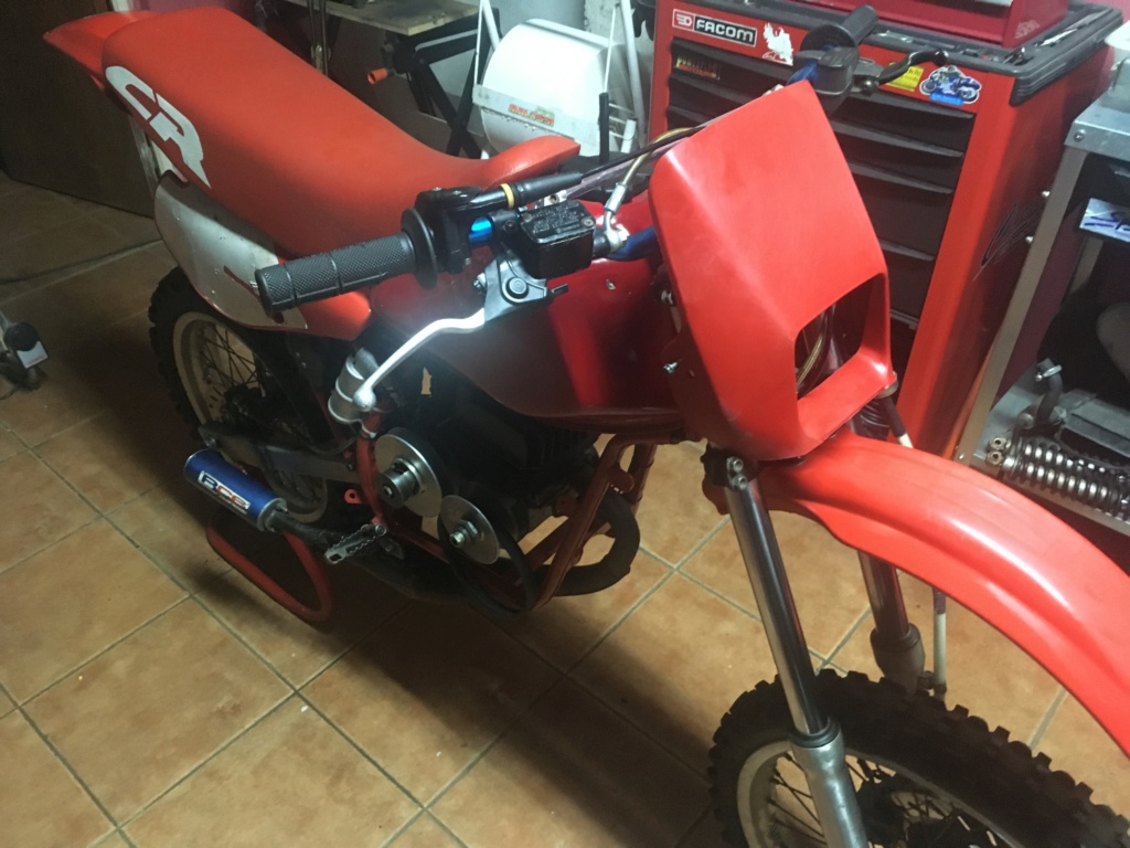

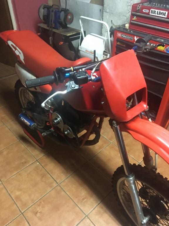

Así lucía el pasado sábado en el Circuito de Líria, a falta de motor.
![Ciclomotor de Campo J.Costa - Página 2 18b10](https://i.servimg.com/u/f71/19/62/34/04/18b10.jpg)
Respecto al modelo original, he modificado el anclaje del guardabarros trasero.
En lugar de ir atornillado al sub chasis mediante dos pletinas, lo he anclado directamente a la base del asiento,
de forma que cuando quito el sillín salen conjuntamente las dos partes, con el consiguiente ahorro de tiempo.
Última edición por Motoret el 20/1/2020, 19:31, editado 1 vez (Razón : Inclusión de nuevo de las fotos desaparecidas del servidor)

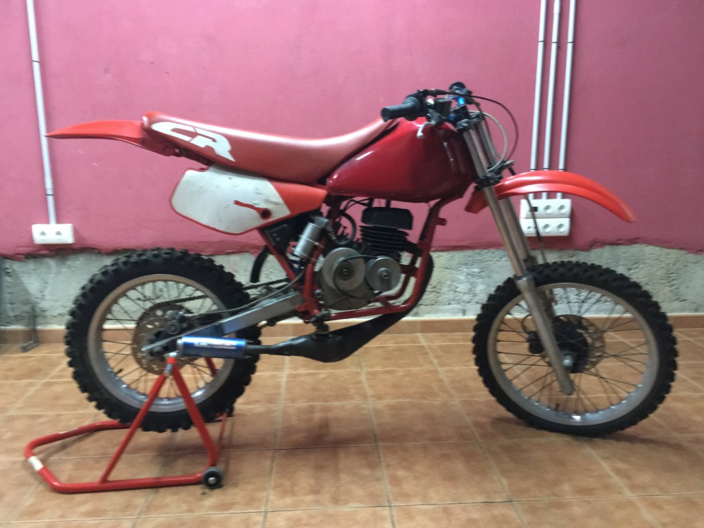

Finalmente este es el aspecto que tiene el aparato a falta de algún detalle insignificante:
![Ciclomotor de Campo J.Costa - Página 2 2lbypls](https://2img.net/h/oi38.tinypic.com/2lbypls.jpg)
Detalle de motor:
![Ciclomotor de Campo J.Costa - Página 2 10iat79](https://2img.net/h/oi37.tinypic.com/10iat79.jpg)
La tapa del piñón de ataque la estoy construyendo partiendo de otra,
la del encendido proviene de Derbi, adaptada:
![Ciclomotor de Campo J.Costa - Página 2 11t4hzc](https://2img.net/h/oi35.tinypic.com/11t4hzc.jpg)
Vista del conjunto:
![Ciclomotor de Campo J.Costa - Página 2 2m7sq6e](https://2img.net/h/oi37.tinypic.com/2m7sq6e.jpg)
Parte posterior:
![Ciclomotor de Campo J.Costa - Página 2 Voua9c](https://2img.net/h/oi34.tinypic.com/voua9c.jpg)
Espero os guste, solo le falta poner gasolina...

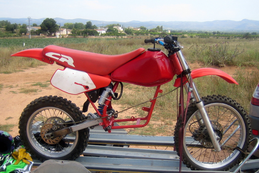

Aqui la moto con motor j.costa que participe en las 24 horas de 1998 con cilindro Derbi senda y tambien la primera moto que salio con chasis grande en la prueba esta de resistencia y que todo el mundo decia que seria un fracaso ya que todo el mundo llevaba chasis de serie ho de ciclomotor.La categoria de aire estaba limitada ha carburador 18,no como ahora que es libre.
![Ciclomotor de Campo J.Costa - Página 2 10r30oo](https://2img.net/h/oi51.tinypic.com/10r30oo.jpg)
En la siguiente edicion de las 24 horas de lliça ya fueron 6 las motos con chasis grande

seguimos...Cristian - Toribiet - se quedó "pasmao" al ver la armadura del amoto..
![Ciclomotor de Campo J.Costa - Página 2 Xkzthl](https://2img.net/h/oi51.tinypic.com/xkzthl.jpg)
( uuummmmm...que alegría ver de nuevo donde la dejamos la última vez a Lola, la del bikini rojo - al fondo, en la pared -
![Ciclomotor de Campo J.Costa - Página 2 2s64svp](https://2img.net/h/oi56.tinypic.com/2s64svp.jpg)
...y, en todo su esplendor, el motor que montaríamos en un periquete sobre el chasis..
![Ciclomotor de Campo J.Costa - Página 2 2ql5wz7](https://2img.net/h/oi53.tinypic.com/2ql5wz7.jpg)
..lo que sigue....ya lo habeis leído por akí..

Muy buenas.
Al final puede vender otras motos y esta de momento se queda en casa.
![Ciclomotor de Campo J.Costa - Página 2 2ljgi05](https://2img.net/h/oi66.tinypic.com/2ljgi05.jpg)

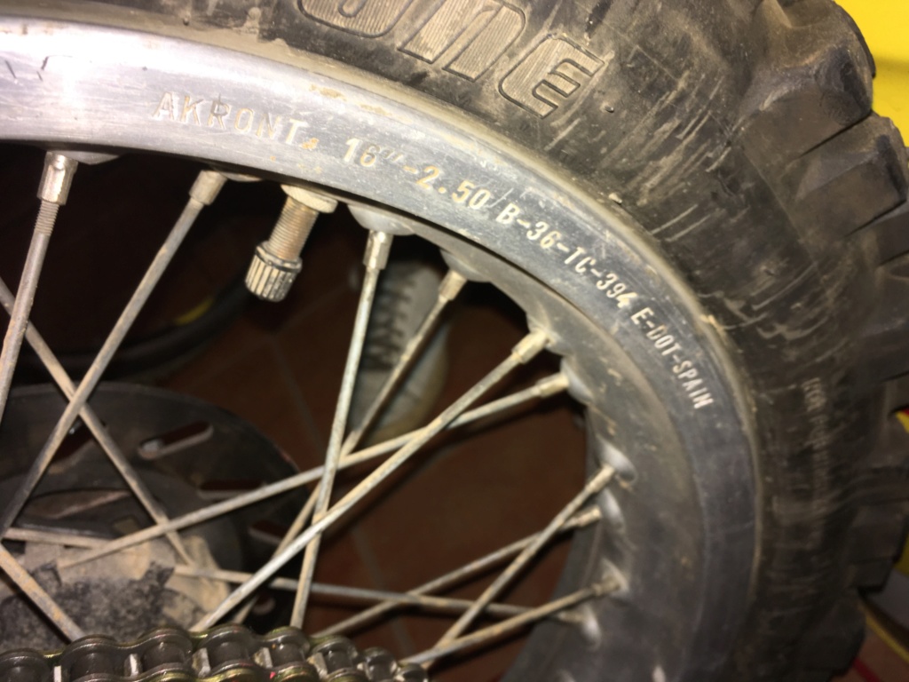

Esta es una relación de amor/odio.Por una lado la quiero pero por otro lado no me importaría deshacerme de ella.
![Ciclomotor de Campo J.Costa - Página 2 Img_0310](https://i.servimg.com/u/f71/19/62/34/04/img_0310.jpg)
Desde que la tengo no la he usado así que pensé en montar unas llantas de Supermotard por si metía en Karting con ella.
Me regalaron unas llantas completas de Honda CRF que son las que se ven tras la moto
![Ciclomotor de Campo J.Costa - Página 2 Img_0221](https://i.servimg.com/u/f71/19/62/34/04/img_0221.jpg)
Pero las devolví ya que eran incompatibles con la idea que llevaba que era hacer un quita y pon de tierra /asfalto.
![Ciclomotor de Campo J.Costa - Página 2 Img_3314](https://i.servimg.com/u/f71/19/62/34/04/img_3314.jpg)
![Ciclomotor de Campo J.Costa - Página 2 Img_0222](https://i.servimg.com/u/f71/19/62/34/04/img_0222.jpg)

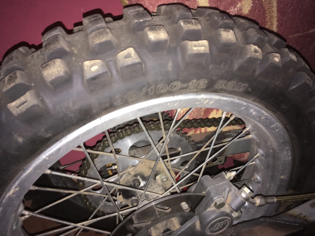

Por un trato que tenía penidente que tenía con un amigo me puse a buscar de nuevo unas de Derbi de 49 que són los bujes que monta
![Ciclomotor de Campo J.Costa - Página 2 Img_4712](https://i.servimg.com/u/f71/19/62/34/04/img_4712.jpg)
![Ciclomotor de Campo J.Costa - Página 2 Img_4713](https://i.servimg.com/u/f71/19/62/34/04/img_4713.jpg)
![Ciclomotor de Campo J.Costa - Página 2 Img_3315](https://i.servimg.com/u/f71/19/62/34/04/img_3315.jpg)
El trasero es buje AJP por lo que difiere un poco del original de Derbi
![Ciclomotor de Campo J.Costa - Página 2 Img_4714](https://i.servimg.com/u/f71/19/62/34/04/img_4714.jpg)
De hecho encontré unas llantas de Derbi Senda Supermotard
![Ciclomotor de Campo J.Costa - Página 2 Kgcb1410](https://i.servimg.com/u/f71/19/62/34/04/kgcb1410.jpg)
A las que les he montado slicks.Pero ahí se ha quedado.
![Ciclomotor de Campo J.Costa - Página 2 Img_5110](https://i.servimg.com/u/f71/19/62/34/04/img_5110.jpg)

A la moto siempre le ha faltado el porta números delantero, así que estas Navidades, decidí montar algo de lo que tenía por el bajo.
Antes de esto pensé que la tija inferior estaba mal montada, dado el amplio radio de giro que tiene y que las barras tocan con el depósito.
![Ciclomotor de Campo J.Costa - Página 2 Img_8514](https://i.servimg.com/u/f71/19/62/34/04/img_8514.jpg)
Gracias a Julio Galindo que me resolvió la duda, y de origen iban así.
![Ciclomotor de Campo J.Costa - Página 2 Img_8512](https://i.servimg.com/u/f71/19/62/34/04/img_8512.jpg)
Eencontré un faro de Gilera Zulú que no desentonaba, tras recortarlo en su parte inferior y adaptarlo.
![Ciclomotor de Campo J.Costa - Página 2 Img_8513](https://i.servimg.com/u/f71/19/62/34/04/img_8513.jpg)
De momento le montaré ese.
