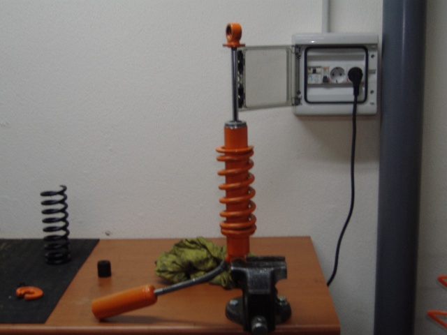

El departamento de desarrollo e investigacion esta destripando un monoamortiguador de M82
en breve sabran de su eficacia

monoamortiguador m 82
pues despeus de una limpieza interior y verificar desgastes,se abre el paso del idraulico para que el aceite flulla con mallor
rapidez:cambiamos los dos retenes y cerramos .ahora nos toca buscar unos muelles apropiados,dependiendo del uso,
en este caso le acoplaremos los de una m82C.en la botella de aire ,la primera prueva sera con 2 bares de presion:

Pero abriendo el paso del aceite ¿no queda la suspension mas rebotona...? bueno si le pones otro muelle más blando no. Antes creia que solo querias restauralo, no cambiar la respuesta

normalmente estos amortiguadores vienen con un aceite sae5
no cai en mencionarlo antes,pero ahora lleva sae10;el paso es mas rapido
pero la densidad hace de hidraulico y la respuesta es aun mas suave de hay el meterle poca presion en la botella
de todos modos queda provarlo y sacarconclusiones

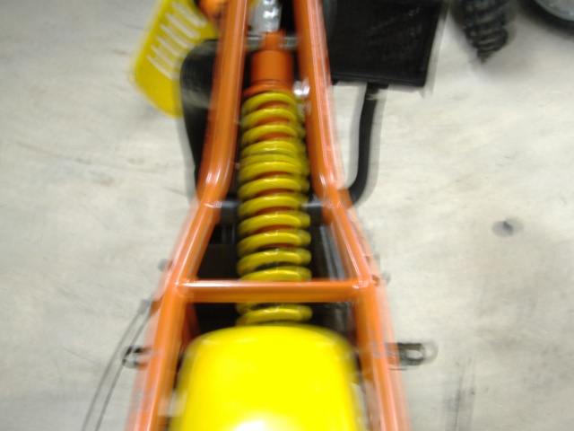

pues despues de la primera prueva y probar muelles diferentes:
nos decantamos por estos amarillos,la primera impresion parecen mas progresivos
estas pruebas se estan realizando con la moto parada,una vez todo en su sitio
saldremos al campo
saldremos al campo

Medina, la respuesta del hidráulico puede ser que se quede en las mismas, ya que si has abierto el paso y le pones aceite mas viscoso... es lo mismo que si le pones aceite menos viscoso y le dejas el paso más pequeño, creo yo.
Aquí lo único que hace falta es hacer pruebas, pero a mi modo de entender puede ser que pase eso.
Y ¿por qué no has probado a hacerte un SAE 7,5? si, sólo tienes que hacer las mezclas de SAE 10 y SAE 5 al 50%.
Saludos, a ver cómo queda eso.
