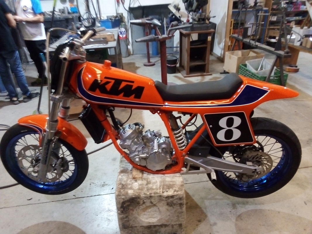

Esta es la moto en cuestión a falta de terminar.

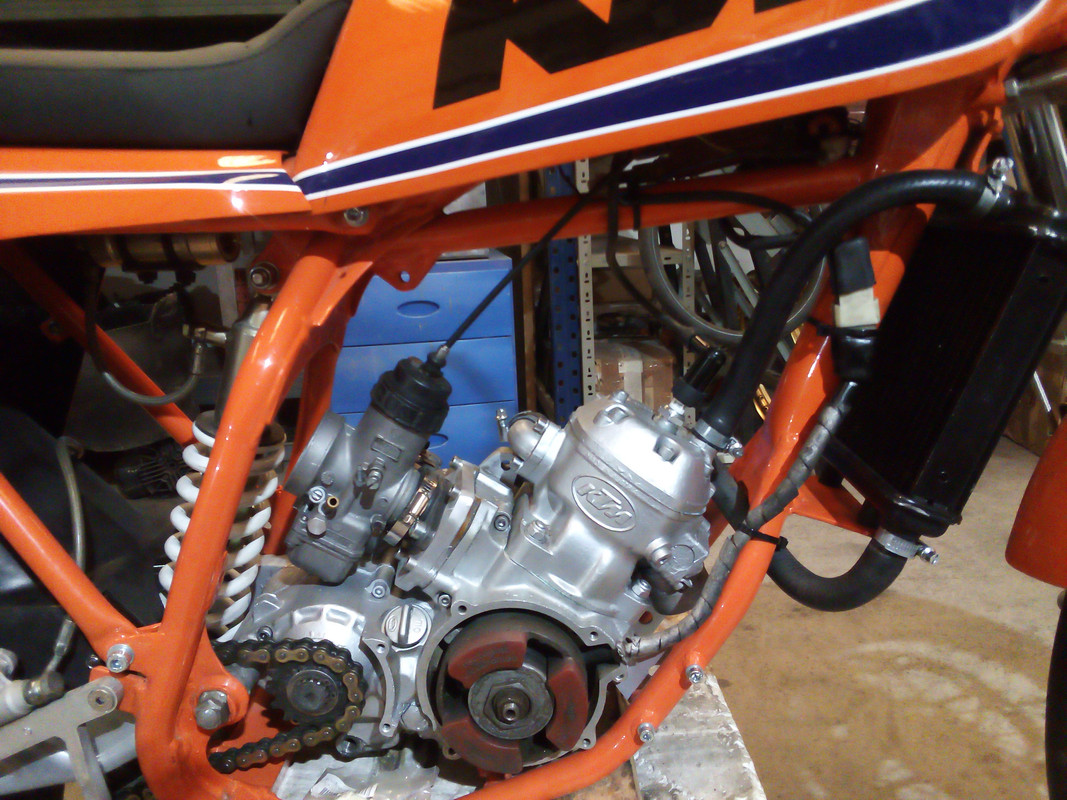

Motor original de la pequeña bestia, puesto al día y restaurado.

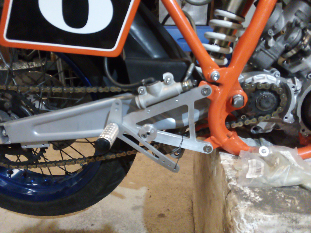

Retraso de estriberas para los estribos del freno y cambio para adoptar una posición mas adecuada al circuito de velocidad.

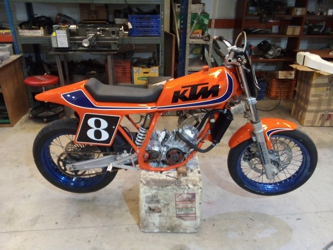

Para hacerla mas adecuada a los circuitos urbanos y Kartings, hemos bajado la altura de las barras de la dirección y hemos colocado un basculante mas corto que el original y a menor altura, para que sea mas corta entre eje y así ser mas ligera y rápida en las trazadas de las curvas.
El deposito es procedente de una Derbi Coppa, el guardabarros delantero de un ciclomotor actual al igual que el trasero. Las fibras son de diseño propio realizadas expresamente para este modelo, al igual que el asiento tapizado en poli piel con una diseño que prolonga el largo colín hasta la forma de la parte trasera del deposito.
En la decoración como no podía ser de otra manera, me he inspirado en los colores de KTM de Moto GP.
