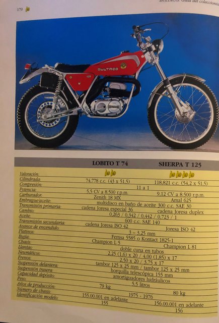

Ya estoy aquí de nuevo.
Antes de nada decirte que estaba pensando que hablabas de las Fronteras "pequeñas".
En cuanto he visto que se trataba de una sherpa... olvídate de lo que puse antes del Bing.
No sé de que modelo se trata tu moto, si es una 156 le asignan un Amal 625, si se trata e una 185 ya traía un 2625, también Amal.
A ver si te sirven de algo estas fichas...

Hola, si es una 184 pero cilindro 125cc con Amal 2625(402) hoy la arrancare haber como ira.
gracias por las fichas.
