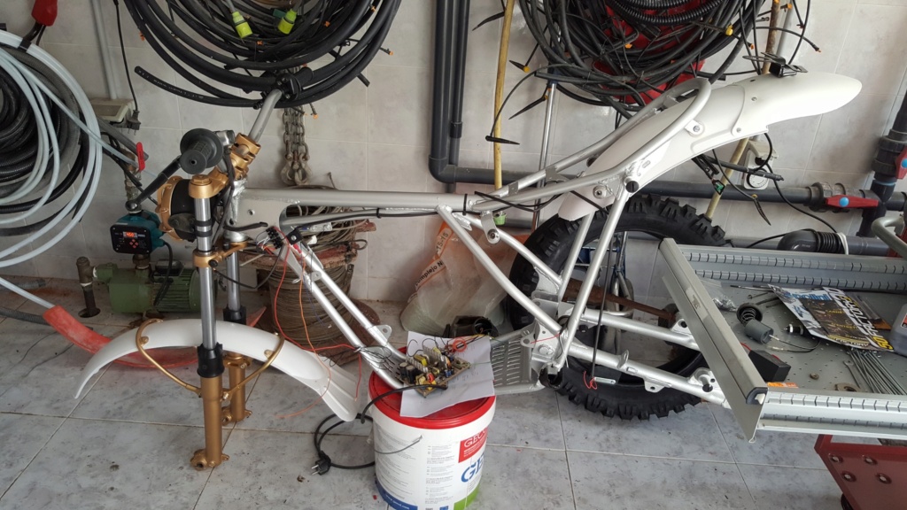

Hola, ya estoy aquí de nuevo con mas avances:
Amortiguadores traseros:

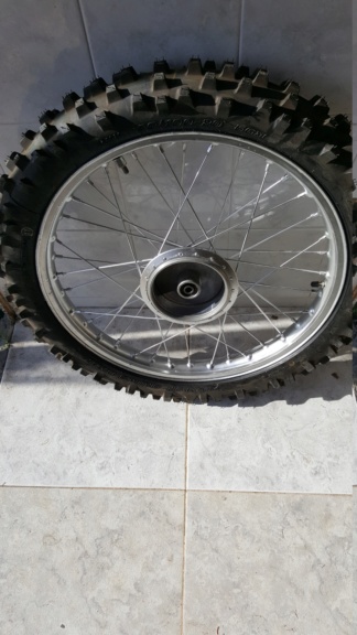

Neumáticos delantero:
Nuevo:
Viejos:
Medidas: son Dunlop ,, antes eran 2.50-20
Tengo que corregir los soportes.
Cortar azul y añadir 3cm. porque toca la rueda con el guardabarros, en el circulo rojo se ve la distancia que hay.
Instalación hecha hasta ahora falta terminar.
La horquilla, faro, tija, manillar, soporte guardabarros, se reparo y se pinto, los puños y manetas nuevos.
El guardabarros trasero reparado y añadido, el soporte luz trasera es nuevo.
Saludos, hasta pronto

Buenos días, me llama la atención que te hayas decantado por unos neumáticos de Motocross , con el taco muy separado
Por algún motivo en especial?
Ya nos cuentas
Ya nos cuentas
Re: Mi Bultaco Sherpa T74 de 1976
Hola, el motivo a sido que es la única medida que encontré, aparte yo pedí 2.5-20 y me enviaron estas porque el vendedor tiene las dos medidas: 90/100-20 y 2.50-20.
El problema será la ITV porque no consigo una equivalencia buena.
En fin ya veremos que pasa porque la ITV no te ayudan dándote una solución lo tienes que solucionar tu mismo.
Ejemplo: tu le dices la medida que vas aponer y ellos comprueba si valen o no, pero no te dicen la que tienes que poner, por lo menos en Vilano i la Geltrú

Hola, buen trabajo estas haciendo, me ha gustado mucho esas botellas (también los amortiguadores) de color dorado , queda muy curioso, supongo que será una restauración un poco a tu gusto, por mi parte perfecto pero a algún purista se le estarán revolviendo las tripas, me quedo con ganas de ver mas avances.
