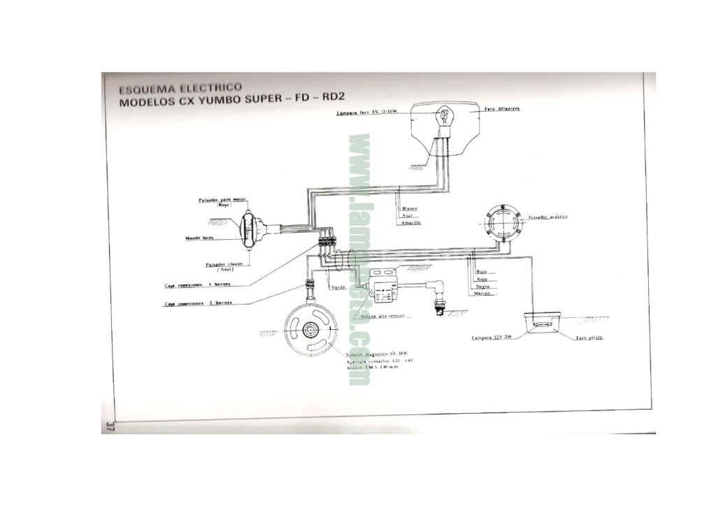

diagrama de rd2-fd y supongo que tambien la country
![Diagramas electricos de Derbi rd2-fd,FDS y más Diagra14](https://i.servimg.com/u/f95/20/44/82/80/diagra14.jpg)

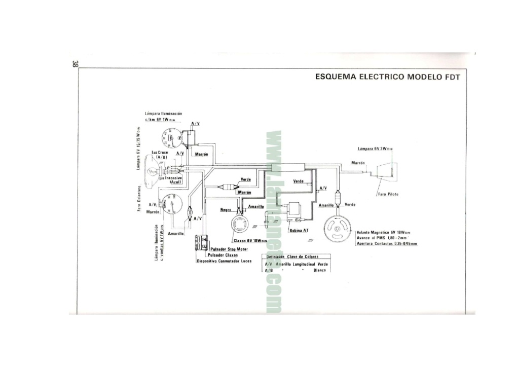

diagrama de fdt
![Diagramas electricos de Derbi rd2-fd,FDS y más Diagra15](https://i.servimg.com/u/f95/20/44/82/80/diagra15.jpg)

diagrama de fdt
