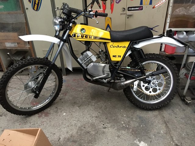

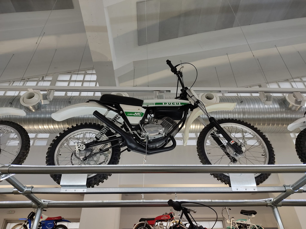

La idea es fabricar un escape algo similar al de estas Cobras.

Mira, este me lo fabricó Mariano de Elche para mi Cobrita.Quería algo similar al de la FINAMIX pero que saliera por el lado izd. para poder mantener la pata y...
voilá
voilá

Julio.- Efectivamente, ese es el escape que quiero reproducir, libre y con silencioso por muelle.
Respecto a lo del codo de estufa, en mi primer intento cuando me lo soldó mi tío el herrero, fue un verdadero dolor de cabeza, pues aparte de que la chapa era fina, encima el codo estaba tratado con galvanizado, que es todavía mas difícil de soldar y mas si se realiza con electrodo. Por eso recurrí al maestro Paco Pula para que me realizase él uno con mejor acabado de soldadura y este aunque joven en aquella época ya tenia mucha experiencia en soldar, recurrió a la soldadura de acetileno (autógena) con varillas de metal. El metal funde muy rápidamente y se extiende con facilidad por la zona que está al rojo vivo. De esta manera no hubo ningún problema en rellenar todos los pliegues del codo. Eso si costoso de realizar, pero ya se sabe con paciencia, sabiduría y empeño, al final las cosas salen bien.

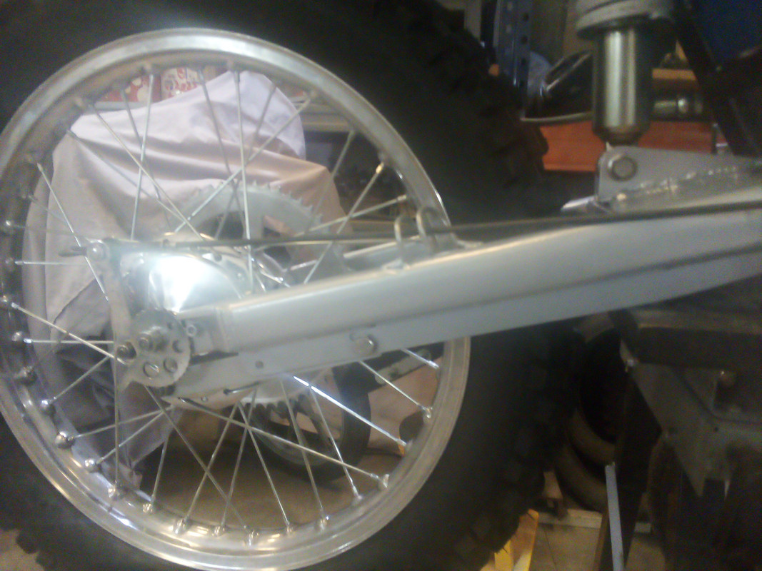

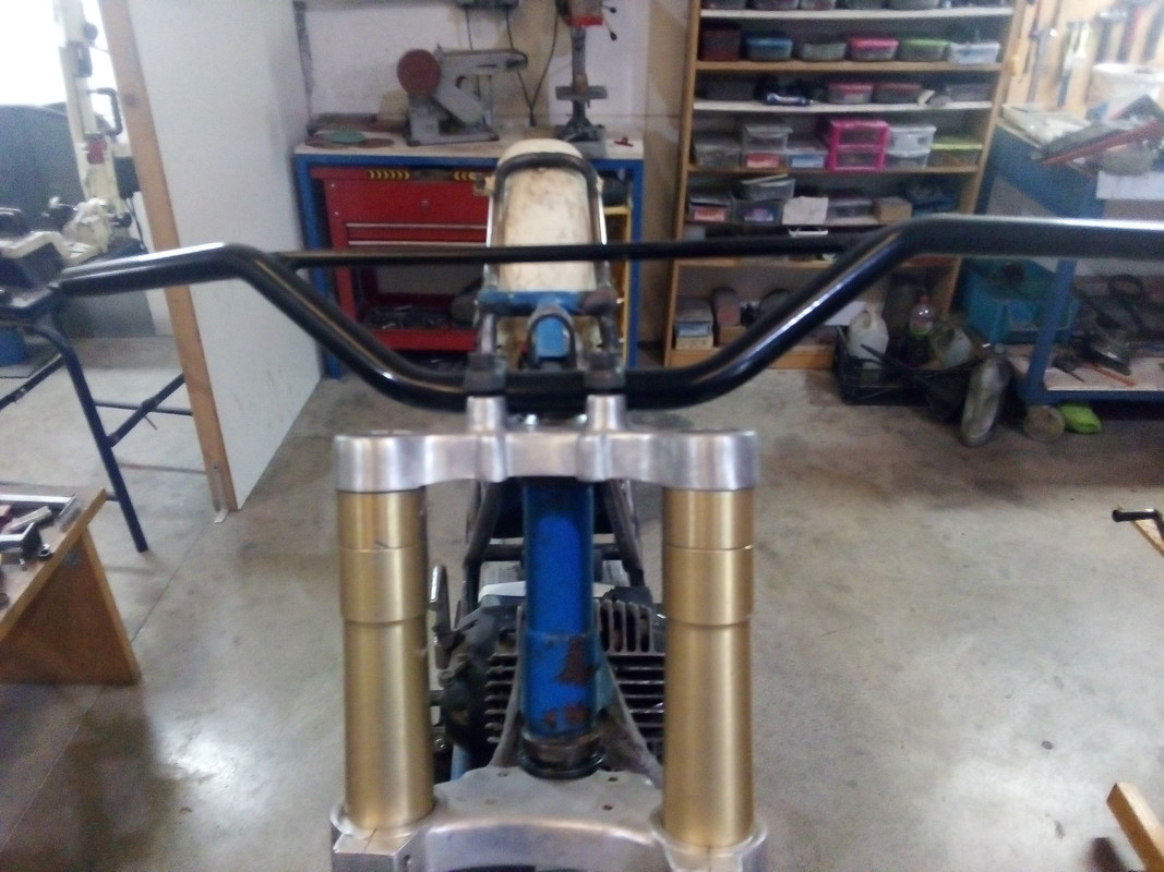

Poquito a poquito, vamos avanzando en el tema.
Ya tengo las llantas centradas correctamente y para ello he tenido que fabricar casquillos nuevos. También he montado el manillar, que es el original que llevaba aunque lo he chorreado y lo he pintado de negro con pintura powder-coat. Y como no, ya he recibido los neumaticos de cros. Es posible que el de la llanta delantera me dé algún que otro problema al montarlo, pues es muy estrecha de garganta 1.4" y tiene su explicación ya que esta de origen llevaba montado un neumático Trail (enduro) y las de cros a parte de su dureza, suelen ser un poquito mas anchas.
Tengo otro manillar de aluminio de mejor calidad y un poco mas ancho, pero quiero ver como queda con el manillar original que es un poco mas estrecho. No hay que olvidar que estamos hablando de una 50 cc.

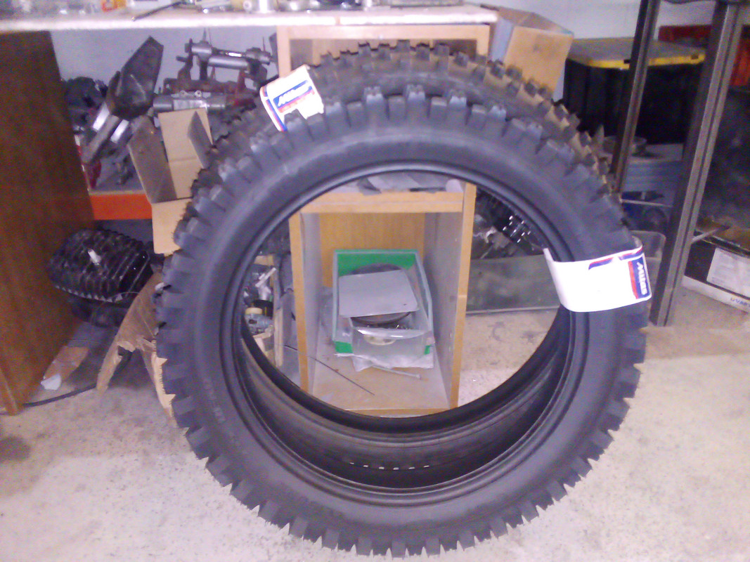

Los neumáticos son de la marca Mitas. el de delante 90x90x21" y de atrás 110x90x18".

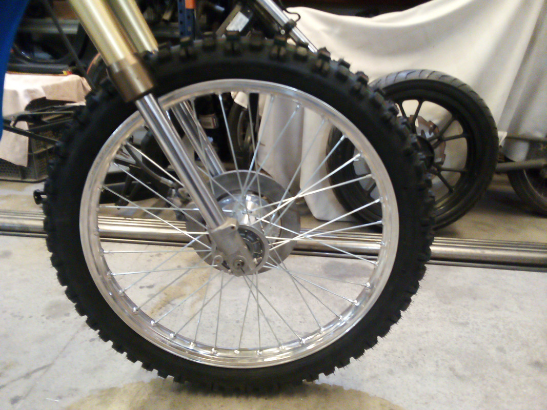

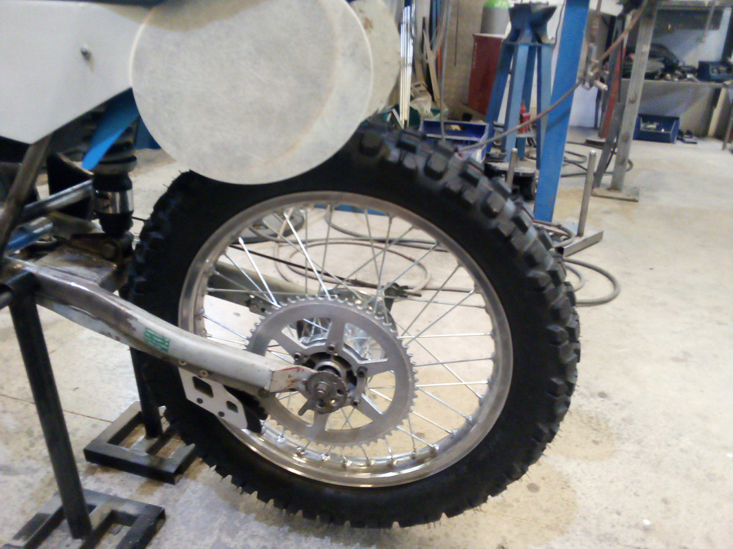

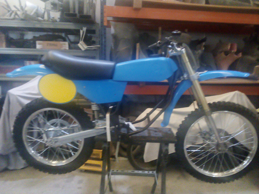

Al final he hecho caso de los expertos en este tema de las motos de cros de pequeña cilindrada y he comprado los neumáticos de cros con las mismas medidas que me facilitó Julio.
Las ruedas ya las tengo centradas y alineadas y el freno trasero ya esta ajustado. Frena de maravilla.
También he modificado las placas de los dorsales laterales, he cambiado un poco el grado de inclinación y las he hecho un poco mas grandes.

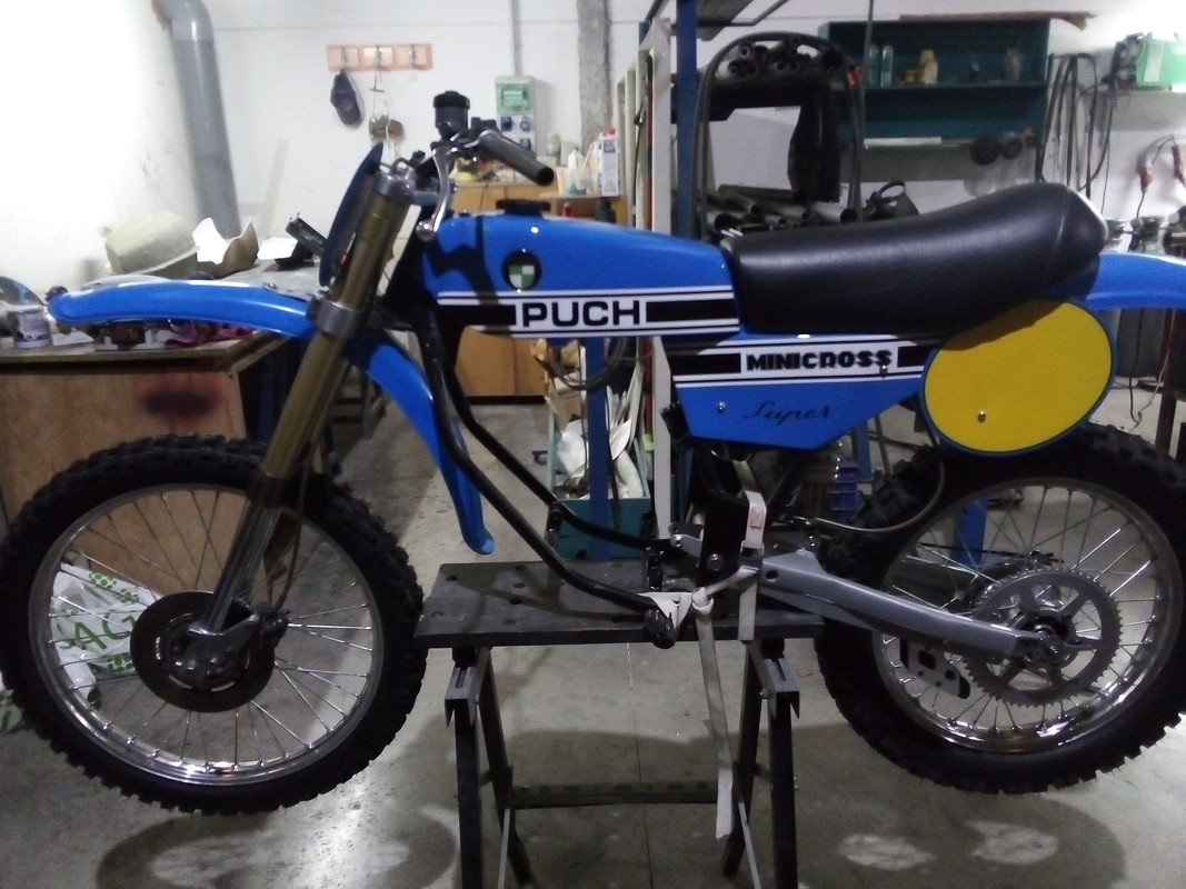

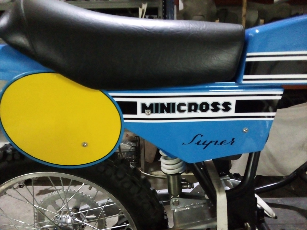

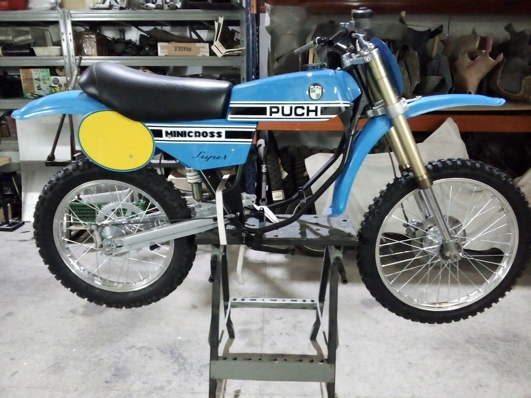

Poquet a poquet, que solemos decir aquí en Valencia, la cosa va avanzando.

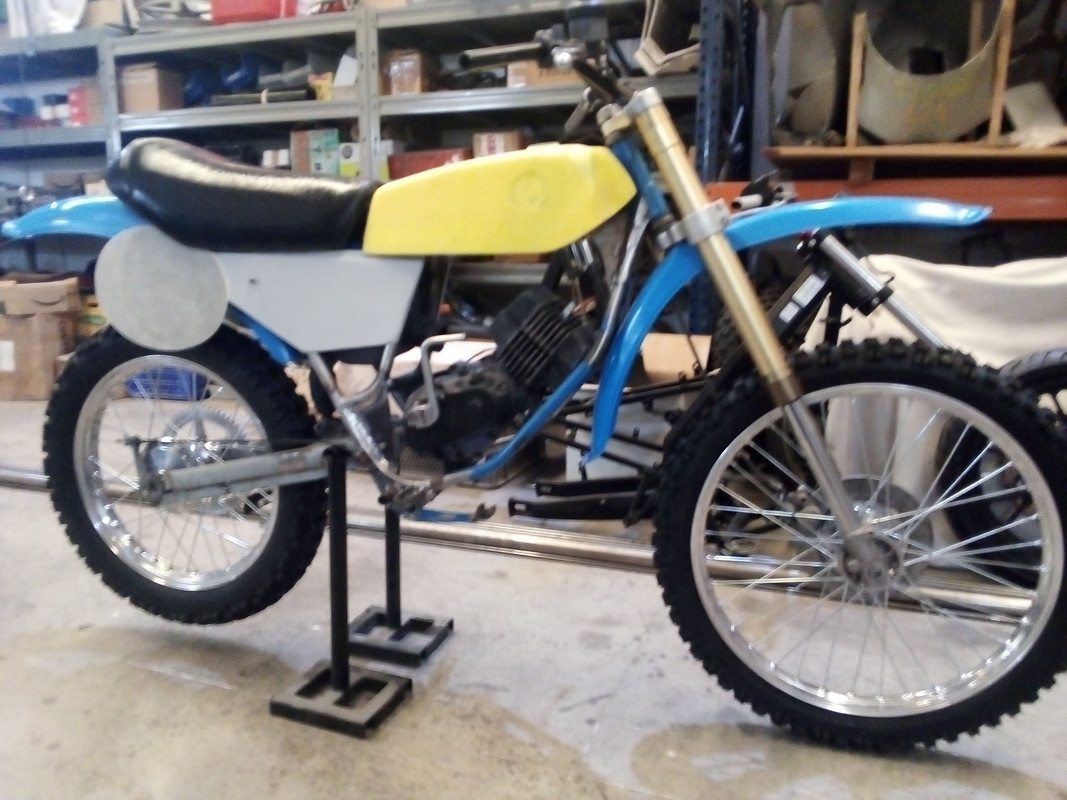

Ya he pintado el chasis y el basculante con pintura power-coat y el deposito y las tapas de los dorsales con pintura de poliuretano azul a juego con los guardabarros.
Las fibras están dejadas caer, todavía no están ancladas al chasis ya que ahora tengo que colocarle los adhesivos que me está preparando el compañero Carlos y una vez colocados, pasaré al acabado final con una mano de barniz.
A falta del motor, la cosa ya se va viendo.

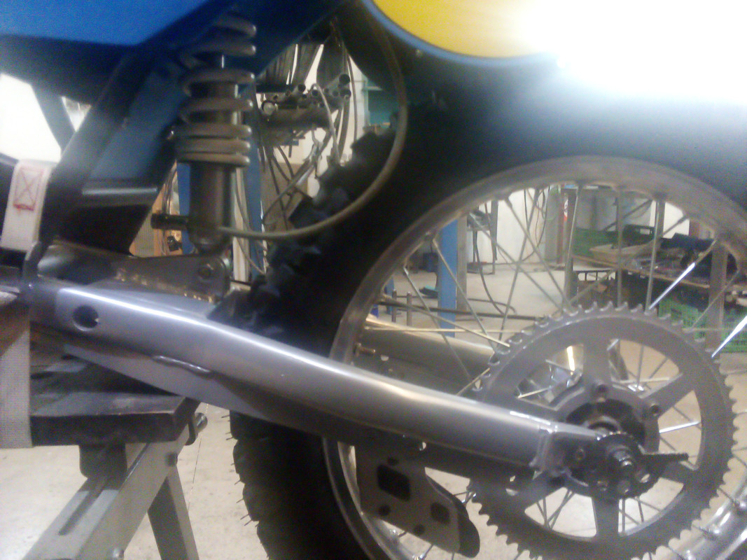

Basculante pintado de gris 9.006 con powdwe-coat.

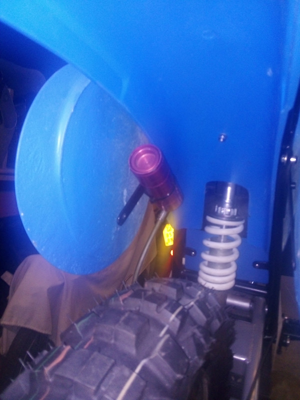

Botella del gas correspondiente al mono amortiguador.
Guía para el cable del freno trasero. Como este no es rígido sino flexible y suele moverse y doblarse según el movimiento del basculante, le he fabricado esta guía para que no se salga de su linea.
upload pic

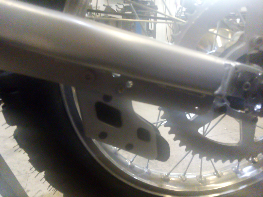

Guía para la cadena. Esta es procedente de una moto de cros de 125 cc. pero que encaja de maravilla.
Ahora estoy trabajando con el motor, es decir chorreado del mismo, puesto al día y apunto. Una vez lo haya montado, mi compañero Francisco Hernández (Paco Pula), tomará las medidas pertinentes para fabricar un escape a la medida del chasis y motor.

El tema de la pintura y decoración ya lo tengo todo terminado y a mi particularmente, me encanta como ha quedado.
Lo siguiente será terminar de realizar el motor y el escape.
colgar imagenes
colgar imagenes
Re: Puch Minicross prototipo
Hola esta muy bonita me recuerda a la Bultaco 50 cc Mk 11 con ese color
Que guapa te esta quedando, como siempre te superas en todos tus trabajos ,
