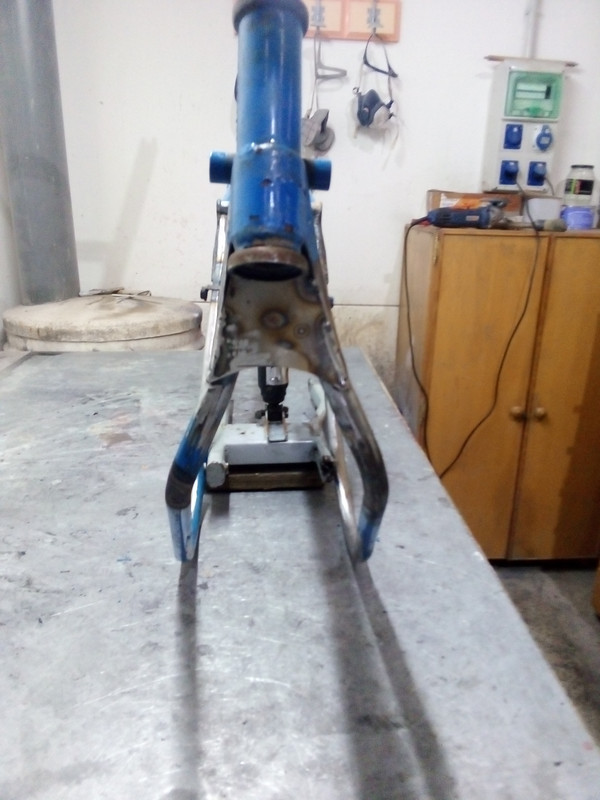

La imagen es de mala calidad, pero si os fijáis bien veréis que lo primero que he hecho ha sido quitar todos los sobrantes, todos los traveseros y soportes del motor para poder abrir el doble cuna. La intención no es otra que intentar fabricar un chasis lo mas parecido posible al de la Puch Cobra y que el basculante vaya anclado por el interior y no por el exterior como suelen llevarlo todas las Puch de 50 cc.
En estas dos imágenes se aprecia como se ha abierto el doble cuna para posteriormente colocarle el basculante por el interior.
Después de tener todo el chasis ya rectificado y alineado, he reforzado la pipa de la dirección tanto lateralmente como frontalmente.

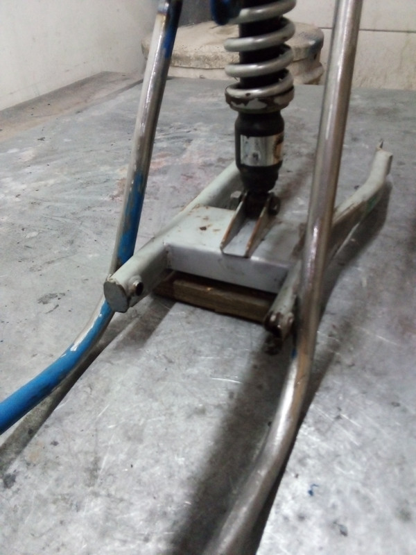

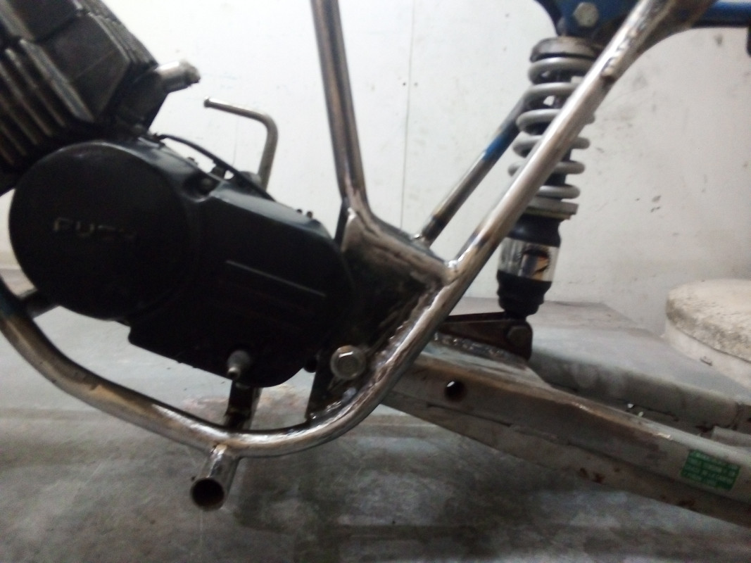

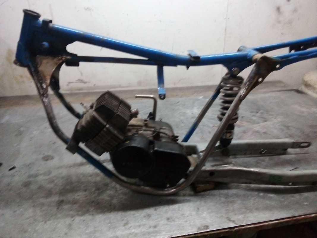

Este fin de semana he seguido con los trabajos de chasis y ya prácticamente lo tengo terminado. Al menos lo mas esencial y complicado.

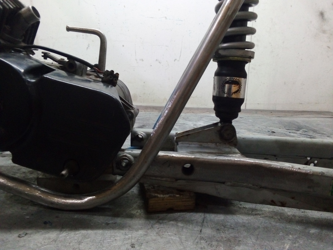

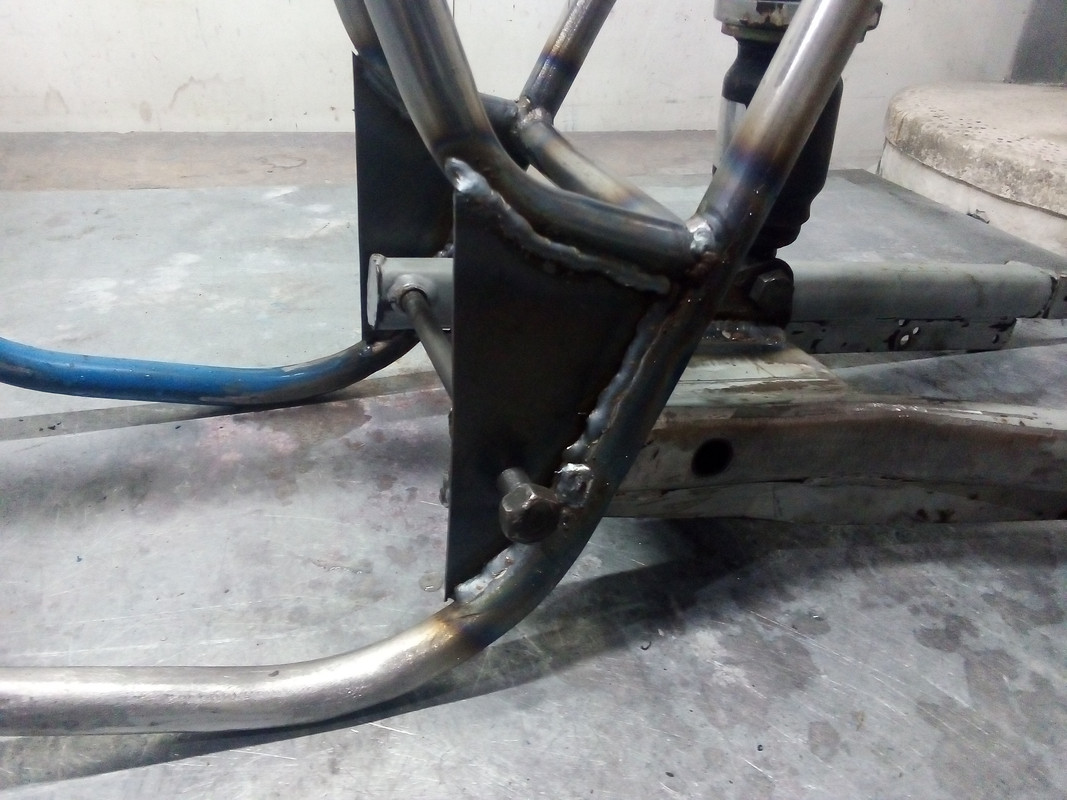

Estas son las barras laterales que bajan desde la espina dorsal hasta el basculante, al estilo de la Puch Cobra.
Estas son las cartelas que sujetan el basculante, el cual también he tenido que modificarle la parte que sujeta el mono amortiguador ya que en su estado inicial, este va desplazado hacia el lado izquierdo y en la nueva confección de este chasis, el soporte tiene que ir centrado.
El siguiente trabajo consistirá en centrar el motor y fabricar los anclajes del mismo al chasis. Después dedicaré tiempo a repasar y adecentar todas las soldaduras realizadas.

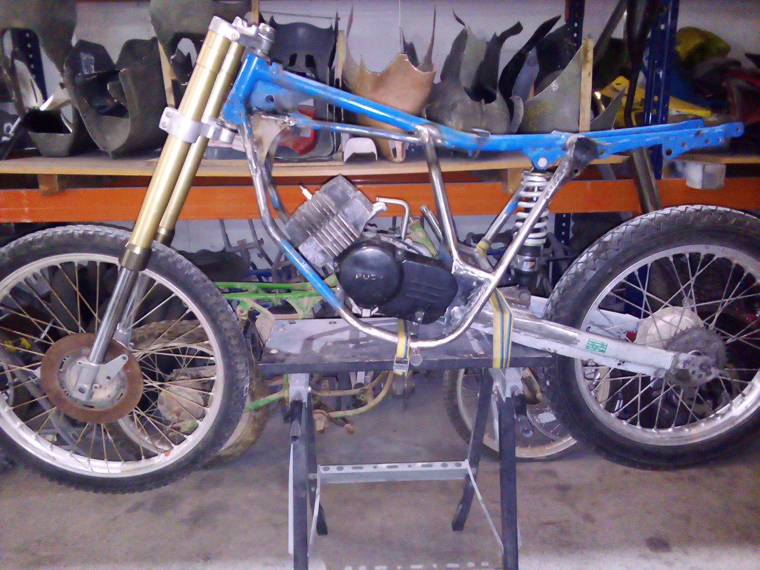

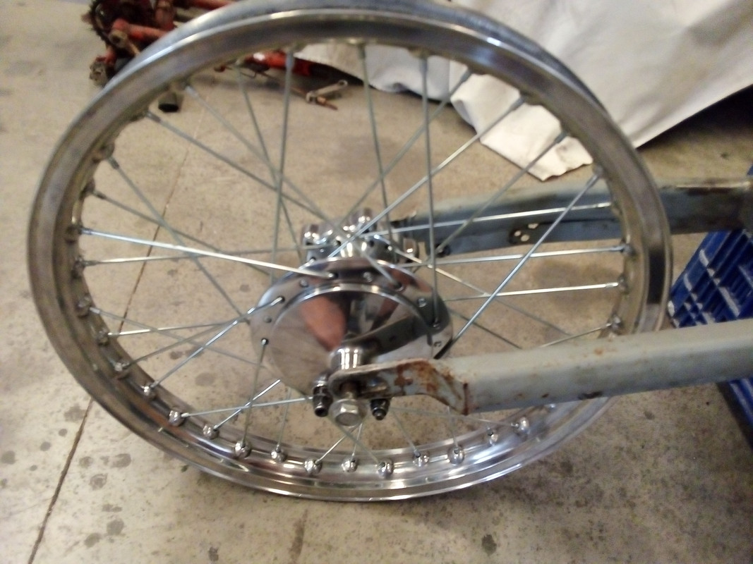

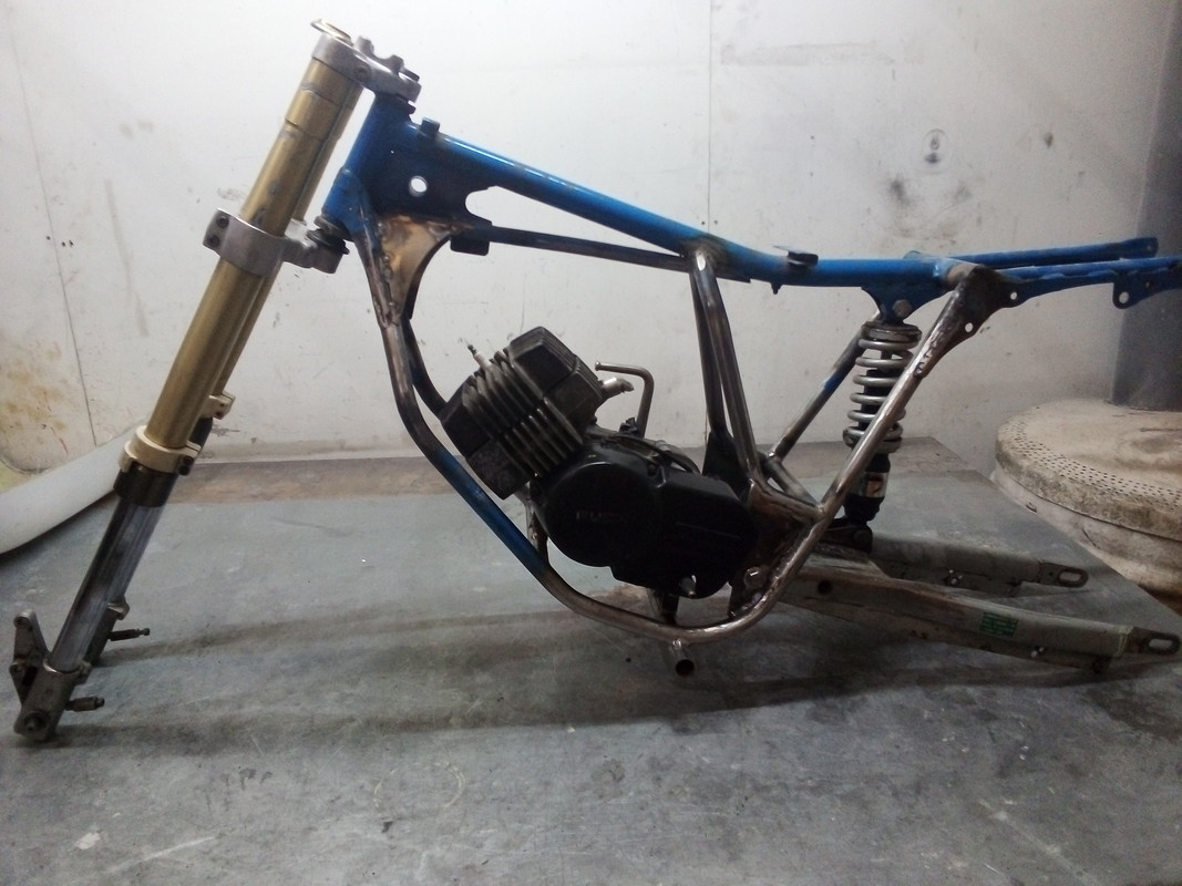

Ya he repasado todas las soldaduras del chasis y he empezado a montar algunas piezas para ver como va quedando.
El motor y el basculante ya están acoplados a su sitio correspondiente. La horquilla es provisional solamente está dejada caer para ver el efecto.
El motor está super ajustado y alineado. Lo he tenido que desplazar un poco a la izquierda (Cosa muy habitual) para poder alinear el piñón de ataque con la corona trasera.
También he tenido que fabricar un eje nuevo mas largo, pues al abrir el chasis, el eje original se quedaba corto.
El siguiente trabajo consistirá en alinear y montar ambas ruedas.

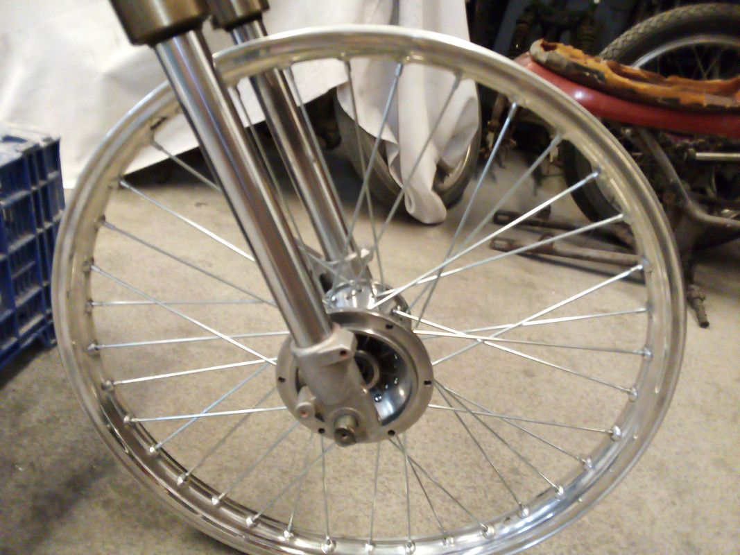

De momento he montado las ruedas originales para ver como encajan. En la delantera sin problema alguno, pero en la trasera voy a tener que desplazarla aproximadamente un cm. hacia la derecha. No va a ser ningún problema ya que tengo que desarmarlas por completo para pulir los bujes y las llantas, cambiar los radios y colocar neumáticos nuevos de cros.

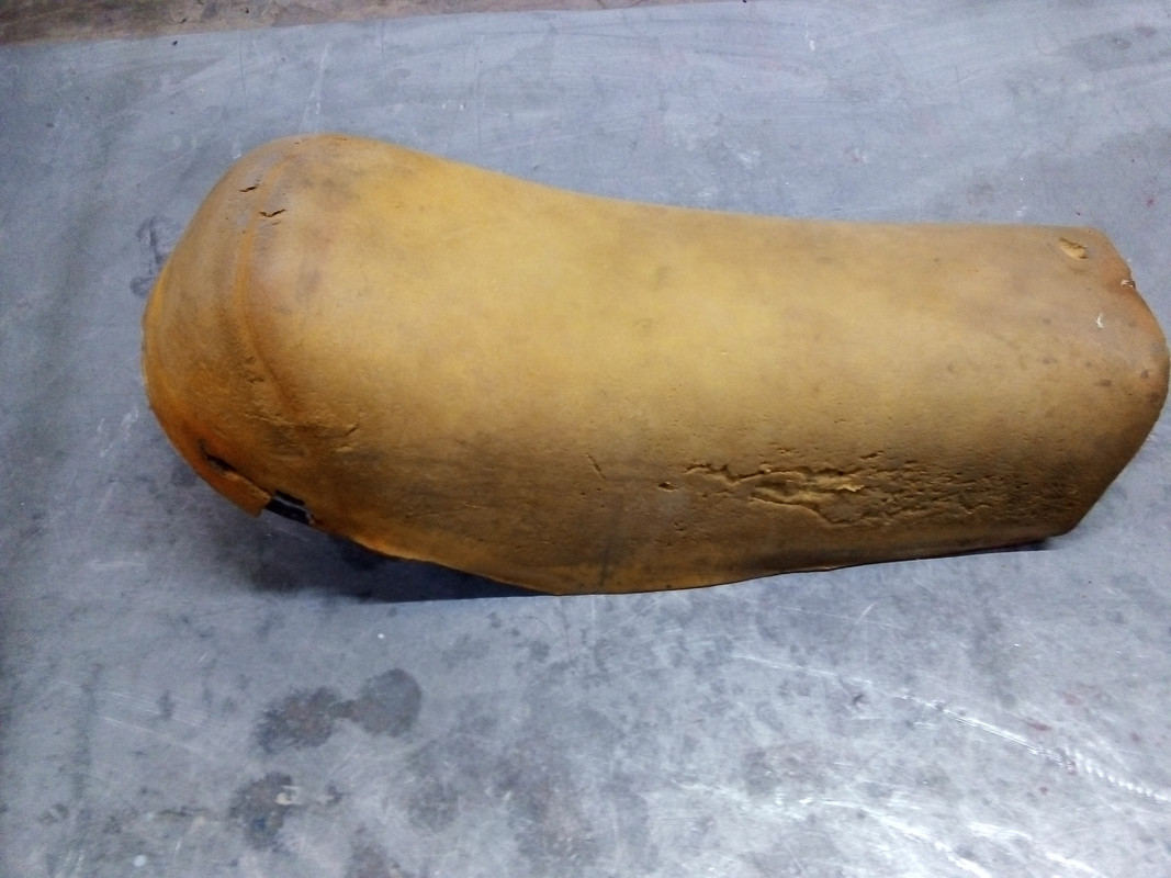

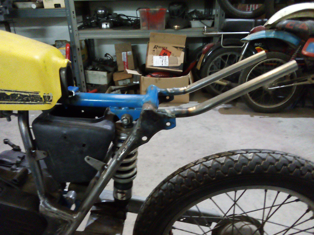

Como ya he recibido el asiento de la Montesa enduro 75, me he puesto las pilas y he empezado a modificarlo para poder adaptarlo al chasis. Su estado es bastante critico, pero no me importaba demasiado ya que tenia la intención de modificarlo y volverlo a tapizar.
También he tenido que modificar el subchasis para poder adaptar el asiento y el guardabarros tarsero.
Subchasis modificado a falta de soldar la parte trasera.
Pieza posterior del subchasis para soldar al mismo de acuerdo con la forma del asiento.
Puente para levantar y sujetar la parte posterior del deposito.

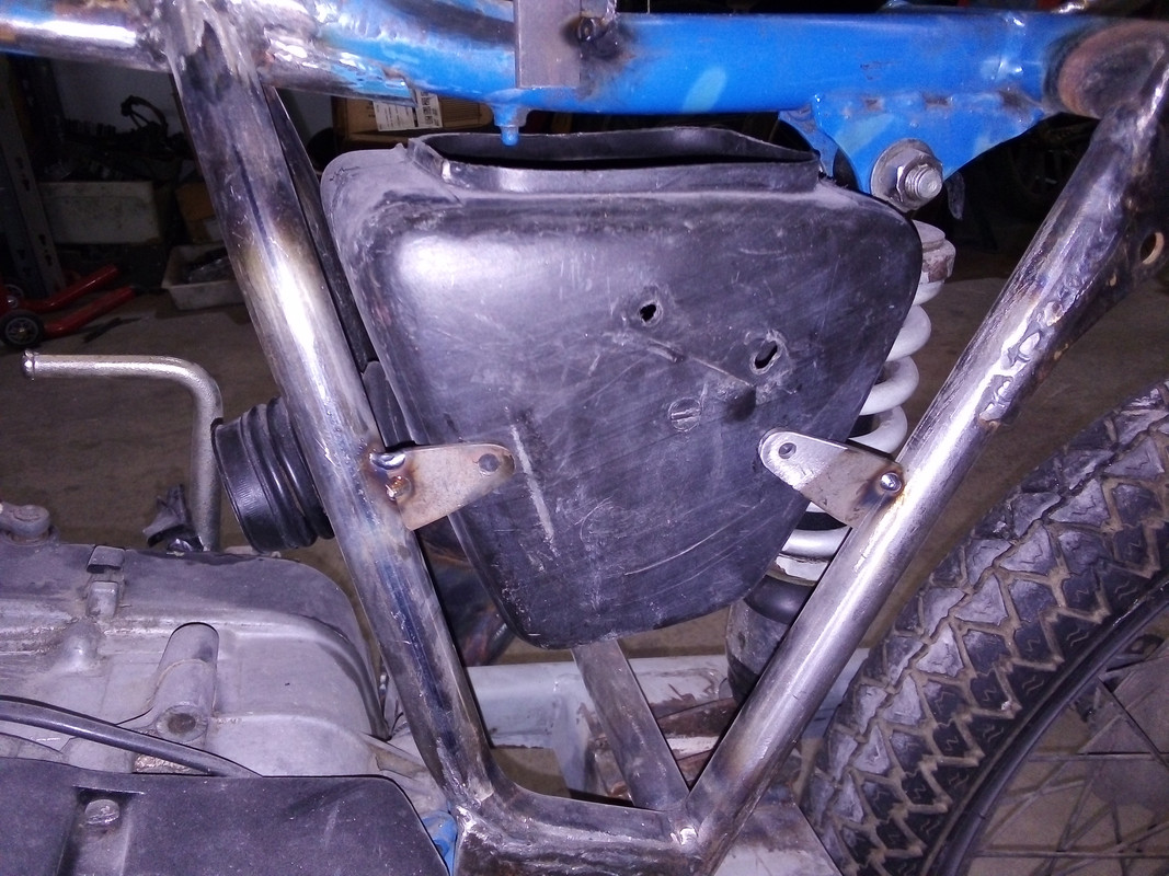

Caja del filtro ya en su sitio con sus correspondientes anclajes punteados en el chasis.

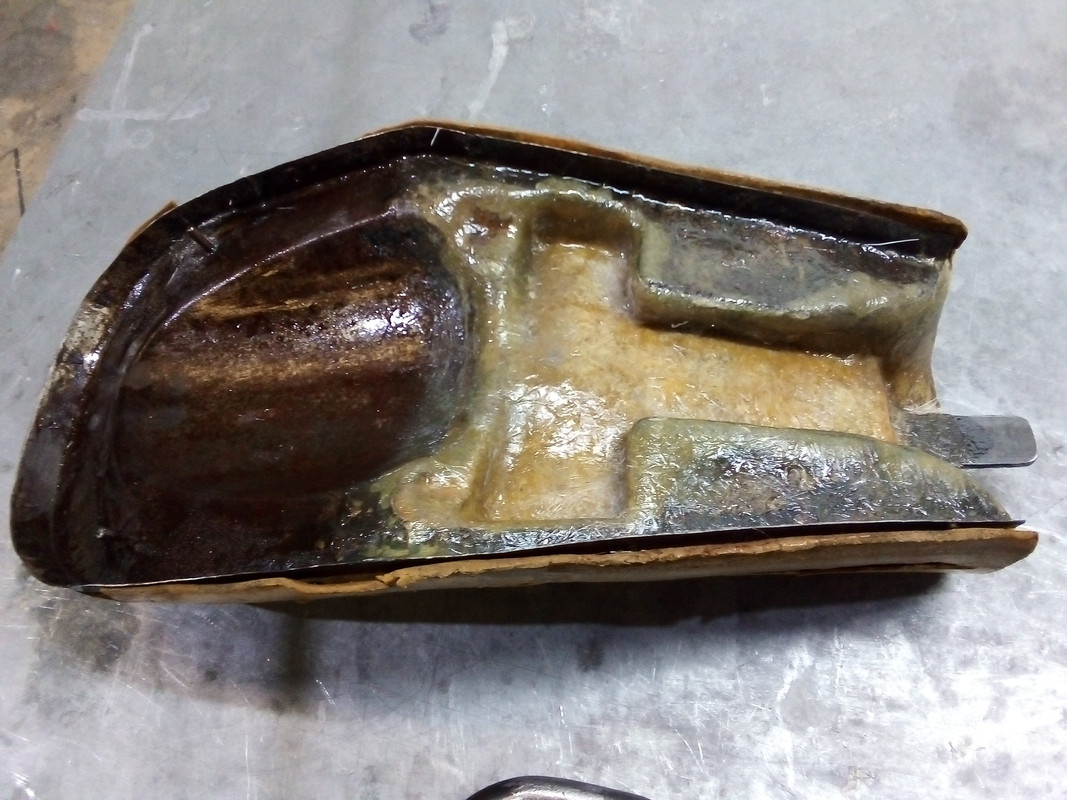

Asiento de la Montesa enduro sin la funda.

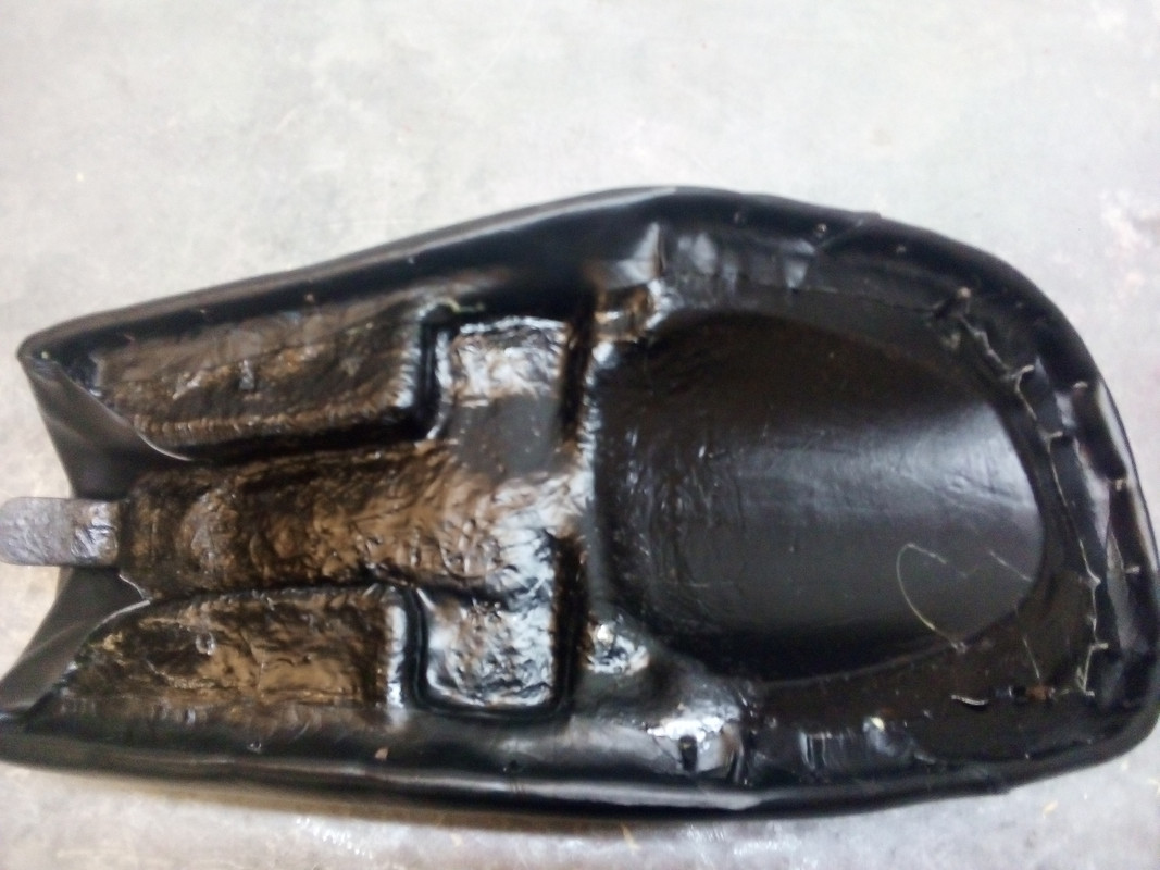

Parte interior del asiento ya modificado de acuerdo con el chasis. Como la base es de plancha de acero, esta la he recortado para darle la forma y he reconstruido la parte modificada con fibra de vidrio.
En la parte frontal se observa una lengüeta de acero que ira dentro del puente de sujeción del deposito, para su amarre y encaje con el deposito. Aparte este tambien se sujetará con dos tornillos laterales en su parte trasera.

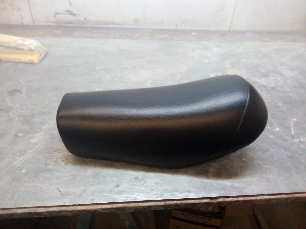

Me está costando un poquito el montaje de esta moto, pues ya se sabe primero hay que dedicarle el tiempo al trabajo y luego a ratitos a la afición.
Hoy me han traído ya el asiento con su nuevo tapizado y para mi ha quedado mejor que nuevo.
Incluso su parte posterior ha quedado de lujo.
El próximo trabajo consistirá en realizar las tapas y dorsales laterales.

El trabajo realizado ha consistido en lijar las llantas y bujes para pasar a ser pulidos al brillo espejo. La verdad es que es un verdadero coñazo de trabajo, pesado y sucio a la vez, pero que remedio, mi intención es aprovechar el máximo posible de piezas originales. Eso si, los radios todos son nuevos.
Llanta delantera original de 21" ya centrada.
free photo hosting
Llanta trasera original de 18".
Corona trasera de aluminio de 58 dientes rescatada de otra moto y debido a su buen estado, la vamos a mecanizar y adaptar al buje de la Puch.

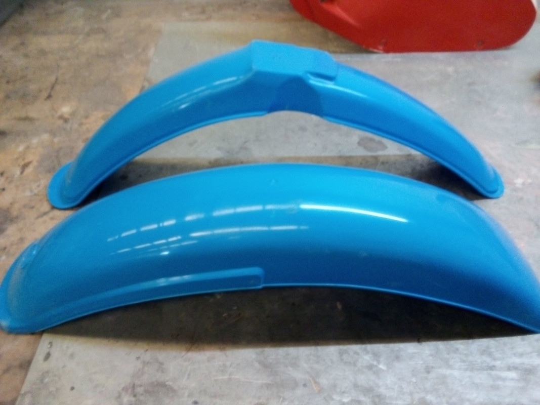

Juego de guardabarros Goneli en azul.
Al final he decidió darle la misma decoración que llevaba mi Puch Minicros Super del año 1.976, cuando la transforme a moto de cross y la pinte del color azul con los dorsales en amarillo. El chasis irá en negro y el basculante en gris metalizado.
Respecto al escape, mi compañero Paco Pula, me fabricará un Pula Racing por la parte inferior al estilo de la Puch Cobra de competición, pues en mi época ya se lo fabricamos de ese estilo y quedó muy bien.
free photo hosting
