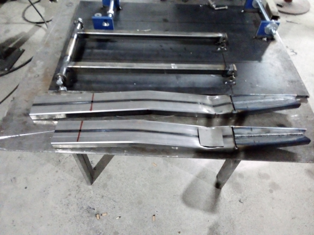

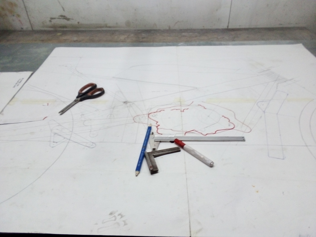

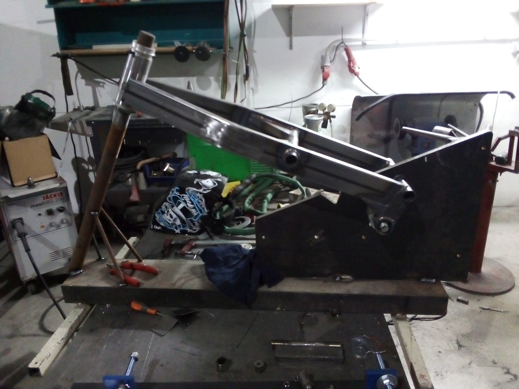

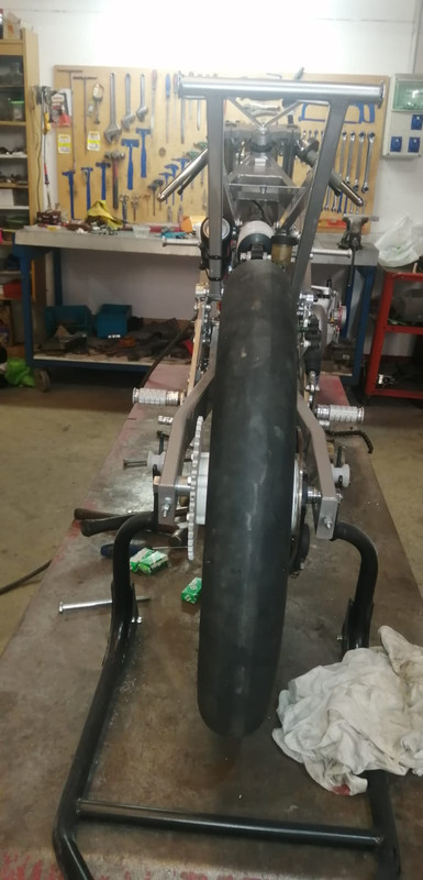

Os adelanto unas imágenes de la preparación del potro y primeros trabajos en la confección del chasis.

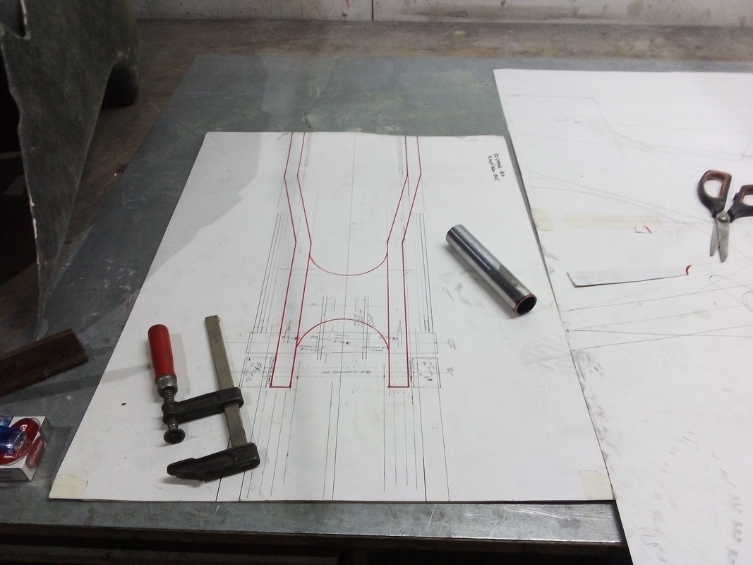

Plano a escala real del chasis y basculante.
Potro y primeras piezas ya soldadas con tig.
Potro para el sub chasis y basculante.
Fabricación de los brazos del basculante.

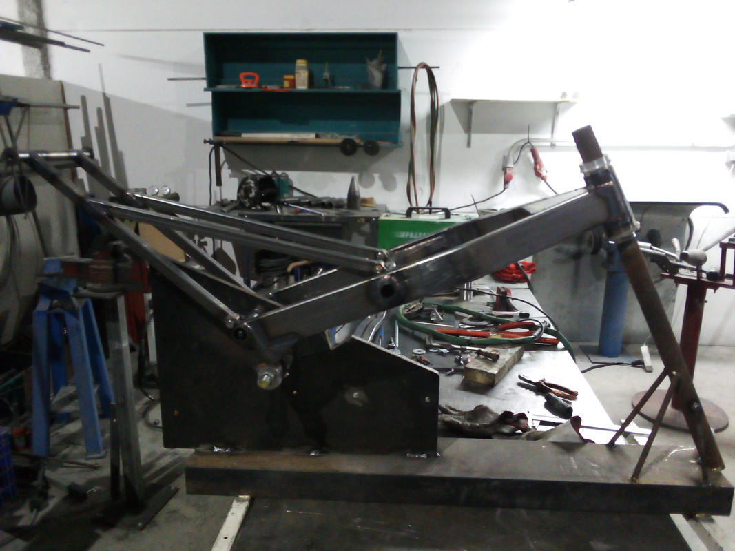

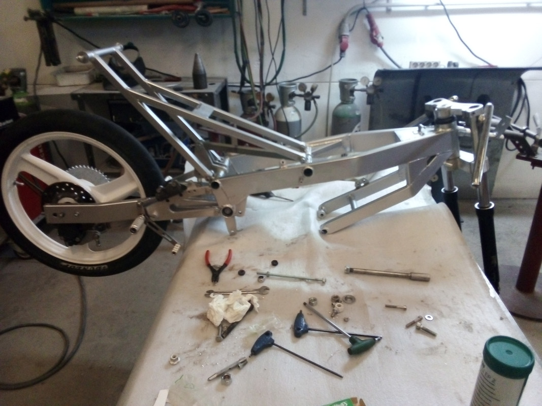

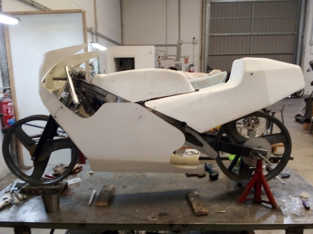

El proyecto en cuestión esta llevando buen ritmo, pues ya tenemos el chasis terminado y las fibras acopladas.
Hoy hemos recibido el cilindro nuevo de 80 cc. de la firma Italiana Malosi y en breve el compañero Oscar Recouso le echara mano al motor para realizar la válvula rotativa.

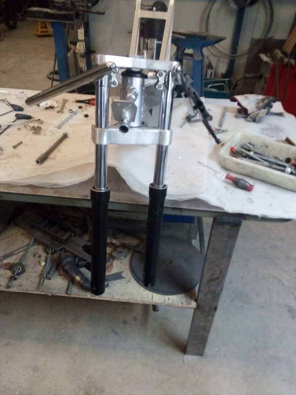

Como observareis ya se ha montado la horquilla, para la cual se han fabricado unas tijas de aluminio cortadas al chorro de agua y mecanizadas por RC Sport para hacerlas lo mas parecidas a las originales, del mismo modo se han trabajado las botellas y barras para imitar a las originales y dejarlas a la medida exacta.

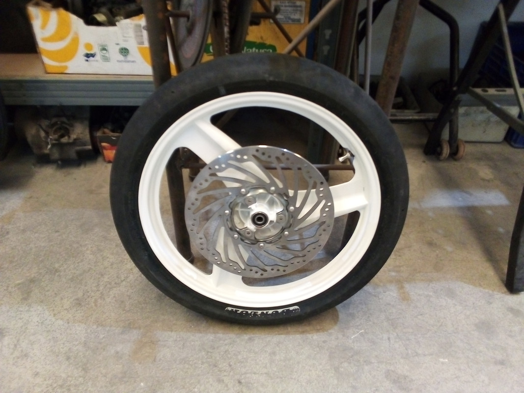

También se han montado unas llantas de aluminio de tres palos a ambas ruedas de 17"x1.6" a diferencia de las originales que llevaban una delantera de 16" y una trasera de 18". El motivo no es otro que como se está fabricando para poder participar con ella en las exhibiciones, le vamos a montar Slicks de 17"x90x70.

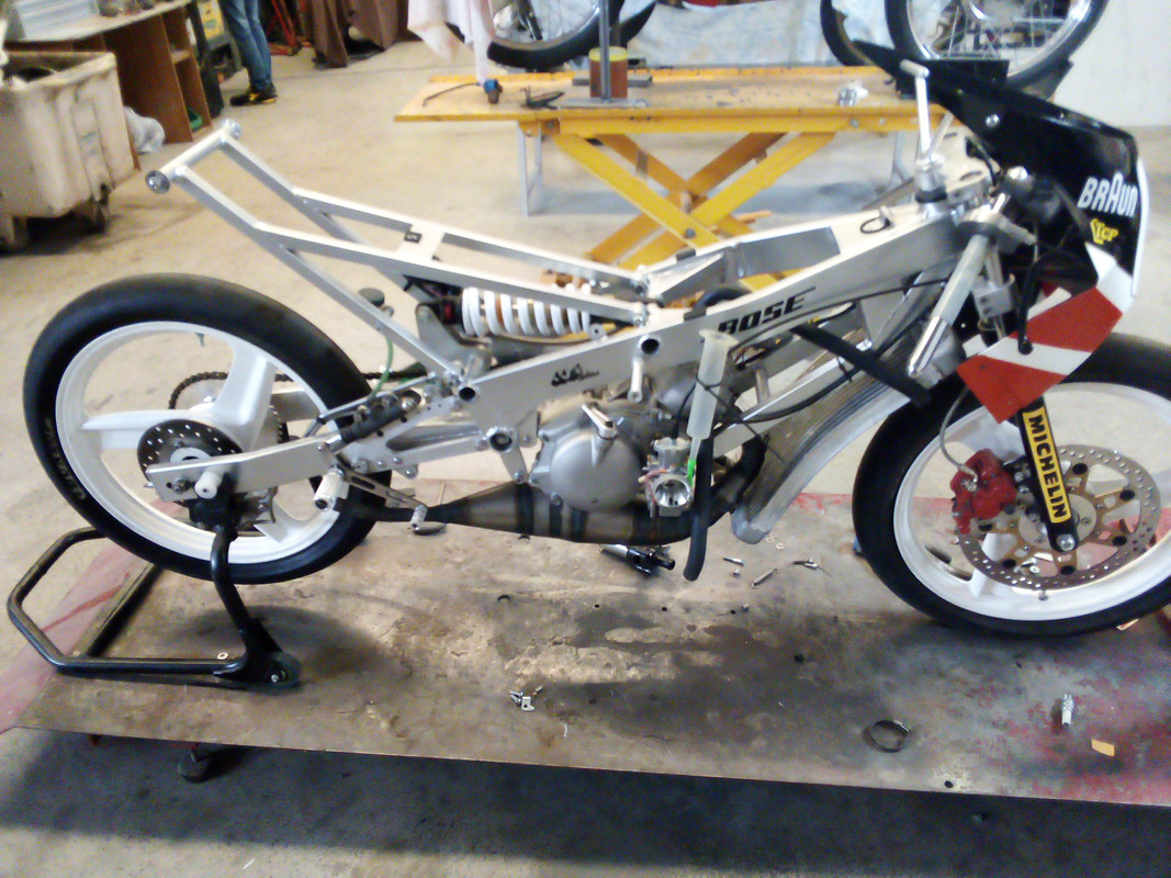

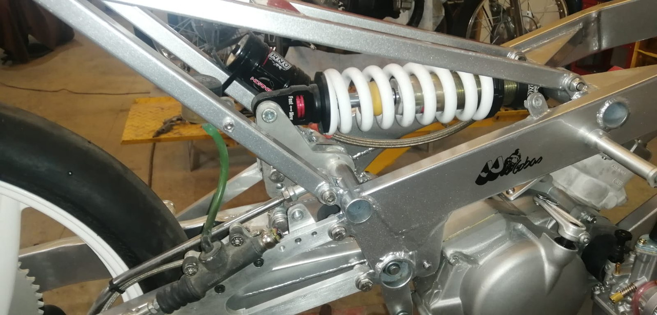

Seguimos avanzando con la fabricación de esta moto y en estos momentos ya hemos empezado a montar piezas.
En esta ocasión el chasis no lo hemos pintado con powder coat si no que hemos utilizado pintura al agua en gris metalizado y barniz. El motivo no es otro que intentar hacer que el chasis parezca de aluminio y con esta pintura casi que lo hemos conseguido ya que se asemeja mucho. Obsérvese el retraso de las estriberas que está fabricado en aluminio natural y apenas hay diferencia de color con el chasis.
Horquilla mecanizada y reconstruida para imitar a la original. Pintada con powder coat en negro satinado.
Llantas de aluminio de tres palos pintadas con powder coat blanco satinado y con slicks en ambas llantas de 17"x95x70.

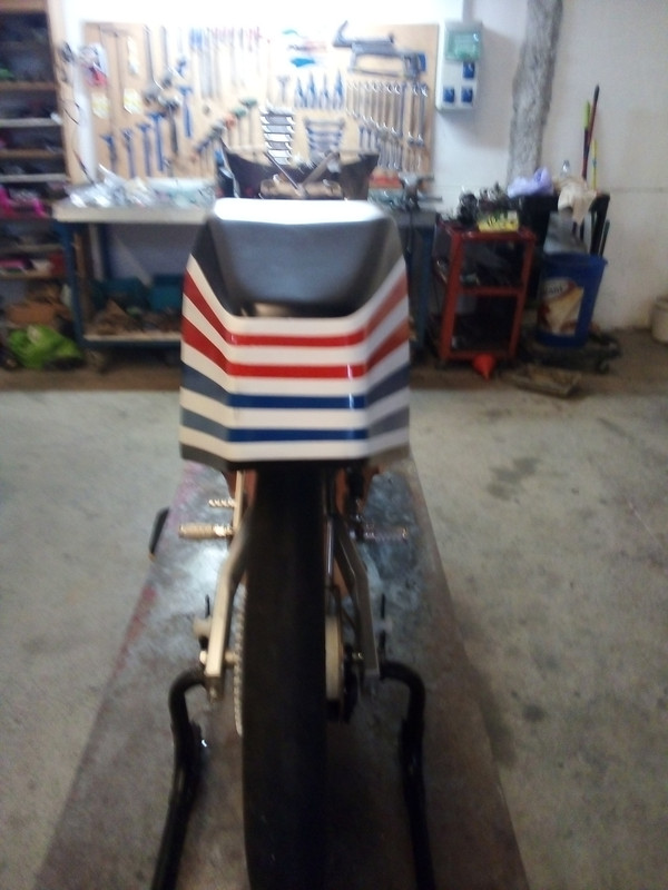

Ya he empezado mi participación en el proyecto y como no podía ser de otra manera, me he encargado de la pintura y decoración de la moto.
Mientras tanto, mi compañero Oscar Recouso de RC Sport, sigue con la fabricación de la válvula rotativa del motor.
Las imágenes que paso a continuación son la segunda fase del trabajo. Ahora tengo que lijar todas las fibras, colocar los vinilos y posteriormente barnizar.

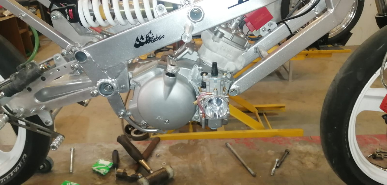

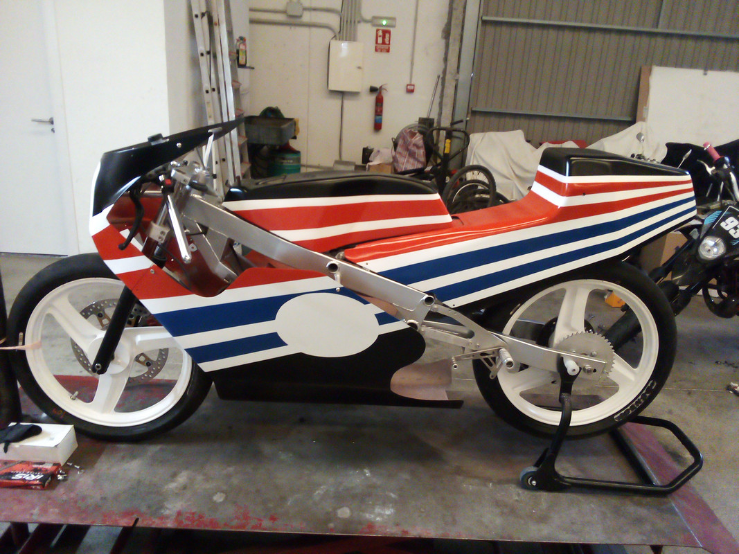

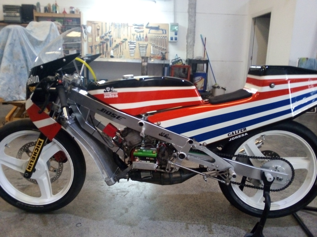

Esta tarde mi compañero Francisco Hernández (Paco Pula) ha encajado el motor de Derbi Euro3 de 80 cc. con válvula rotativa realizada por mi otro compañero Oscar Recouso de RC Sport, en el chasis. Mañana ajustará y montará el escape.

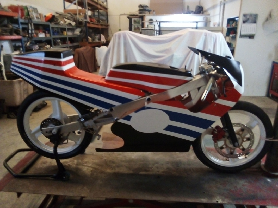

Por otra parte yo ya he terminado toda la decoración de la moto, con sus vinilos correspondientes y su ultima mano de barniz. Nada mas este todo montado, subiré las imágenes.

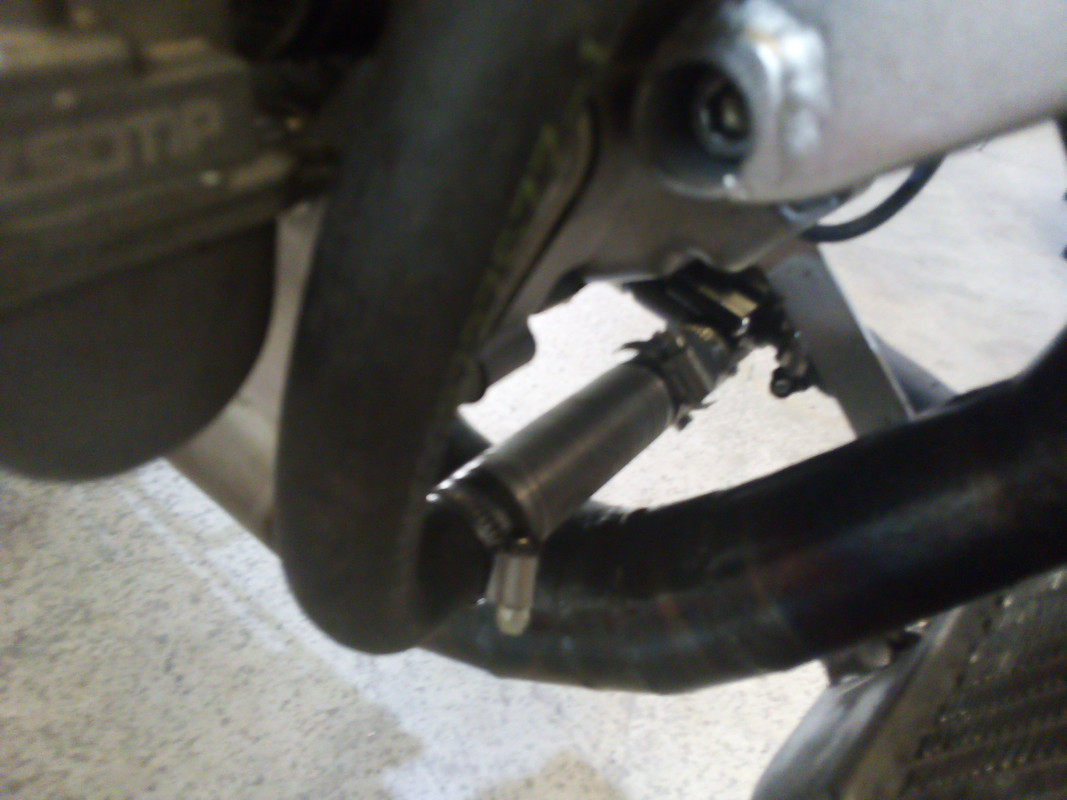

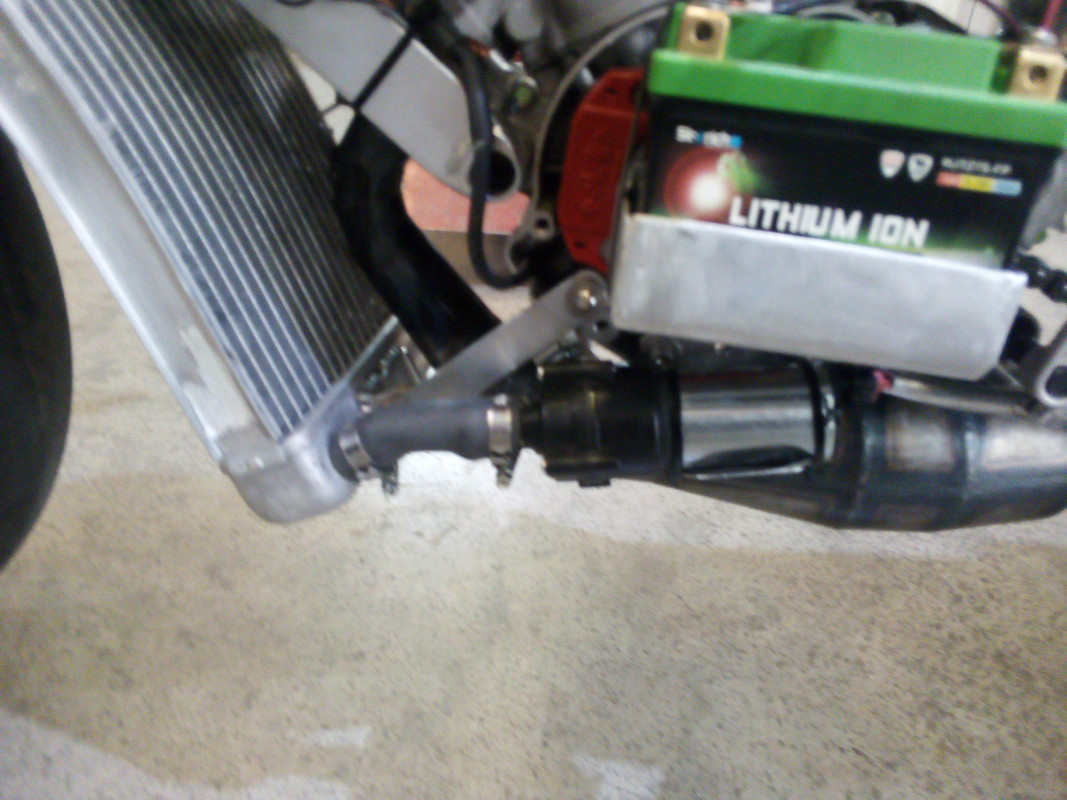

Batería de pequeñas dimensiones para activar la bomba del liquido refrigerante instalada debajo de ella.
Como el manguito del liquido refrigerante pasa por encima del escape, hemos decidido hacer un pequeño radiador partiendo de un tubo de aluminio al que se le han mecanizado un montón de pequeñas aletas para refrigerar mejor si cabe el liquido refrigerante ya que si lo dejamos tal cual, es decir de goma, siempre cabe la posibilidad que este se estropee o mal forme por la calor desprendida del codo del escape.

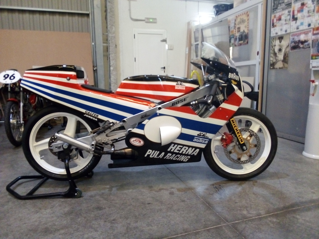

La moto ya está totalmente terminada y ayer Domingo la presentamos en la exposición de vehículos clásicos en la localidad Valenciana de Beniparrell.
Fue todo un éxito pues la moto causo una gran expectación entre los asistentes que acudieron a verla y escucharla ya que durante toda la mañana la arrancamos varias veces.
