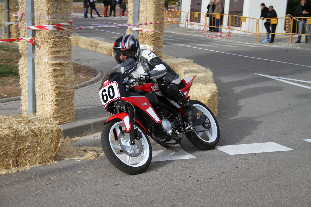

Esta es la mía. Minarelli RS 80 cc. con neumáticos slicks y fibras fabricadas a la medida.
Imágenes de un servidor en acción en las exhibiciones realizadas en circuitos urbanos.

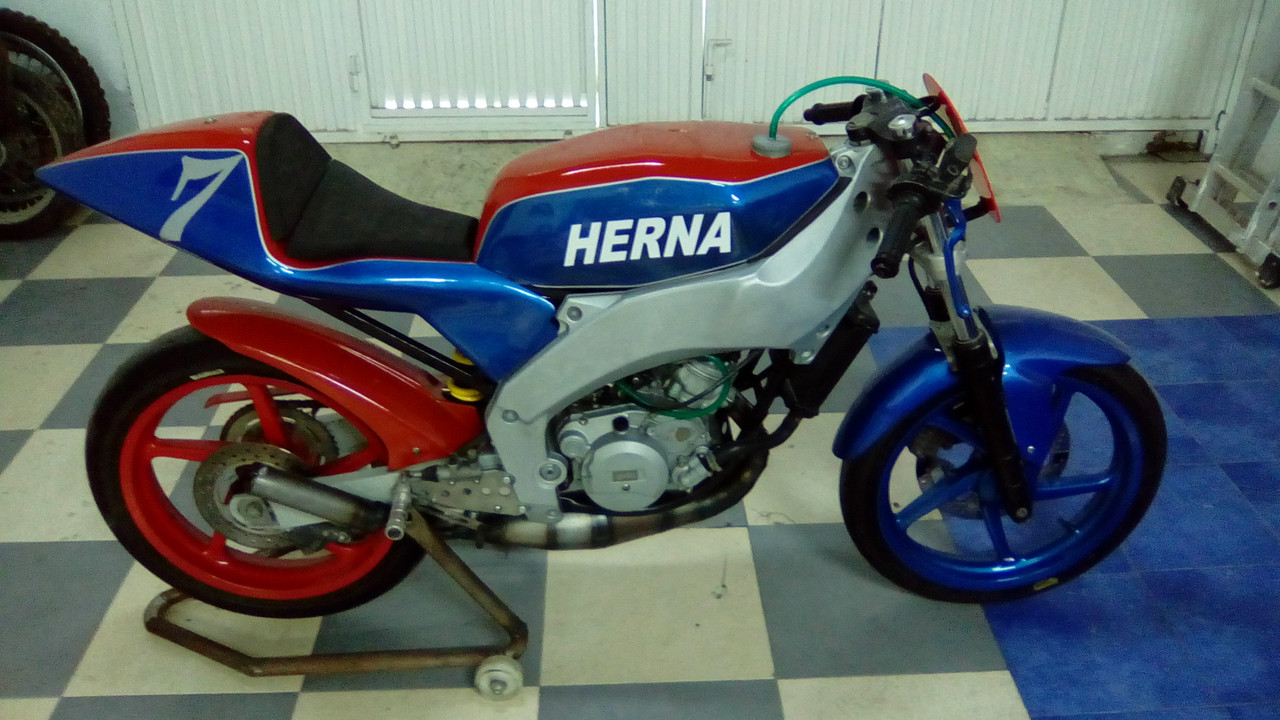

Otra Aprilia RS con motor Minarelli 80 cc.

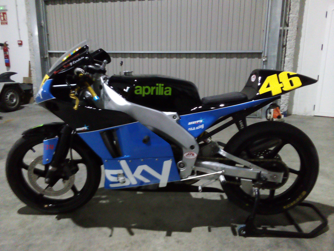

Y para rizar mas si cabe el rizo, otra Aprilia RS con basculante de Derbi GPR y motor de 250 cc. de 4 tiempos al estilo de Premoto3.

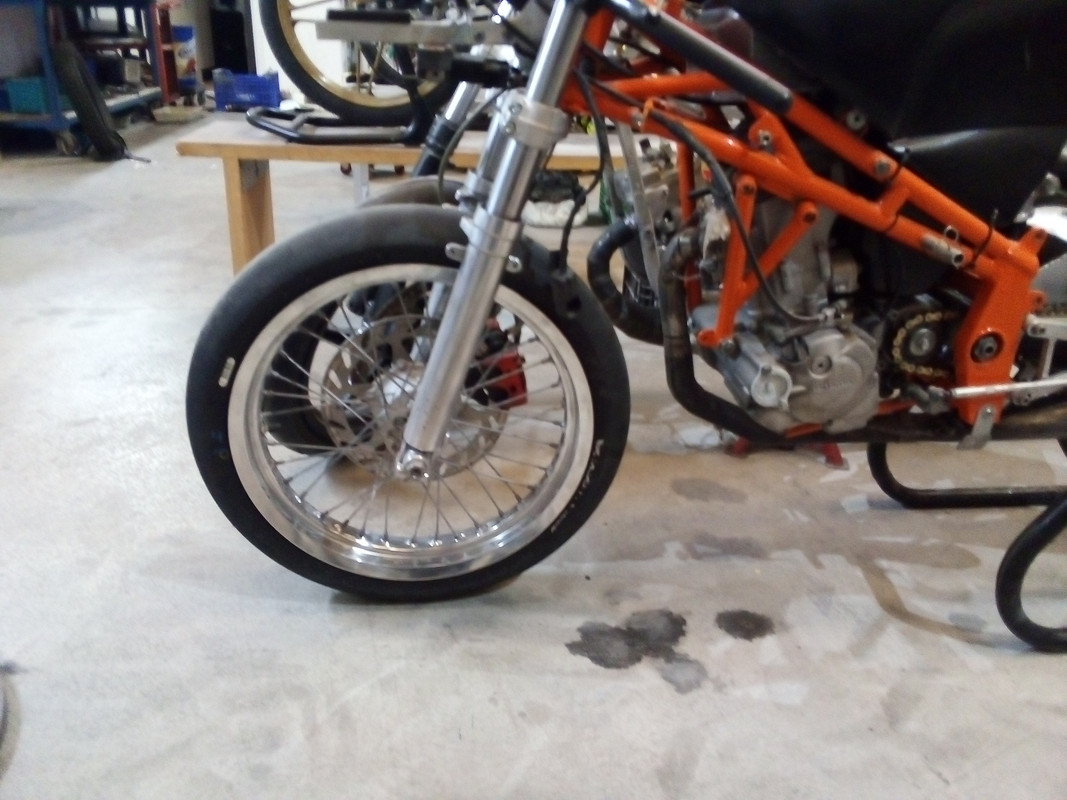

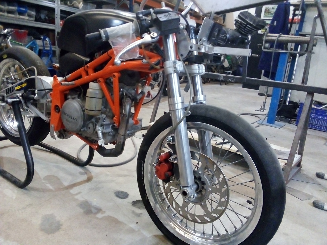

En cuanto a chasis de competición, mira a ver que te parece este. Es de fabricación artesanal para motos de competición, realizado en mis instalaciones por Oscar Recouso de RC Sport.
Aunque en la imagen se ve montado con un motor Honda CRF 250 cc. de 4 tiempos (Premoto3), también se hacen para Moto 4 y para motores de 80 y 125 cc. de 2 tiempos.
En estos momentos mi compañero Oscar Recouso esta montado un motor Minarelli AM6 de 80 cc. con válvula rotativa, a uno de estos chasis. Cuando la tenga terminada, subiré imágenes de ella.
