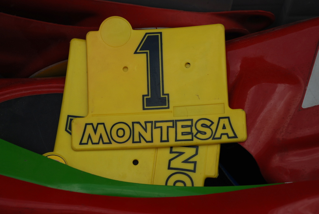

anagrama Montesa
anagrama montesita t 10
anagrama trialsin
detalle asiento Montesa
detalle maneta freno y cubre manetas, y puños Montesa

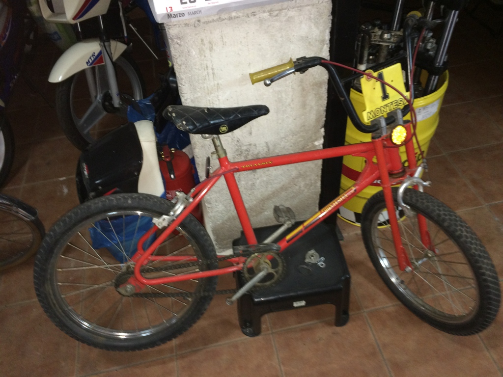

La bicicleta está bien conservada por dos motivos:
El primero por la rotura del pedalier en su día, que provocó que dejaran de utilizarla:
El segundo al haber estado al abrigo de una "leñera" en una casa de Cuenca. (La encontré un 24/10/2007)
Lo único que le he comprado es la placa delantera (desconocía que hay dos medidas)
Y desde 2009 ha estado a cobijo en el Motoret Center.

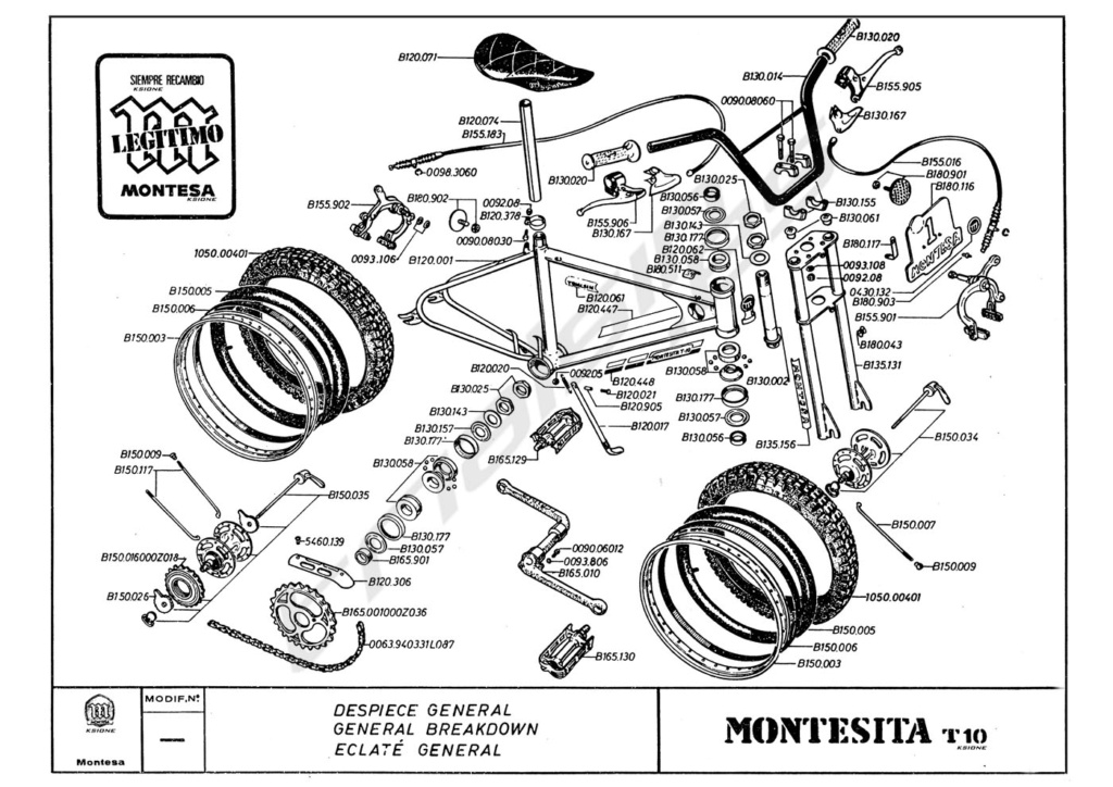

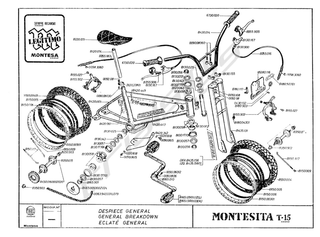

Cuando en Montesa fabricaron las T5, T10 y T15 utilizaron un pedalier monobloc algo muy habitual en América
A diferencia del Modelo T12 en el se utilizó el sistema tradicional de eje y bielas

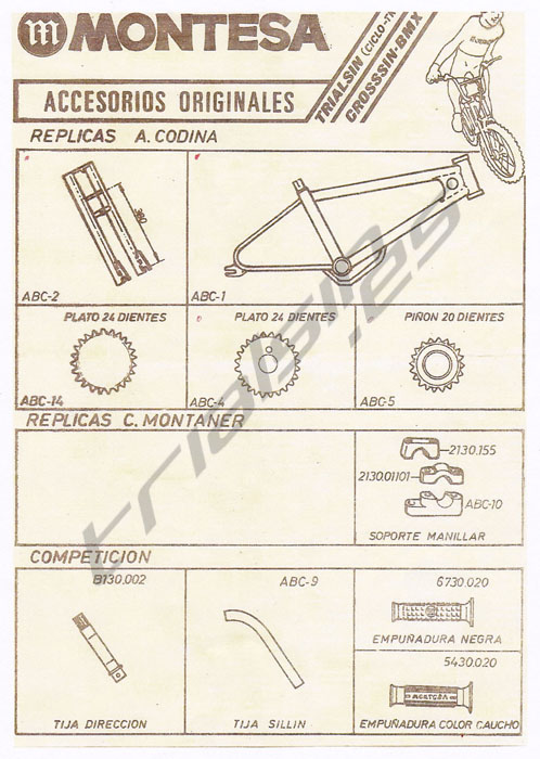

El pedalier monobloc era uno de los accesorios que figuraba en el catálogo de accesorios de Montesa:
IMÁGENES EXTRAÍDAS DE LA WEB: Trialsin.es

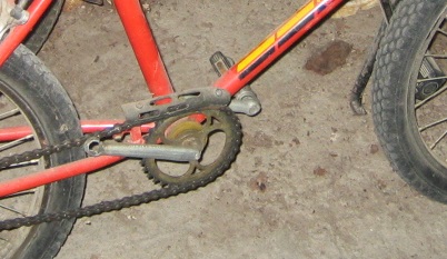

El problema en mi caso vino cuando se rompió el extremo de la biela derecha donde va el pedal.
El material con el que está fabricado es hierro colado o hierro fundido. Soldarlo tiene mala solución, ya que luego habría que hacer
rosca con un macho de izquierdas, y a día de hoy desconozco si quedan este tipo de utillajes y si existen en esa medida. Por no pensar en procesos mas complejos.
Otras opciones pasan por:
- Encontrar uno a la venta. He visto uno en Wallapop pero piden mas que lo que vale la bici y sinceramente me resisto a ello.
- Soldar un pedal, algo que no sería reversible, pero continuaría teniendo su funcionalidad y sería la menos gravosa y de menor coste.
- Cambiar el pedalier por otro tipo el de Montesa T12, pero perdería uno de los elementos icónicos de esta bicicleta.

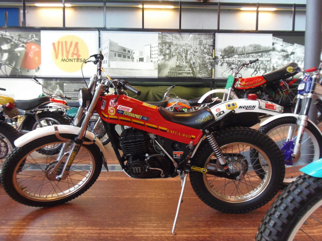

De otra banda buscando información, he visto que la línea gráfica y tipografía de la Montesa T10
es la misma que la de la Montesa Cota 349 con la que Ulf Kalrson se proclamó campeón del mundo de Trial en 1980:
¿Quién es Maeso? Es alguien del foro? Algún mecánico de la zona Valencia / Castellón?
Ya me dices.
Muchas gracias por seguir el post.
