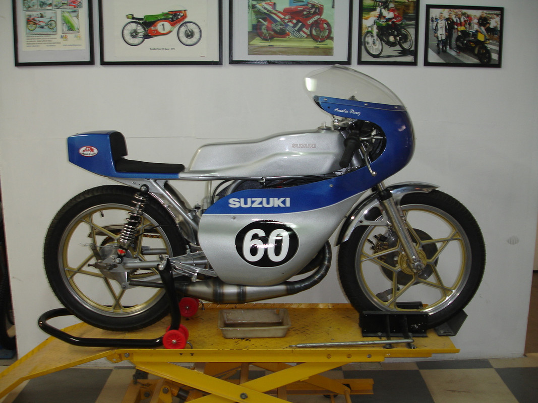

Esta es la moto en cuestión.

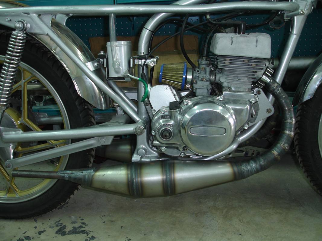

Y este es el motor bicilindrico.

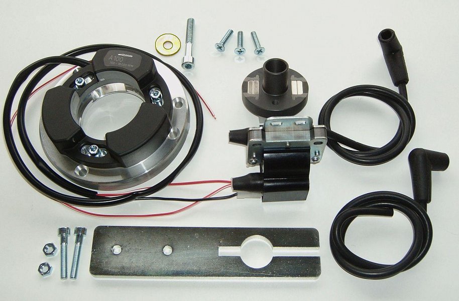

Este es un rotor de nueva fabricación para bicilindricas.
