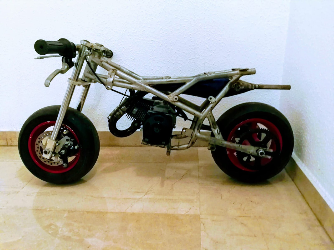

Muy buenas a todos.
Como paso siguiente en este proyecto, era necesario montar todas las piezas disponibles en un chasis construido a tal fin.
Esta “verdad de Perogrullo” tenía, en esta ocasión, un problema irresoluble: no me lo podía fabricar sin un mínimo de herramientas que, ni en el caso de disponer de ellas, podría utilizar por falta de espacio o lugar adecuado (imaginaros, por ejemplo, soldar en una habitación de un piso, cerrada, y con unas dimensiones de 3 x 2 metros…

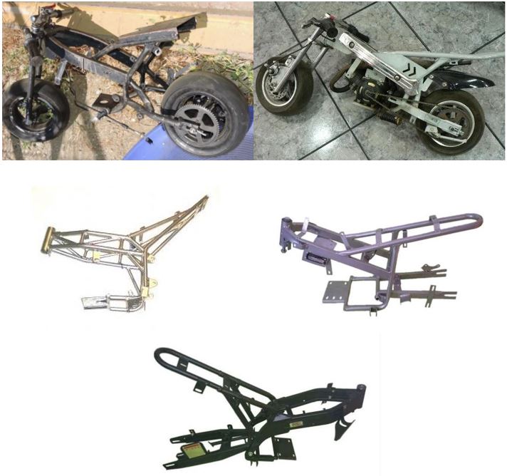

La solución: buscar un bastidor de ocasión. Mi ignorancia en la temática pocket bike me hizo creer, de entrada, que todos los chasis eran iguales. Nada más lejos de la realidad...
image hosting services
Los hay, llamémosle, “perimetrales”, “multitubulares”, con distintos tipos de medidas, refuerzos, soportes de freno, alturas de cuna trasera, por no hablar de la calidad intrínseca propia de cada cada caso, soldaduras agrietadas, tubos doblados “a saco”, etc…
Al margen de ofertas “imposibles” de aceptar tanto por precio como por el estado de lo que me querían vender, mi búsqueda termino cuando encontré ésta unidad:
Era de tipo, digamos, “multitubular”, sin golpes, grietas o soldaduras rotas. Además, la falta de cuna trasera me facilitaba enormemente la resolución del sistema de colín que tenía pensado para la moto. Todo ello, por €7,00.- puesto en casa.
Una vez “dejado caer todo en su sitio”, éste fue el primer resultado:

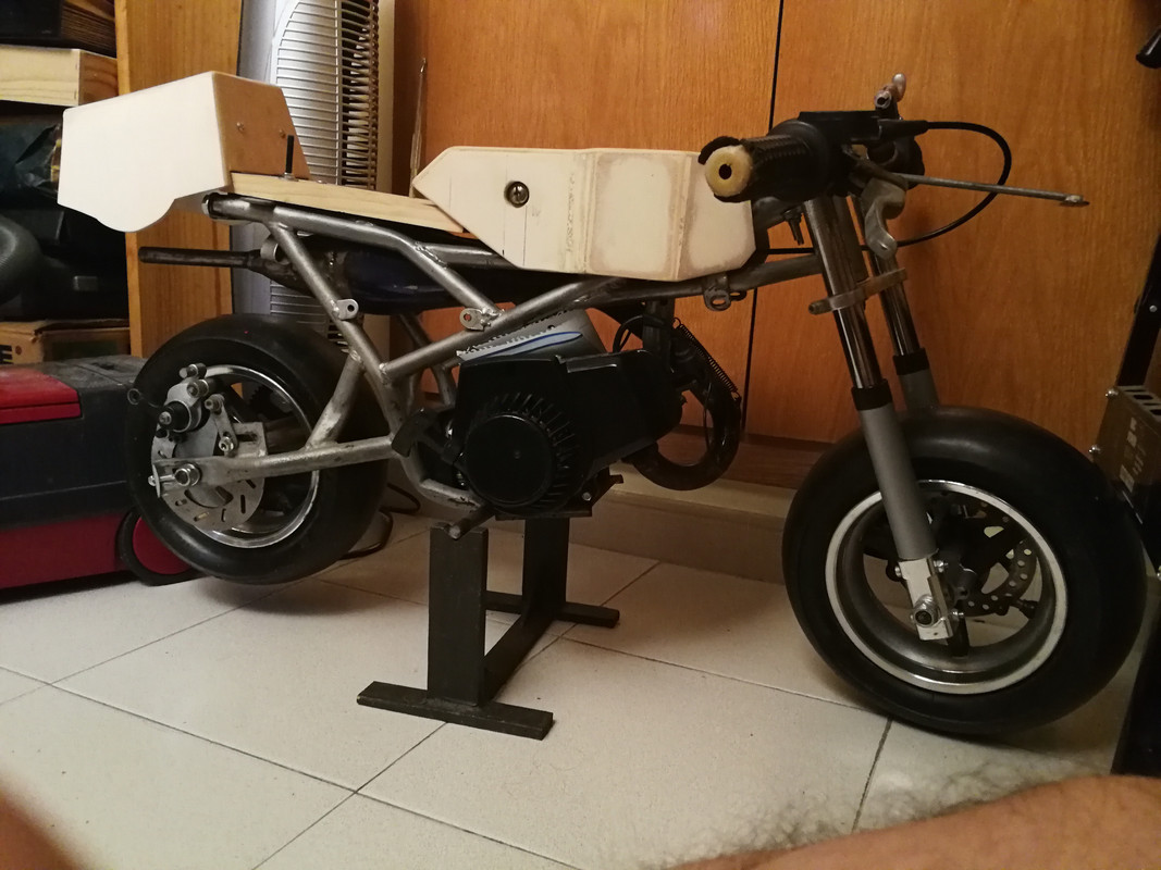

Una vez comprobados todos los componentes disponibles para éste proyecto, tenía que pasar a plantear elaboración de las piezas “fabricables”. Para ello, hice una representación, digamos, “corpórea” de la moto, con la ayuda de cartón y cinta de carrocero:
A partir de ahí, elaboré todas las plantillas que darían forma al falso depósito, asiento y colín.
Como os comenté anteriormente, en esta ocasión no podría utilizar en su elaboración ni fibra de vidrio, ni chapa metálica alguna (en este caso, Ricardo, si que hubiera sido la remachadora una excelente “amiga”…).
Valorando tanto la operatividad de cada pieza como la disposición de materias primas, quise experimentar a tal fin algo nuevo para mi: la madera.
La verdad, tenía mis dudas acerca el resultado final de todo esto. Tuve que utilizar retales de madera de todo “pelaje”, tales como MDF, tablex, contraplacado e, incluso, la base de un jamonero para elaborar el asiento…
A medida que iba cortando todos los trozos, los ajustaba, encajaba y encolaba, fui comprobando que era posible obtener un resultado decente y sorprendentemente resistente.
Además, el tratamiento a aplicar a la madera era bien sencillo: lijar, primera capa de selladora, lijar, segunda capa de selladora, lijar y, por último, imprimación multiusos. En la foto siguiente muestro el paso previo a la aplicación de ésta última.
También se observan las llantas ya pulidas y con los radios pintados en negro mate, y la “horquilla réplica de Montesa Texas” (barras originales de la pocket, limpiadas con lana 3 ceros, “forradas” con tubos de plástico gris procedentes de un mueble platero viejo, y con “retenes” elaborados con dos conteras de goma cortadas a medida).
Ya solo falta el acabado final y pintura. Os lo mostraré en breve.
Muchas gracias a todos por vuestros amables comentarios.

Pues ha quedado bien chula y resultona la Blitz!!!
Mi enhorabuena, trabajo fino com0o siempre. Es verdad que la madera es muy socorrida.

Bravo Xavidu, la verdad es que no tenia claro como quedaria, pero el resultado es muy bueno, la mini Blitz esta muy chula
Y esta si es unica, si la ven los chinos igual te la copian.

Muchas gracias por vuestros generosos comentarios.
Particularmente, me doy por satisfecho con lo conseguido. Siempre se puede hacer mejor, pero teniendo en cuenta el como y el cuando lo he podido finalizar, sinceramente, me conformo.
Además, he "rescatado" aquellos conocimientos sobre marquetería que aprendí en la EGB...
Saludos a todos. Un abrazo.
