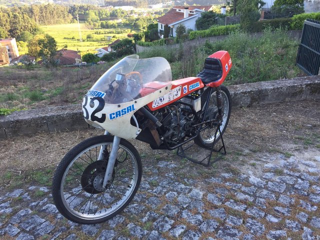

Recientemente adquirí esta Casal de carreras de 50cc de principios de la década de 1980 del siglo pasado. Creo que el chasis es un verdadero Derbi.
Estoy enfrentando un problema. No puedo abrir el tapón de llenado de combustible. Tengo miedo de forzar y arruinar el material. Puede alguien con la experiencia que no tengo, ayudar y avanzar cualquier sugerencia?

Hola Mosquito, esta bonita esta Casal de carreras, felicidades.
Para sacar el tapon le pondria algun aceite desbloqueante tipo 6 en 1, WD40 o similar, pon varias veces y dejalo actuar entre una vez y otra, despues con alguna herramienta que te permita sujetar el tapon ves intentando hacerlo girar.
Antes se probar a sacarlo deja que el aceite actue por lo menos un dia.

Muchas gracias Gonzalo.
Intentaré con WD40. Despues informaré sobre el resultado.

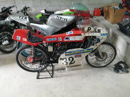

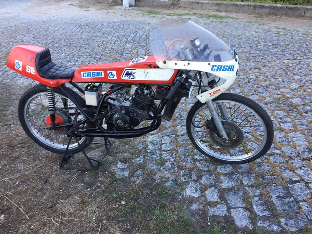

Hola pon mas fotos que se vean bien toda la moto

Algunas fotos mas, pero no son buenas y ahora la moto esta parcialmente desmontada.
