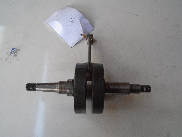

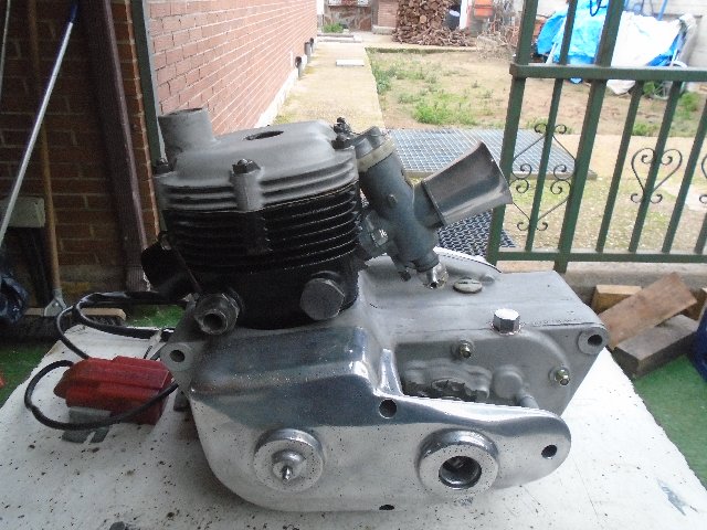

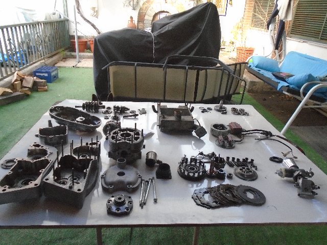

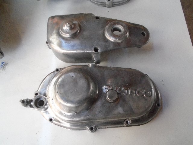

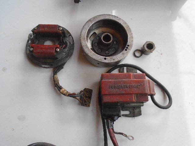

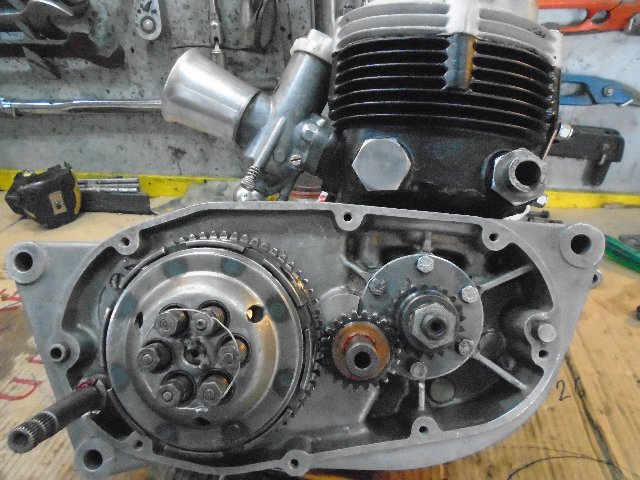

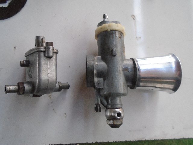

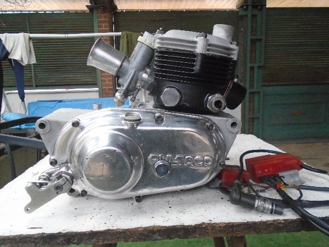

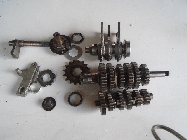

Buenas aqui os paso unas fotos de un motor de TSS de 125 que le trajeron los hermanos Lozano a mi padre para restaurarlo.
![DSC00289](https://i.postimg.cc/tJSMFwRS/DSC00289.jpg)
![DSC00292](https://i.postimg.cc/ZYMHFrFM/DSC00292.jpg)
![DSC00298](https://i.postimg.cc/05bh7GJz/DSC00298.jpg)
![DSC00299](https://i.postimg.cc/0jwtFfpZ/DSC00299.jpg)
![DSC00306](https://i.postimg.cc/3wfnw61n/DSC00306.jpg)
![DSC00308](https://i.postimg.cc/gJ6q20n2/DSC00308.jpg)
![DSC00316](https://i.postimg.cc/YCq6mRhV/DSC00316.jpg)
![motor Bultaco TSS](https://i.postimg.cc/9fwqGnVx/DSC00321.jpg)
![DSC00322](https://i.postimg.cc/13fgQjg9/DSC00322.jpg)
![DSC00325](https://i.postimg.cc/Y0r9ynKB/DSC00325.jpg)
![DSC00338](https://i.postimg.cc/5Nk0nSsD/DSC00338.jpg)
Espero que os guste.
Intentare subir mas fotos del montaje si me es posible.

Gracias por las fotos, no es fácil ver unas fotos de un motor TSS desmontado , , a mi por lo menos me ha gustado mucho.

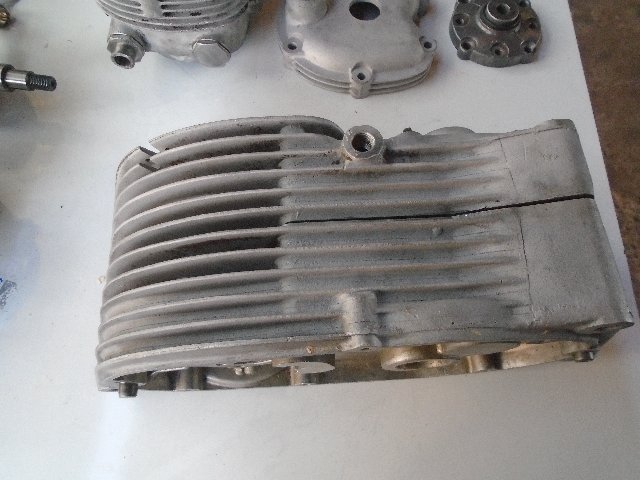

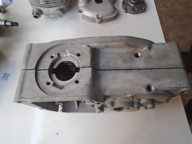

Aqui os dejo algunas fotos mas.

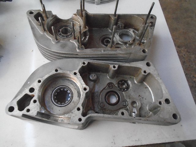

![DSC00294](https://i.postimg.cc/qMRvn08y/DSC00294.jpg)
![DSC00295](https://i.postimg.cc/NMfWVGGx/DSC00295.jpg)
Los carteres aleteados para reducir temperatura

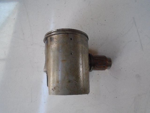

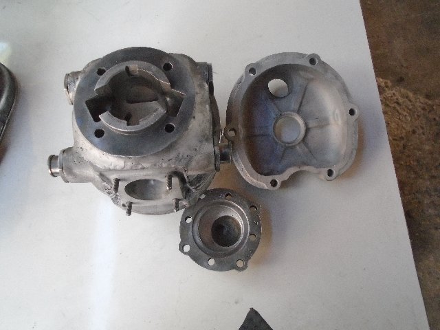

![DSC00300](https://i.postimg.cc/tRcLSHKh/DSC00300.jpg)

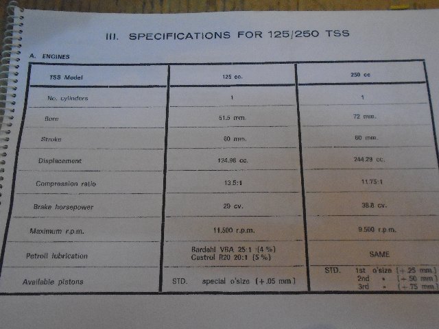

El cilindro y la culata del 125, daba 29 cv a 11.500 rpm

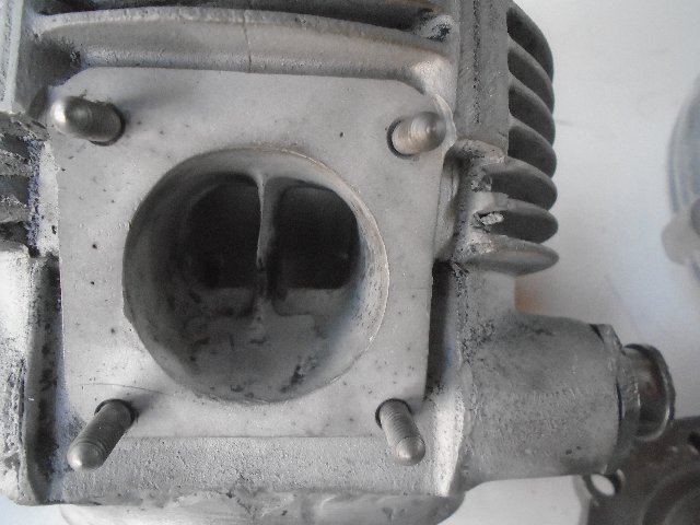

El escape con tabica en el medio

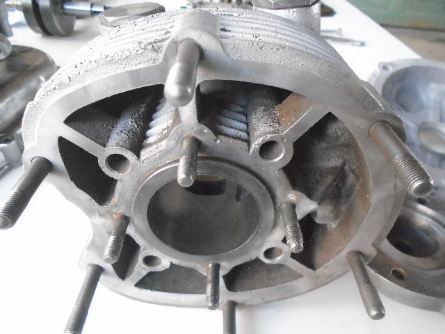

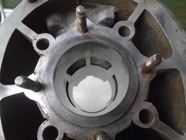

El cilindro aleteado en su interior para mejorar la refrigeración
![DSC00304](https://i.postimg.cc/D0fLLDg0/DSC00304.jpg)
![DSC00305](https://i.postimg.cc/0Nq67F5v/DSC00305.jpg)
Taladros de engrase para evitar el gripaje en la tabica del escape

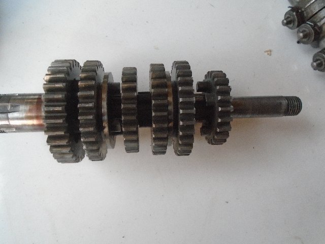

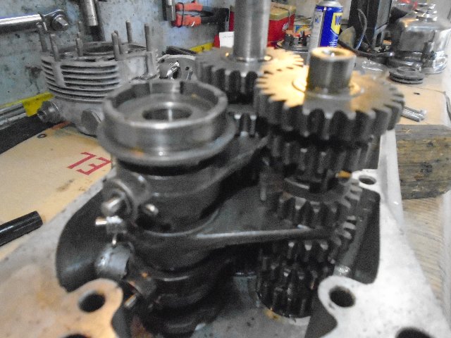

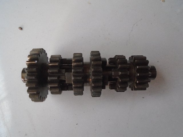

Menudo material, es una pasada, la caja de cambios es muy similar a las de las metrallas gts, o por lo menos a la que yo he visto.

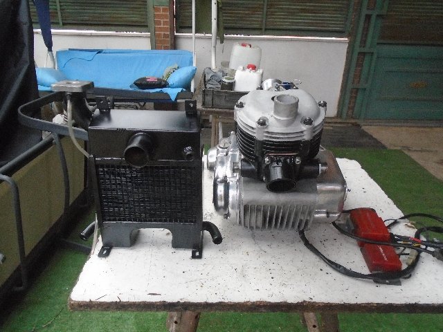

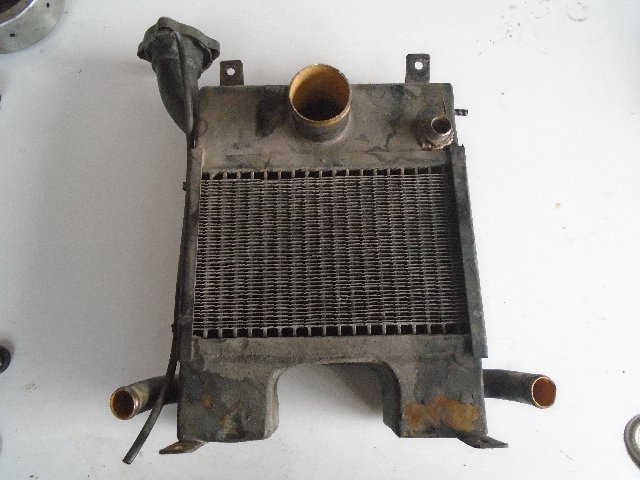

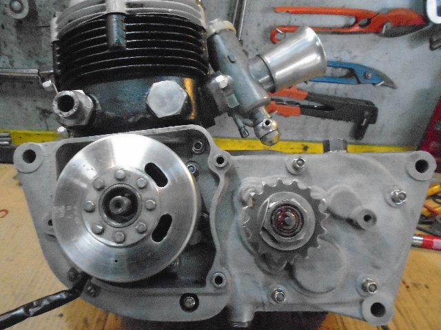

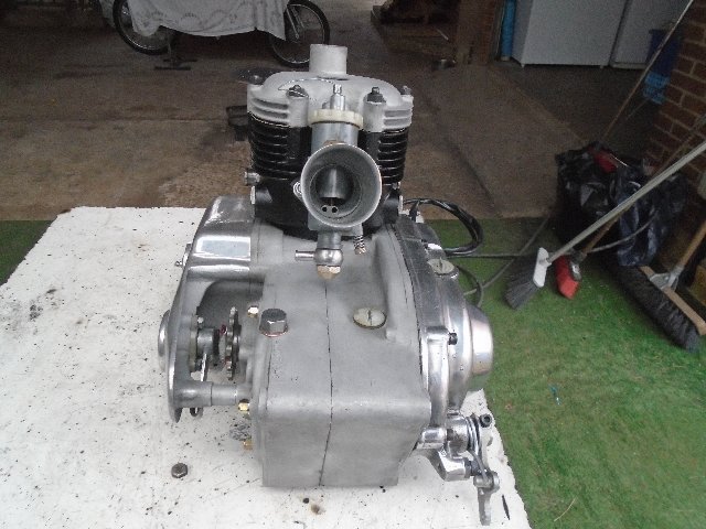

Aquí os paso unas fotos ya con la restauración completa. Muchas gracias a todos.
Así quedo el radiador después de meterlo en sosa cáustica
![DSC00345](https://i.postimg.cc/Y9W8T77y/DSC00345.jpg)
![DSC00309](https://i.postimg.cc/6QQsv8KJ/DSC00309.jpg)
![DSC00310](https://i.postimg.cc/YSPPL88Y/DSC00310.jpg)
![DSC00311](https://i.postimg.cc/bNPBnZ0C/DSC00311.jpg)
![DSC00312](https://i.postimg.cc/FshTR2mw/DSC00312.jpg)
![DSC00313](https://i.postimg.cc/VvmWJCyX/DSC00313.jpg)
![DSC00314](https://i.postimg.cc/9f9d1pCG/DSC00314.jpg)
![DSC00318](https://i.postimg.cc/D0v1v3sg/DSC00318.jpg)
![DSC00327](https://i.postimg.cc/4NFpgM36/DSC00327.jpg)
![DSC00328](https://i.postimg.cc/DyD4DXC5/DSC00328.jpg)
![DSC00337](https://i.postimg.cc/QCzCR2qV/DSC00337.jpg)
![DSC00340](https://i.postimg.cc/HkXnhP8s/DSC00340.jpg)
![DSC00336](https://i.postimg.cc/x1z5FYPJ/DSC00336.jpg)
![DSC00339](https://i.postimg.cc/PrLQPh93/DSC00339.jpg)
![DSC00341](https://i.postimg.cc/SsNKjSTJ/DSC00341.jpg)
![DSC00346](https://i.postimg.cc/ZnXYfrTd/DSC00346.jpg)
![DSC00348](https://i.postimg.cc/mD5TDQ15/DSC00348.jpg)
![DSC00344](https://i.postimg.cc/qvJbqWcz/DSC00344.jpg)

Impresionante ver las interioridades de esta joya.
Desde luego, en todos los componentes se aprecia solidez y desde mi punto de vista parecen en muy buena condición aun con las mil batallas que tendrán detrás. Cuerda de sobra, Rafa, para ajustarse el mono y empezar en primavera la temporada de clásicas 2020.

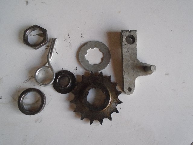

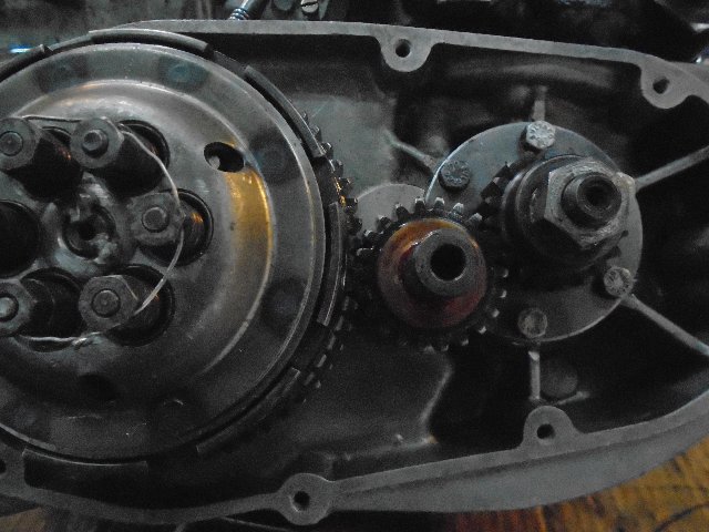

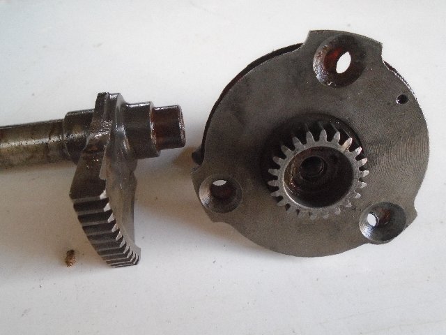

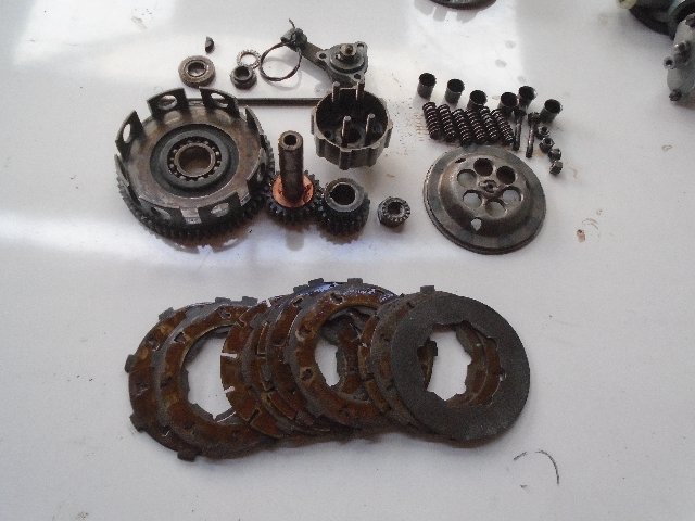

Es una pasada todo en general, pero lo de sustituir la cadena primaria por los piñones con dentado recto eso ya es la leche. Para sujetar el piñon central se ha mecanizado la tapa.
Genial a la vez que artesanal
