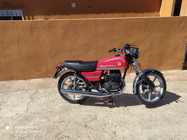

el tren delantero de que moto es?

Peñalver yo creo que son de Ducati.

Tito, te ha faltado el carburador que es un keihein de 36.

Peñalver, el tren delantero es de una moto Guzzi V 65 sp, tijas incluidas. El tornero me hizo los distanciales para acoplar los discos a las pinzas y arreglao. Tren delantero Fácil de acoplar y horquillas mucho mejores que las de Bultaco, se puden regular presiones con gas.

Yo he potenciado el motor y tambien le he cambiado el look y ahra me faltan frenos y suspension delantera

Entoces si quieres mejor calidad y a buen precio...las de motoguzzi.

Bueno prácticamente terminada.

El modelo "palos" venía con un colín un tanto...original,por decir algo.Me parece mucho mas bonita y elegante con el asiento de la "radios"
Re: Repaso general Bultaco Metralla palos
Ese fue uno de los cambios que hice cambiar el asiento por el de la gts de radios, y pronto le pondré el doble disco de freno.
