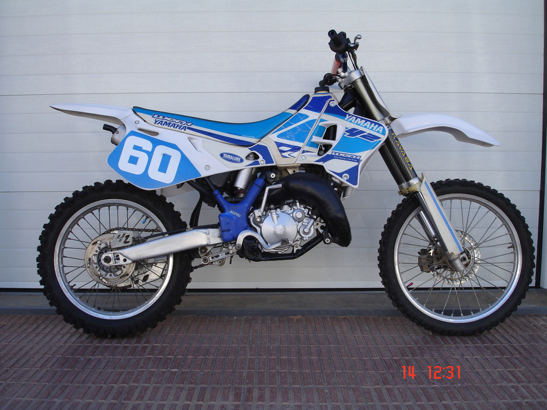

![DSC02121](https://i.postimg.cc/qv3vP2c4/DSC02121.jpg)
Esta es la moto en cuestión que servirá como base. Yamaha YZ 125 cc.

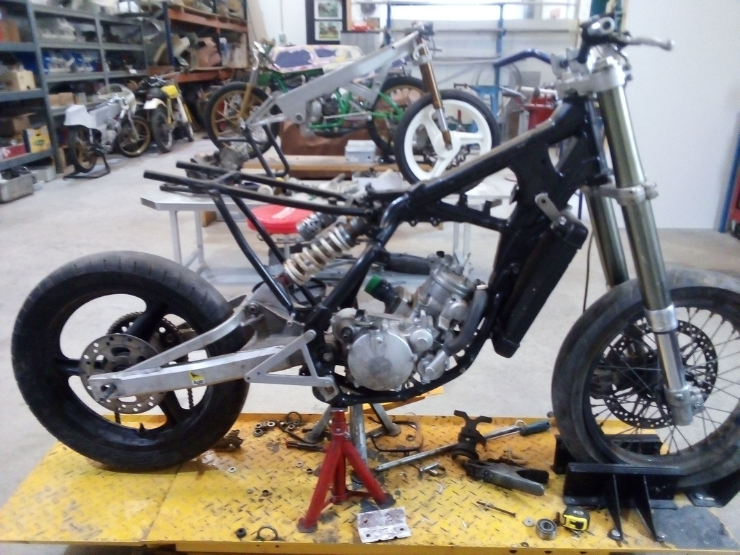

El chasis ya ha sido modificado. la horquilla se ha recortado en altura y se ha cambiado tanto el basculante como el mono amortiguador. La rueda trasera es provisional, la hemos montado para calcular la altura. La original será de radios de 17".

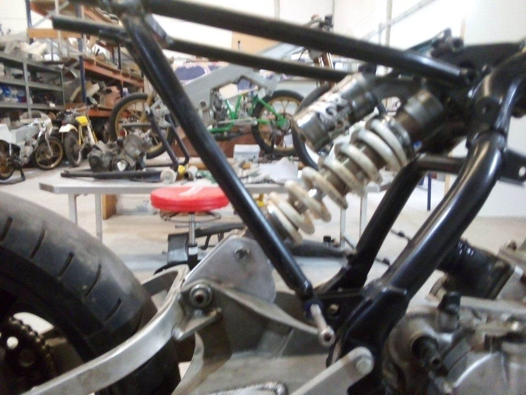

![IMG-20191020-115245](https://i.postimg.cc/wxNHT9yQ/IMG-20191020-115245.jpg)

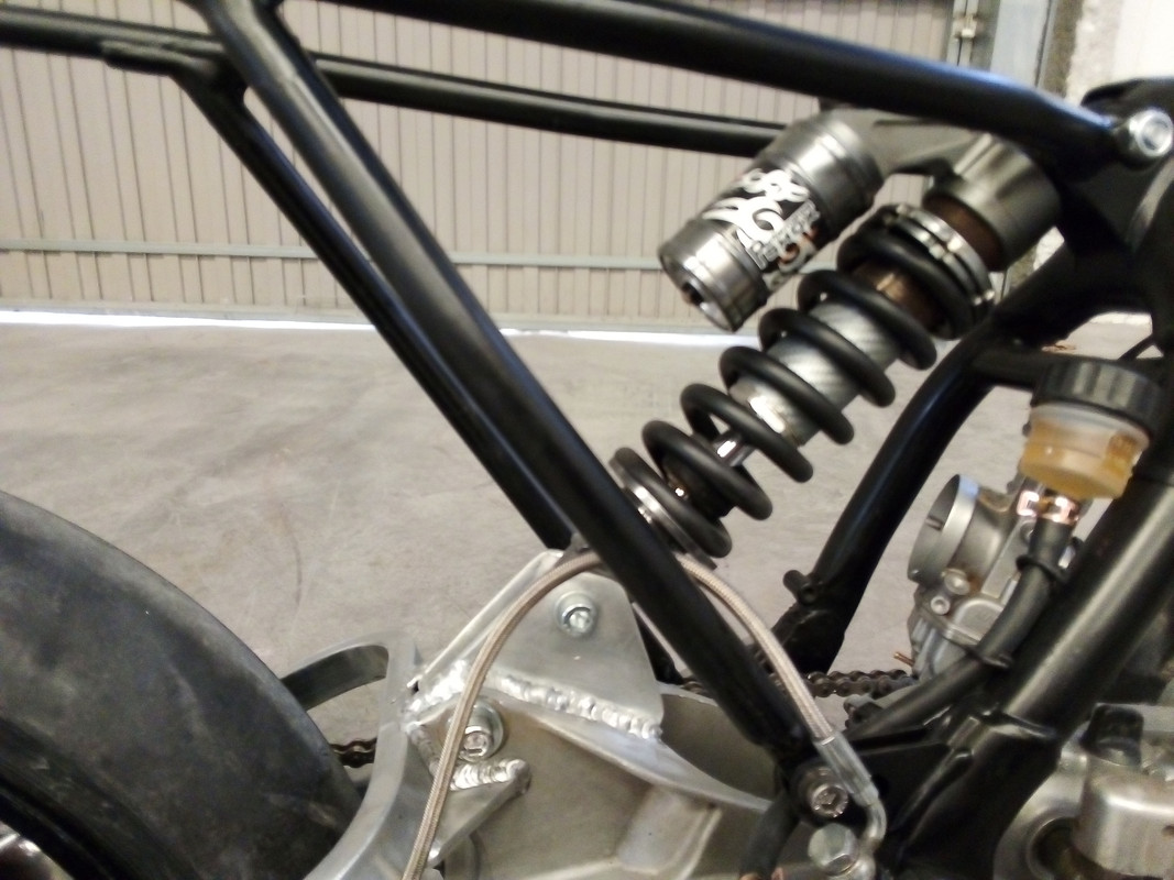

Basculante de Derbi GPR con unos suplementos para el nuevo amortiguador. Con este basculante consigo reducir en 7 cm. la distancia entre ejes. Quedando una medida muy apropiada para las curvas de los circuitos urbanos.
![IMG-20191020-115305](https://i.postimg.cc/yxjLYJFN/IMG-20191020-115305.jpg)

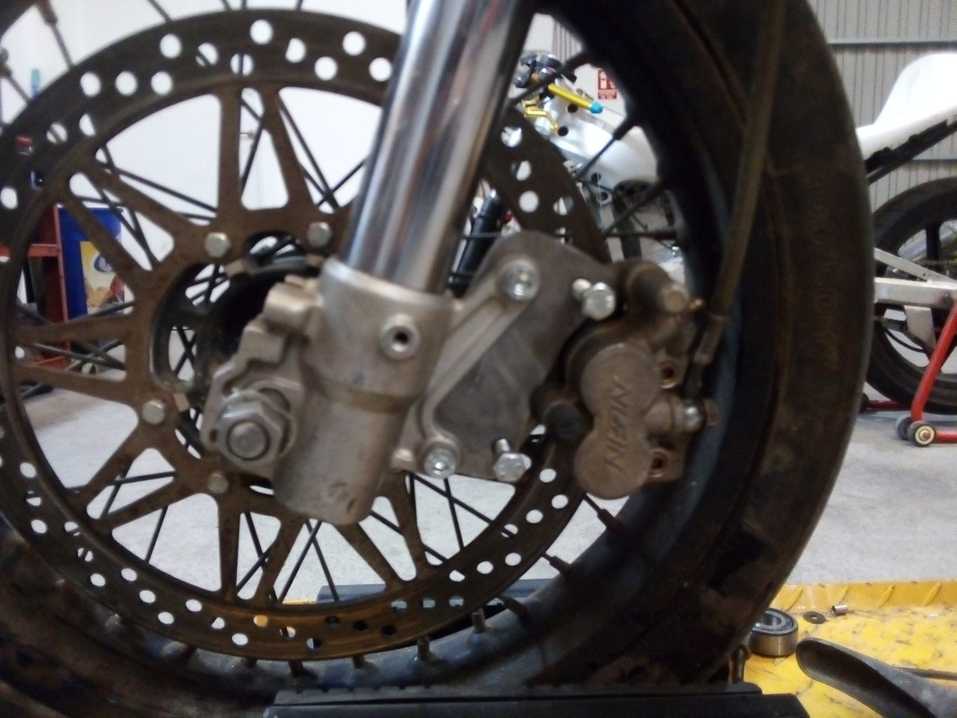

La pinza es Nissin, la original de la moto adaptada a un suplemento de aluminio que hemos tenido que hacer para el disco nuevo de mayor dimensión.
![IMG-20191020-115312](https://i.postimg.cc/vBBBSk3S/IMG-20191020-115312.jpg)

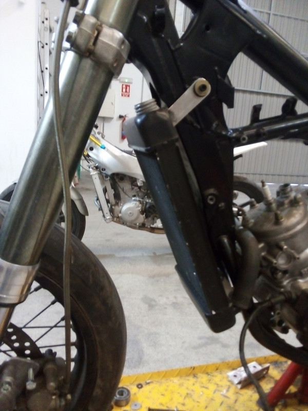

Nuevo radiador central procedente de un Kart de 125 cc.

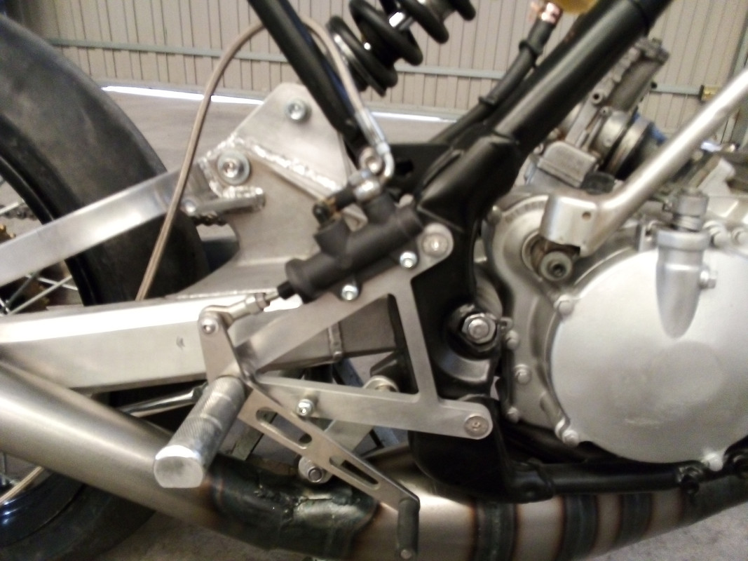

Retraso de estriberas y estribos de aluminio.

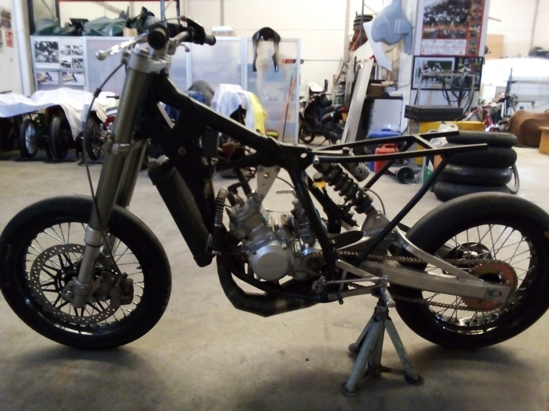

![IMG-20191101-111758](https://i.postimg.cc/BbdtK02Y/IMG-20191101-111758.jpg)
Basculante de Derbi GPR modificado con mono amortiguador.

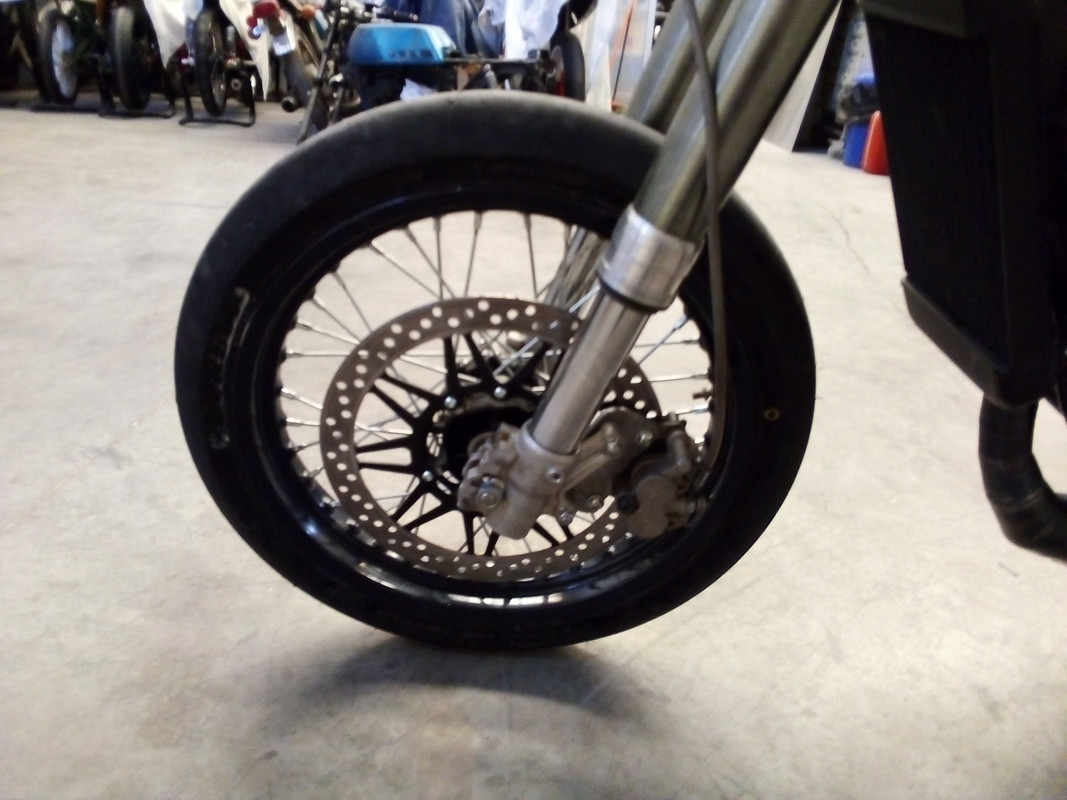

![IMG-20191101-111849](https://i.postimg.cc/fTmYf2kt/IMG-20191101-111849.jpg)
Disco de freno sobre dimensionado.

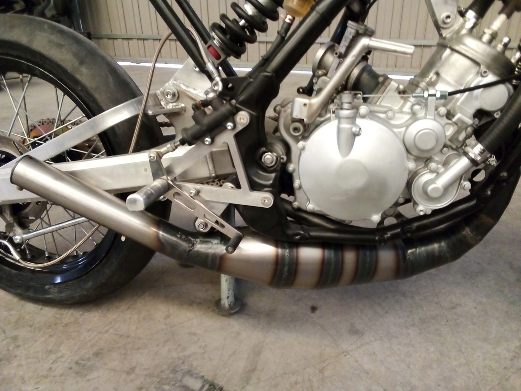

![IMG-20191101-111908](https://i.postimg.cc/N0zycm5v/IMG-20191101-111908.jpg)
Tubarro de competición fabricado a medida por Pula Racing.

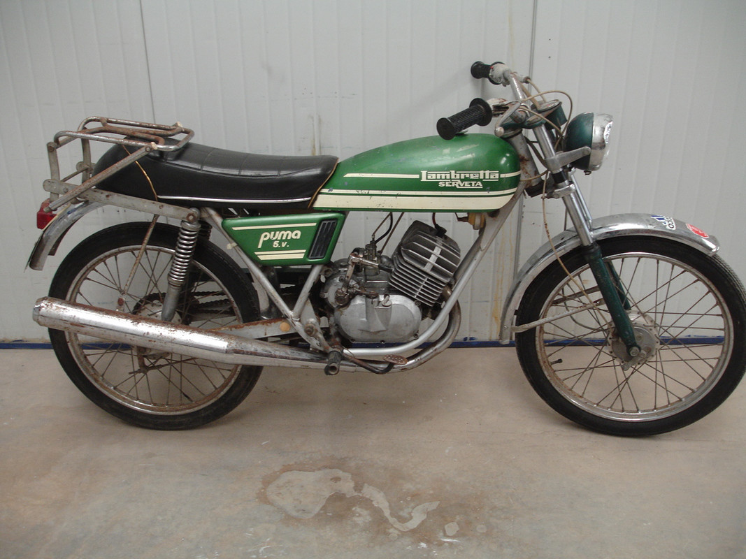

Jordi.- A un que no te lo creas, el deposito es el de una Lambretta Puma modificado paran darle ese estilo de Dirt-Track y el protector del piñón de salida se lo hice cuando utilizaba la moto para hacer cros. El colín de Hayley Davidson modificado y el guardabarros delantero de la Derbi de Aspar fabricado para la ocasión.
![DSC06414](https://i.postimg.cc/sfGP6VSK/DSC06414.jpg)

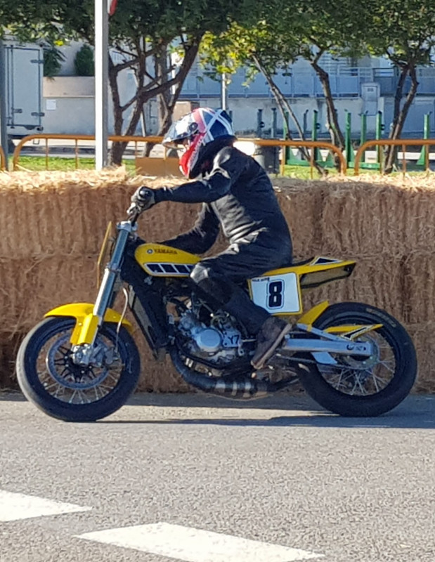

Hoy la hemos estrenado en la exhibción de Alberique (Vcia.) y la verdad sea dicha ha tenido mucha expectación y aceptación por el público que ha venido a verla.
La moto ha funcionado muy bien, exceptuando un pequeño problema que hemos tenido en el motor, nada que no podamos arreglar, pero estos son cosas que suelen pasar, pues la moto todavía no había sido probada y poco a poco iremos corrigiendo los fallos que vallan saliendo y mejorando sus prestaciones.
Hemos observado que será conveniente colocarle un amortiguador de dirección tal y como he hecho con la Bultaco Dirt-Track que ha mejorado muchísimo en su comportamiento en las largas rectas hiendo a tope.
![78639803-3025570550790559-1002862790462930944-n](https://i.postimg.cc/MTWVCRf1/78639803-3025570550790559-1002862790462930944-n.jpg)
Box en la exhibición.

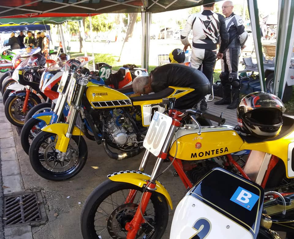

Os subo unas imágenes de la exhibición de Alberique (Vcia.)
![79308667-2787229901315751-2389312477385981952-o](https://i.postimg.cc/zXrHW1N8/79308667-2787229901315751-2389312477385981952-o.jpg)
image hosting services
![IMG-20191227-WA0007](https://i.postimg.cc/HLpttyCW/IMG-20191227-WA0007.jpg)
![IMG-20191227-WA0010](https://i.postimg.cc/yNYb85xT/IMG-20191227-WA0010.jpg)
![IMG-20191227-WA0011](https://i.postimg.cc/kXmw5Zht/IMG-20191227-WA0011.jpg)
![IMG-20191227-WA0012](https://i.postimg.cc/K8sntsQf/IMG-20191227-WA0012.jpg)
Mi compañero Francisco Hernández (Paco Pula) que a sus 70 años disfruto como un niño.
