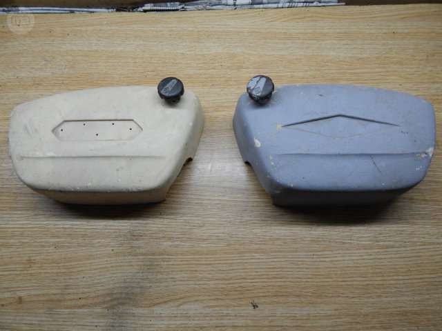

Mira Rafa, esta tiene su caja de herramientas

Que bonita Donponche, yo estuve ayer ayudando a mi vecino con un motor de una Ducati 160 y estaba agarrotadisimo tuvimos que dejarlo con aceite para intentarlo otro dia jajaja
Eso que dice de la caja de herramientas recuerdo que un forero dijo algo del tema de las medidas por que parece que son dificiles de encontrar.
Saludos!!

gracias por vuestros comentarios.
En cuanto a la caja de herramientas, parece que es complicada de encontrar, pero creo que se puede hacer una replica fácilmente, y viendo como trabaja Rafafierros estoy seguro que no tendrá ningún problema en hacerla.

En cuanto a la caja de herramientas creo que la ubicación es la culpable de que muy pocas unidades la conserven. En mi caso partiré de una caja de de Montesita rápita e intentaré amañar el tema de la palomilla de cierre usando una de un Torrot tiburón 49
O bien de La Torrot Trial 3V
