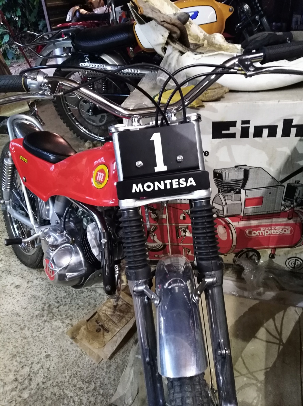

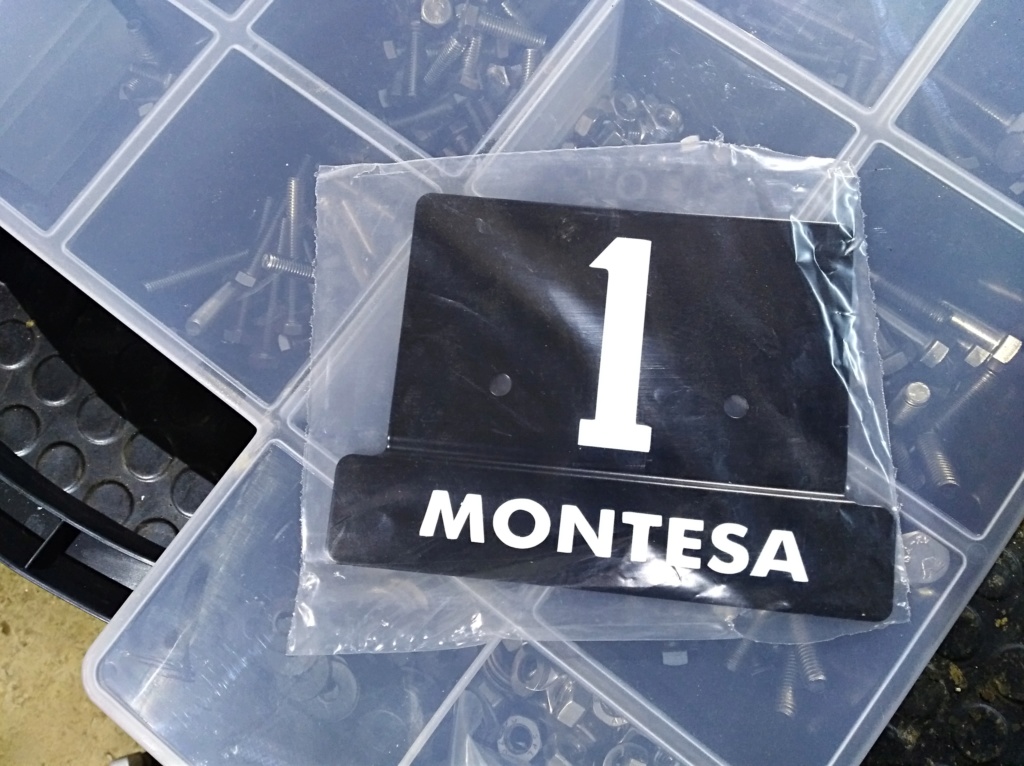

Parece mentira pero es verdad, "lo que no se llevan los ladrones, aparece por los rincones", finalmente ha aparecido en el taller, la placa de 1 Montesa y no es que estuviese escondida. No sé como no la he visto en todo este tiempo.
cota - Restauración Cota 25-A * Nachete53 - Página 3 Img_2104

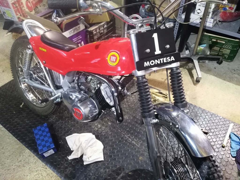

La he instalado rápidamente....
cota - Restauración Cota 25-A * Nachete53 - Página 3 Img_2105
........y he pensado que finalmente había acabado, falta cromar el protector del tubo de escape, cuando veo que este protector había rayado el guardabarros delantero.
Los muelles de los amortiguadores están muy "castigados" y el protector puede tocar (y rayar) fácilmente el guardabarros.
Total que he reparado los desperfectos y hecho unos cilindros de teflón de 1,5 cm y los he puesto como "suplemento" de los muelles para "tensarlos".
