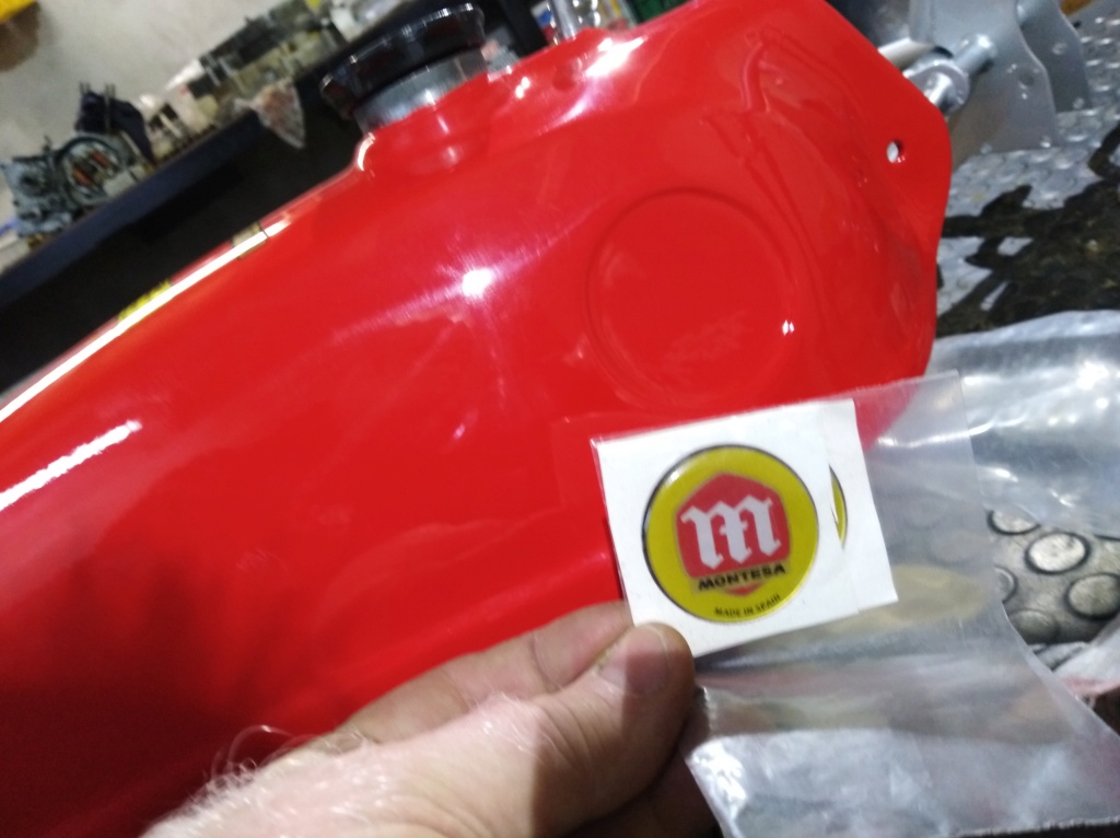

Aprovecho para comentaros que los kits de anagramas y adhesivos, tienen un guión en Cota.25 y ha de ser un punto y el anagrama es pequeño en las primera seria y grande en la segunda, que es mi caso...
cota - Restauración Cota 25-A * Nachete53 - Página 2 Img_2066

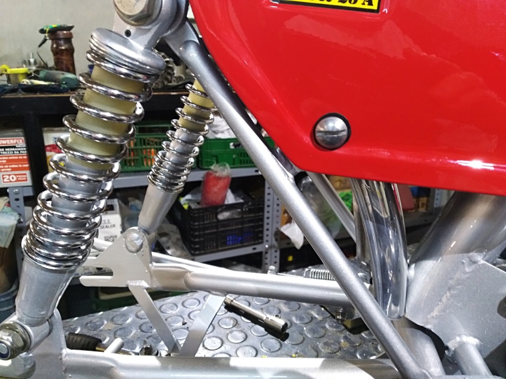

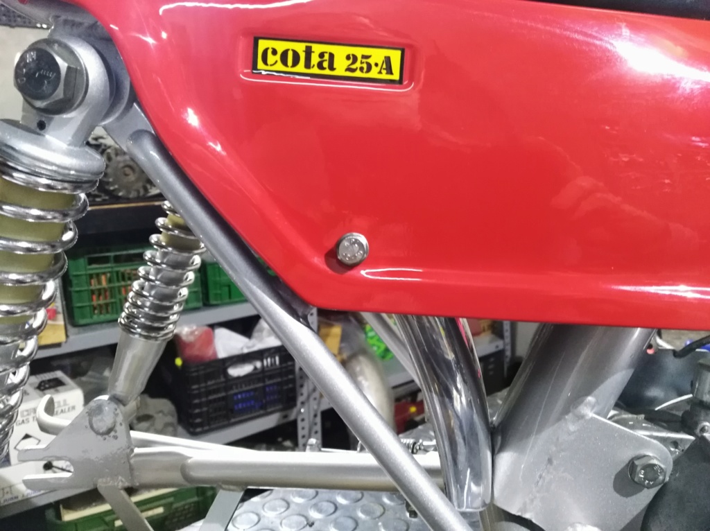

Queda claro que habrá que pedir anagramas nuevos. Con el sillín colocado ya es otra cosa y si lo presentamos sobre el chasis,....todavía más.
cota - Restauración Cota 25-A * Nachete53 - Página 2 Img_2067
cota - Restauración Cota 25-A * Nachete53 - Página 2 Img_2068

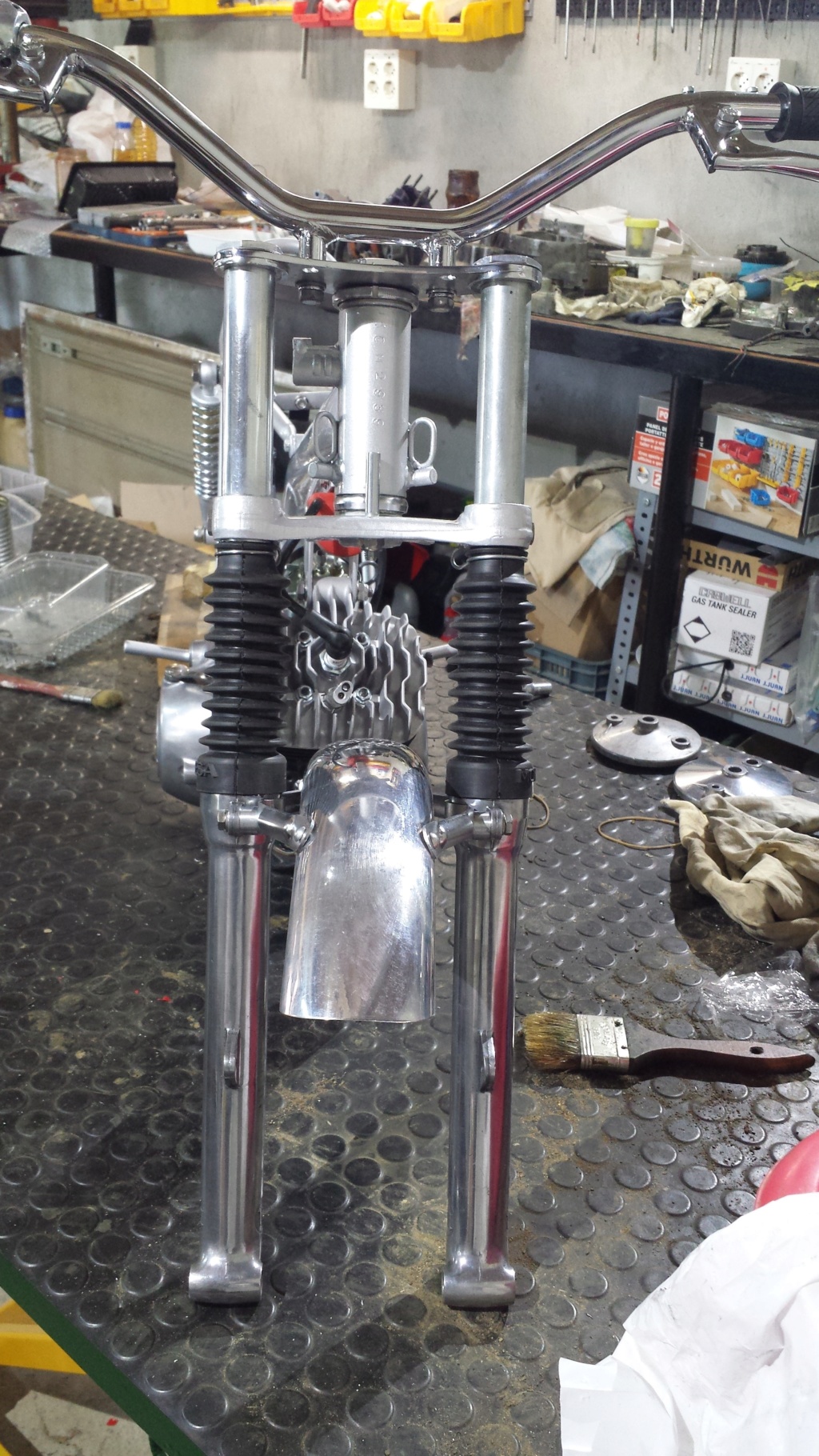

No obstante algo he ido haciendo. Radié en inox y centré las llantas y no he acabado las ruedas, por que los de Valmoto tienen cobradas las cámaras, pero no las sirven. Ya va para tres semanas.
Todo va lento en este país, arenar una culata es un rato, pero has de ir detrás del operario medio mes...
cota - Restauración Cota 25-A * Nachete53 - Página 2 Img_2073

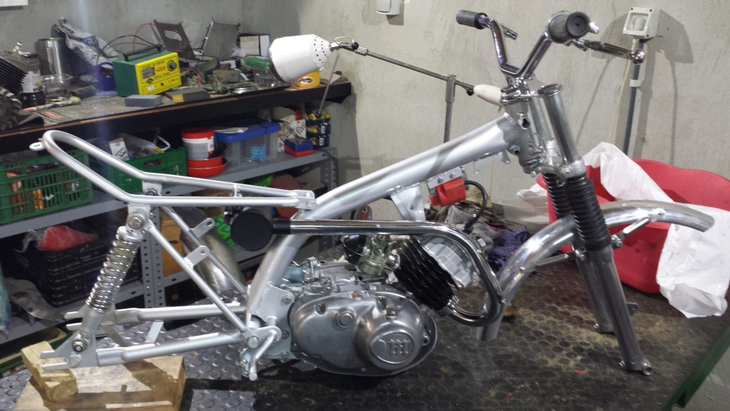

He colocado el motor en el chasis y tras pintar con anticalórica el silencioso, he colocado el tubo de escape y los guardabarros.
cota - Restauración Cota 25-A * Nachete53 - Página 2 20181214
cota - Restauración Cota 25-A * Nachete53 - Página 2 20181215
cota - Restauración Cota 25-A * Nachete53 - Página 2 20181216
He Hecho el tope de la dirección con un tornillo inox "descabezado" y pulido.
cota - Restauración Cota 25-A * Nachete53 - Página 2 20181217

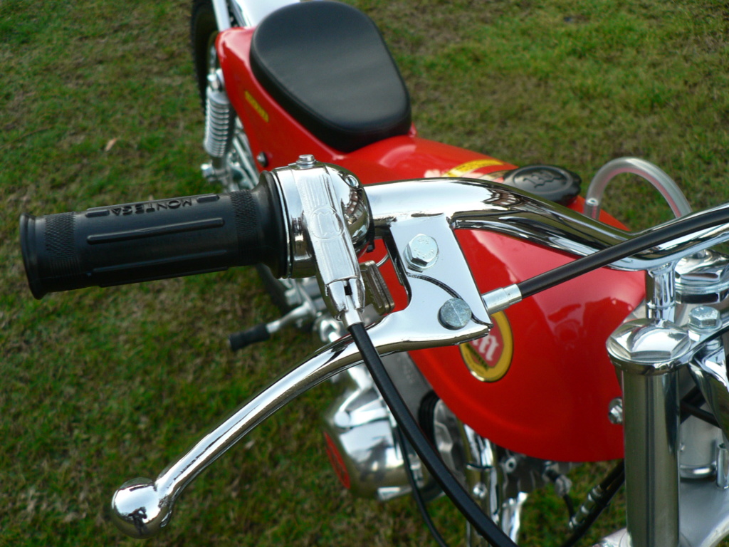

Visto lo visto, para no desentonar, hice lo propio. Por cierto me gustaría saber de donde han sacado las gomas de los puños, por que las que venden son casi 2 cm. cortas.
cota - Restauración Cota 25-A * Nachete53 - Página 2 Img_2079
cota - Restauración Cota 25-A * Nachete53 - Página 2 Img_2078

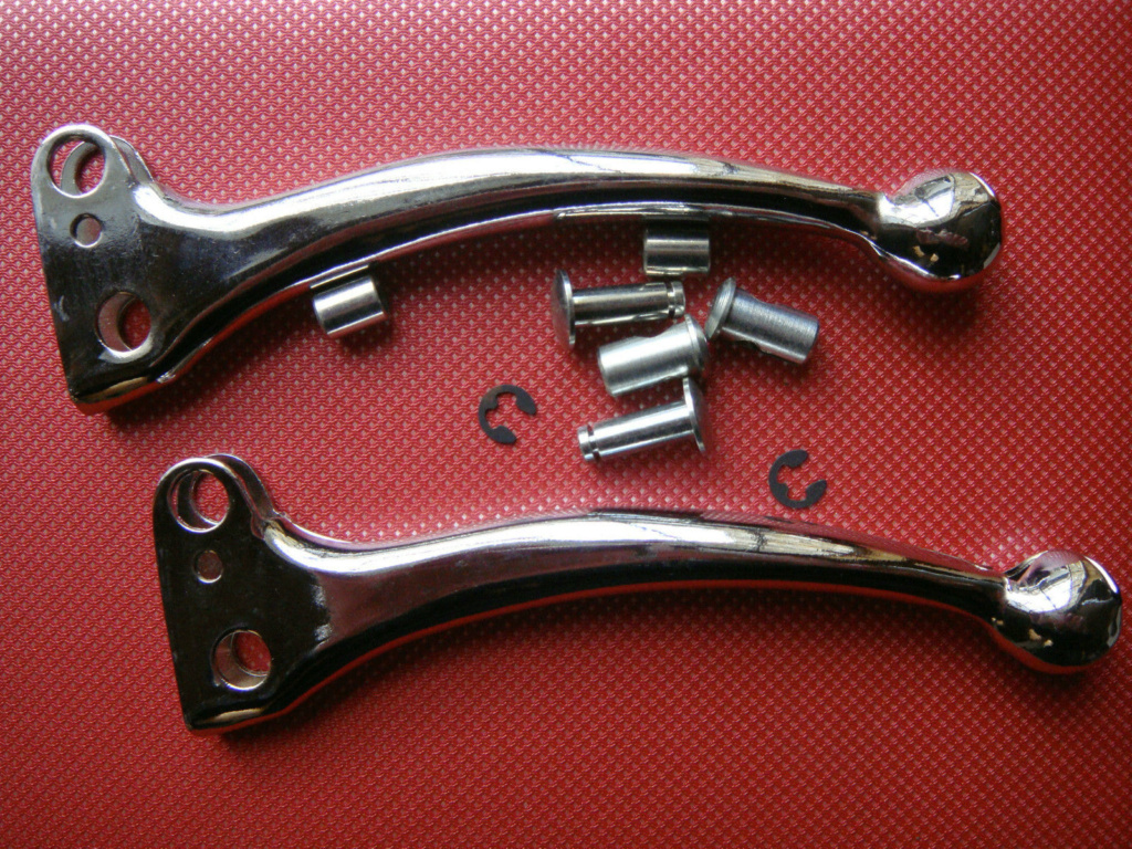

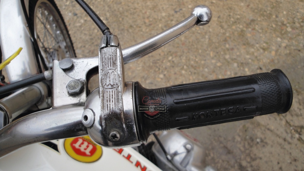

Pero cual no sería mi sorpresa cuando visité a un compañero de moto club y en su flamante Cota 25 no van tornillos, sino unos pasadores retenidos por debajo con unos prisioneros. Además me enseñó el "kit" que se vende en internet con estos pasadores, manetas, prisioneros y sujeta cables
cota - Restauración Cota 25-A * Nachete53 - Página 2 S-l16010
Queda claro que toca quitar la chapuza que llevo, no obstante fastidia tener que comprar todo el pack.

A pesar que en una semana es la Reunión-Feria de Sils, no he podido esperar y he mecanizado dos tornillos M6 inox para obtener los citados pasadores.
Tomé las medidas de los de la Cota del amigo del moto club y pasé un rato de torno con otro amigo.
cota - Restauración Cota 25-A * Nachete53 - Página 2 Img_2081
cota - Restauración Cota 25-A * Nachete53 - Página 2 Img_2082
cota - Restauración Cota 25-A * Nachete53 - Página 2 Img_2083
cota - Restauración Cota 25-A * Nachete53 - Página 2 Img_2084
Y pude subsanar la "herejía".

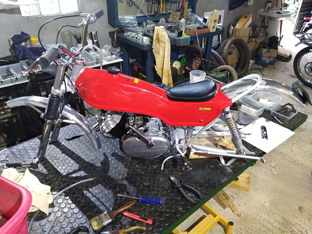

Como comentaba el último día, ya hace bastantes días que le puse la "carrocería", la pata de cabra, gomas reposapiés y finalmente clausor.
cota - Restauración Cota 25-A * Nachete53 - Página 2 Img_2088
cota - Restauración Cota 25-A * Nachete53 - Página 2 Img_2087
cota - Restauración Cota 25-A * Nachete53 - Página 2 Img_2089

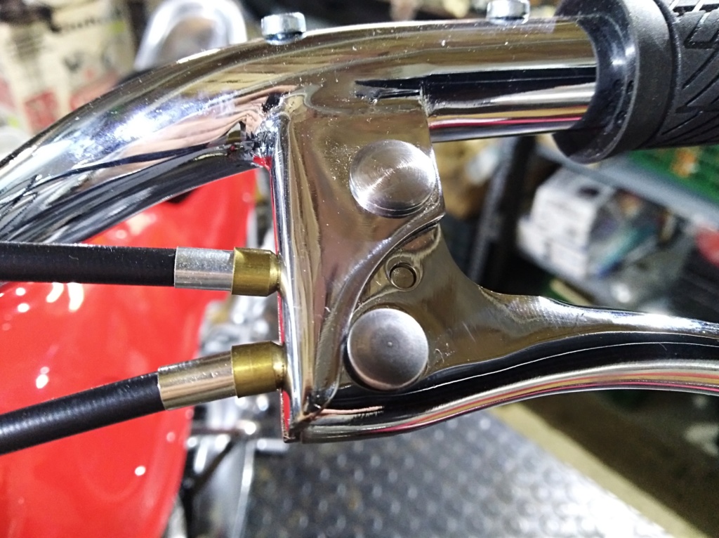

Buenos días a todos.
Vapepelu gracias por tu amable comentario.
He seguido haciendo cosas a mi lento ritmo habitual, lento porque además pierdo tiempo tristemente por despistes como no haber cincado en su momento el plato de la rueda posterior y tener que hacer ahora "en solitario". Extravío cosas en el caos del taller, por ejemplo ahora no encuentro la placa frontal de 1 Montesa....
Estoy teniendo problemas para subir fotos por eso ésta la tengo que enviar en este formato.

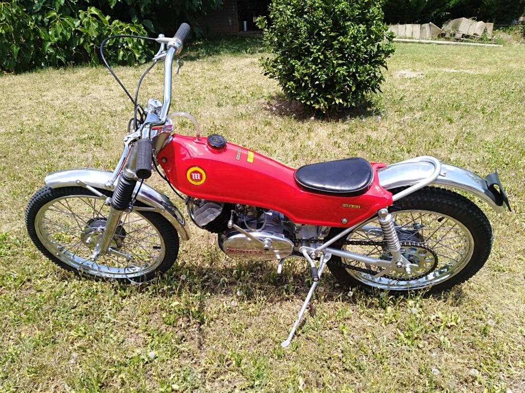

https://i.postimg.cc/fLypvrBJ/IMG-20190617-WA0010.jpg
cota - Restauración Cota 25-A * Nachete53 - Página 2 Empty Re: Restauración Cota 25-A * Nachete53
Mensaje  Nachete53 18/6/2019, 19:35
He pulido y pintado el carter lateral derecho, falta cromar la placa protectora del codo del escape, ver si aparece la placa frontal, poner aceite y arrancarla.
cota - Restauración Cota 25-A * Nachete53 - Página 2 Img_2094
Os tendré al corriente, saludos.
Gonzalo, Manuel, gracias por vuestros comentarios.
Manuel, esta Cota se queda de colección, ya acabó su "sufrimiento" con niños, no veas como la habían dejado sus anteriores usuarios.
Ya le he puesto aceite SAE 40, en plan rústico, la he sacado del taller y la he arrancado, estaba alta de ralentí y destensando el cable del gas se ha subsanado.
Me queda cromar el protector del codo del tubo de escape y encontrar el portanúmeros, no sé dónde lo debo tener extraviado, pero "lo que no se llevan los ladrones aparece por los rincones".
cota - Restauración Cota 25-A * Nachete53 - Página 2 Img_2095

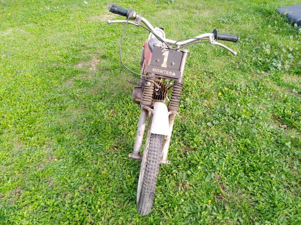

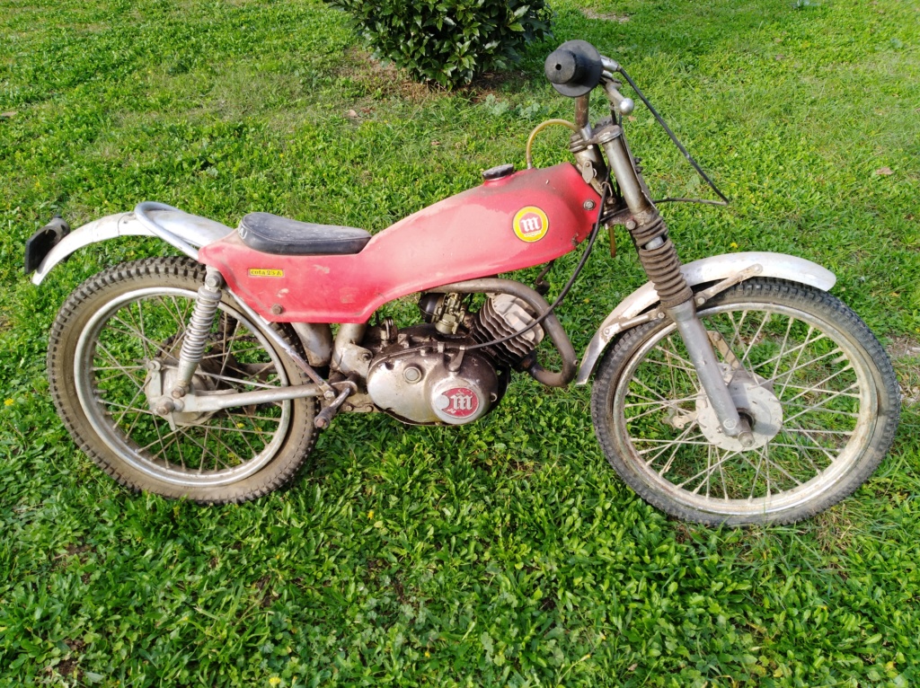

A pesar de usar aún el portanúmeros viejo, el cambio estético de antes a después, es importante.
cota - Restauración Cota 25-A * Nachete53 - Página 2 Img_2096
cota - Restauración Cota 25-A * Nachete53 - Página 2 Img_2097
cota - Restauración Cota 25-A * Nachete53 - Página 2 Img_2098
cota - Restauración Cota 25-A * Nachete53 - Página 2 Img_2099
cota - Restauración Cota 25-A * Nachete53 - Página 2 Img_2100
cota - Restauración Cota 25-A * Nachete53 - Página 2 Img_2103
cota - Restauración Cota 25-A * Nachete53 - Página 2 Img_2101
cota - Restauración Cota 25-A * Nachete53 - Página 2 Img_2102
Claro que ocho meses pueden dar mucho se si.
Tengo la duda de si la Cota 25 lucía adhesivos en llantas y amortiguadores, ¿alguien lo sabe?
Saludos,
