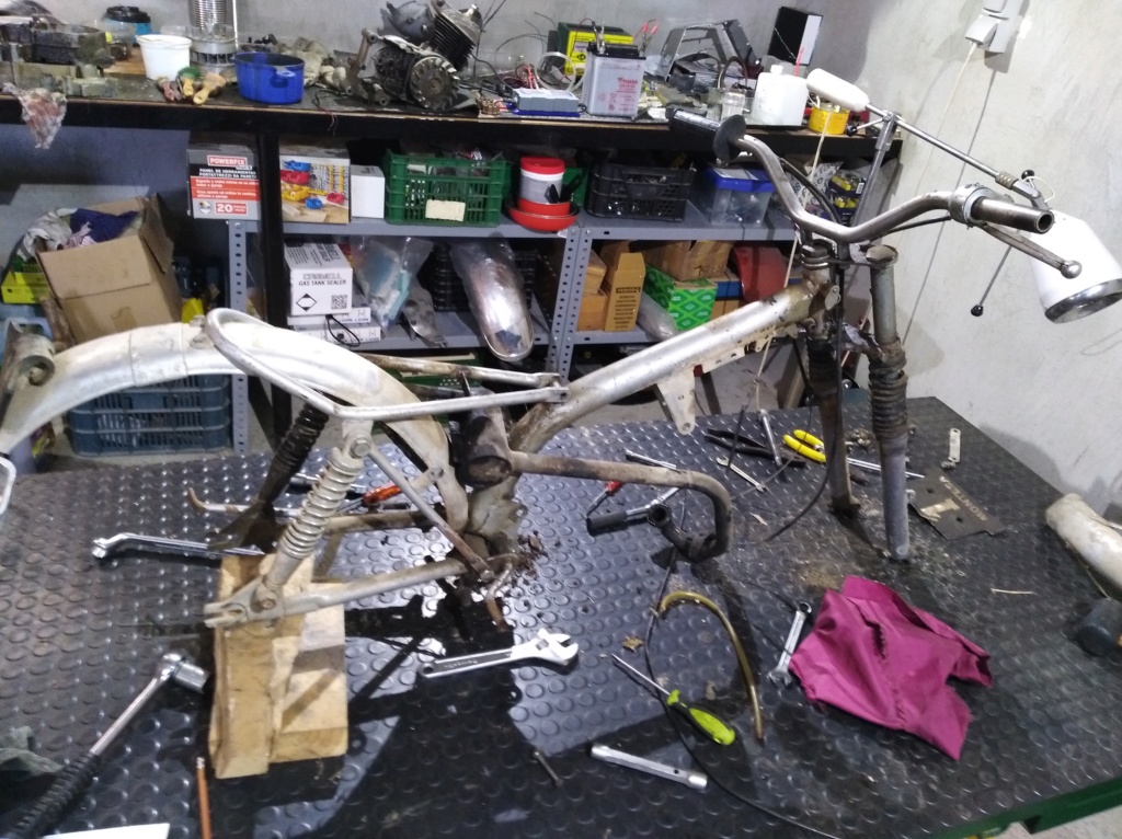

Ya he empezado el desguace....
Seguiré quitando roña añeja, desmontando e informando.

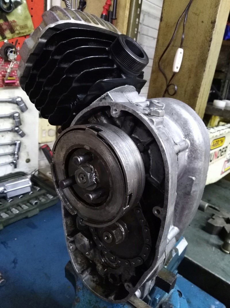

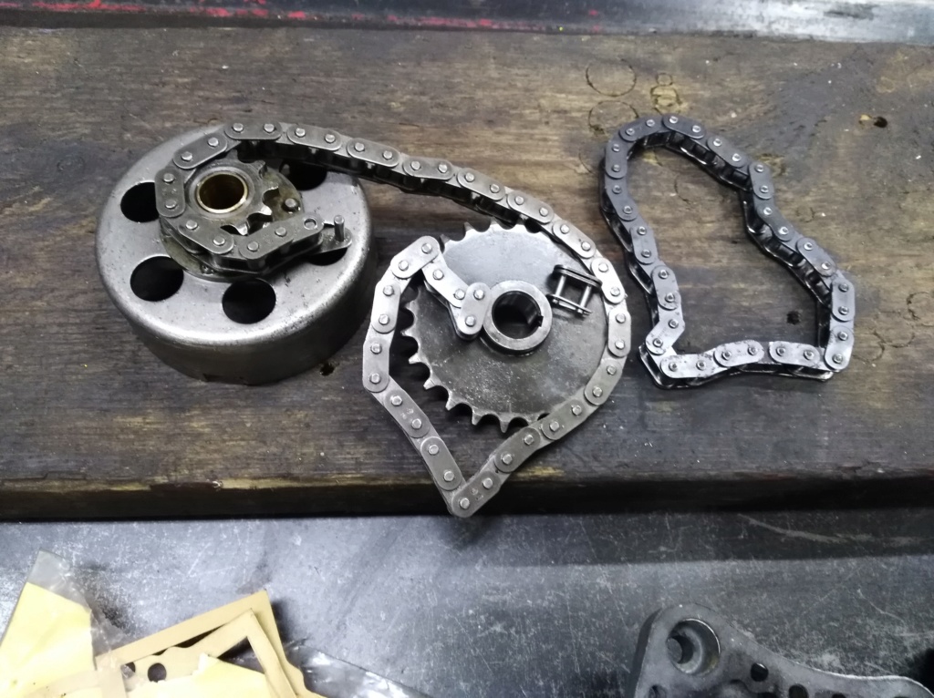

Ya he abierto el motor y para empezar la cadena primaria está hecha "polvo" y otras cosillas. El pistón está bien y comprime perfectamente.
Ahora a esperar que lleguen juntas y resto del recambio.
Seguiremos desmontando. Saludos.

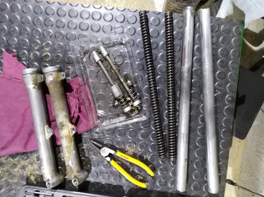

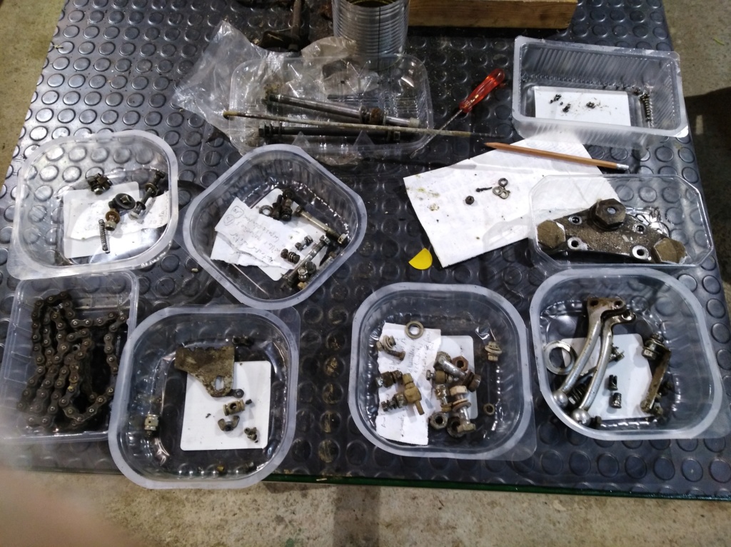

Efectivamente he seguido desmontando...
Amortiguadores traseros listos para el chorro de arena y cromar, y delanteros para pulir y cambiar retenes. Sillín listo para montar (cuando toque...)
Y he empezado a montar. Ya tengo cambiados los rodamientos del motor.
Seguiré informando, saludos.

Tras cambiar rodamientos, cadenas, juntas, etc. ya he cerrado cárteres centrales y he encasquillado la campana del embrague que como todo estaba hecha una pena, jo!!! que niños ha debido soportar la pobre amotico.
Equilibré cigüeñal, cambié aros, condensador y platinos y ha llegado recambio de Vallmoto. Por cierto, caro, casi 50€ la paquita metálica frontal de 1 Montesa, lo encuentro de atraco, ademas la original es de aluminio y ésta es de hierro.
Mientras llega el disco de fricción del embrague he pulido someramente las tapas exteriores. Ya os seguiré contando, saludos.

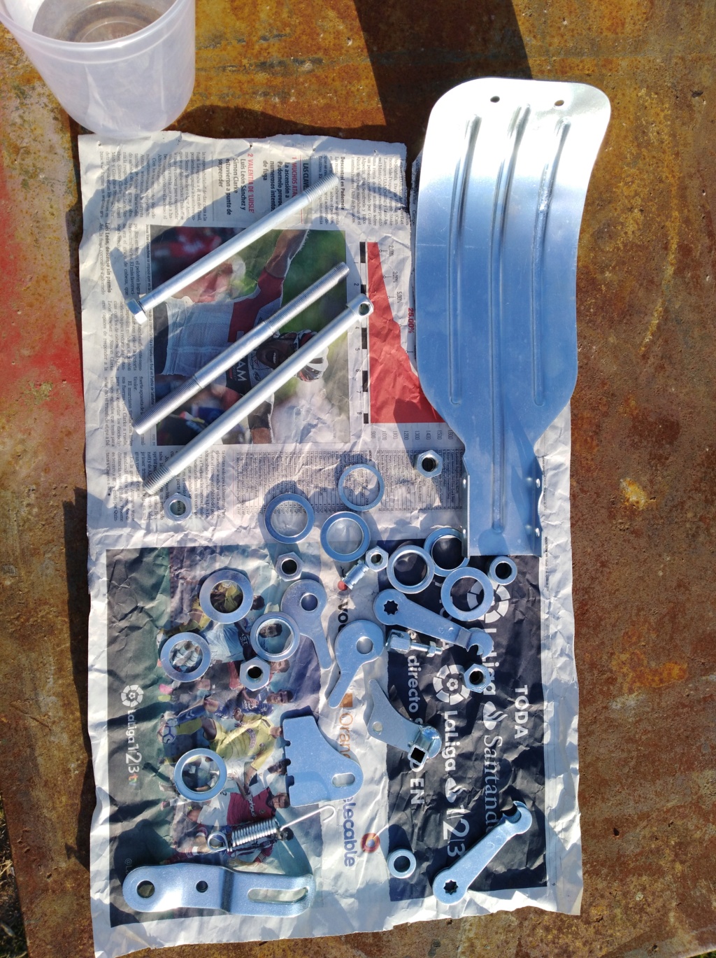

Aproveché para pasar por los vecinos que tenían todo cincado desde hacía unos diez días, vaya diferencia de personal.
Sabía que habían tornillos con la palabra Bultaco grabada en la cabeza, pero no había visto tornillos Montesa.
Con este material ya podré empezar a montar algo. Saludos.

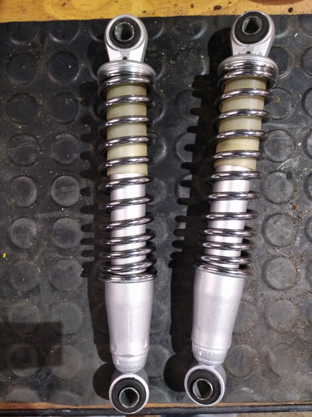

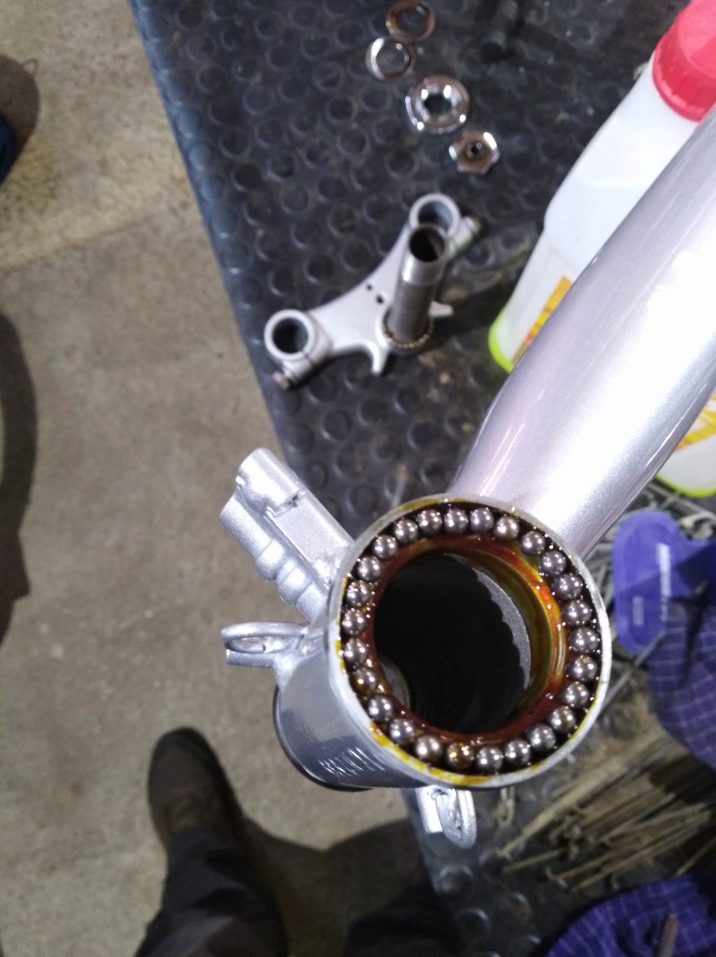

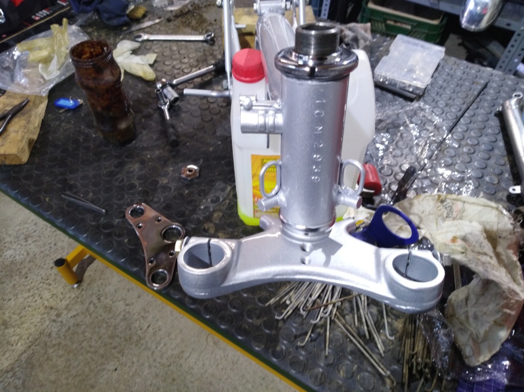

Al tener material cincado y pintado, la otra tarde me entretuve en montar los amortiguadores traseros. A pesar de contar con la ayuda de una pistola para cartuchos de silicona, que me permitía tener comprimidos los muelles de los amortiguadores, no veas el trabajo que me dieron y sus silenblocs otro tanto. Creo que tarde una hora larga en hacer los dos, procurando no rayar, ni deteriorar nada...
Y ya puestos monté el curioso chasis / basculante y le puse los amortiguadores. A ver si poco a poco lo voy ensamblando.
Exceptuando tornillería especial, eje de basculante y de ruedas, alguno de soporte del motor, el resto irá todo en inox.

Hoy he ido a Vic a recoger material cromado (115 km.)
Cuando he visto cromado el silencioso y el tubo de escape de salida, he alucinado, lo entregué pintado con anticalórica y esperaba que sólo cromasen el codo y porción de tubo de escape hasta el silencioso......
Para colmo, ahora veo que han cincado unas arandelas que han de ir cromadas, lástima de cromo mal colocado.
Para hacer boca he colocado y engrasado todas las bolas de la dirección.
