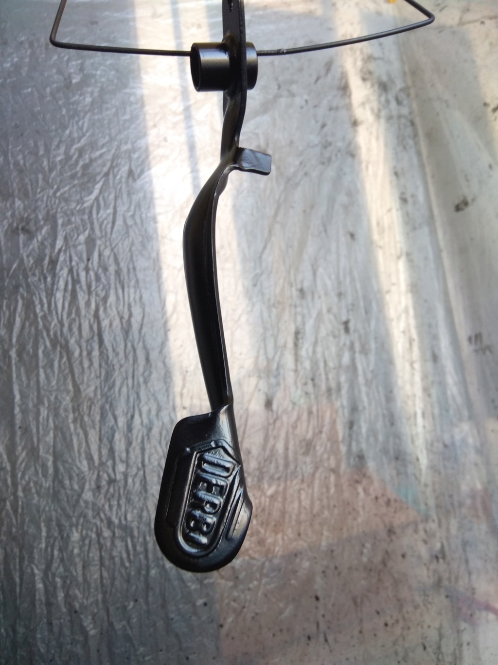

Con el chasis aun no me he atrevido, porque mucho sitio no tengo, asi q voy poniendome con piezas pequeñas (caballete, pedal y varilla de freno...)
Los estoy imprimando y pintando con sprays.
Los sprays son de la marca Pinty Plus, lo mas barato que hay, para hacer pruebas no me queria gastar mucho dinero y que no me diera un patatus si tuviera que deshacer el trabajo.
