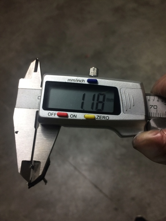

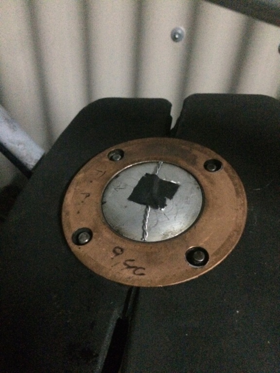

Pues os cuento los avances, esta semana llame a Bellavista para comentarle el problema y después de estar hablando con el, me comento que no había ningún problema por rebajar la falda. Todo el bloque estaba levantado 6 mm, y si el cilindro era el suyo no tendría que haber ningún problema, al llevar una biela mas larga, el ciclo lo hacia mas arriba pero nada mas, la carrera seguía siendo la misma 48mm. Así que me decidí a rebajar la falda del cilindro 6mm.
Ayer lo monte y queda perfectamente enrasado, y los transfers se abren y cierran cuando toca. El squish mide justo lo que yo pensaba 1,18mm (apox) así que todavía tengo margen para tocarlo mas, pero de momento lo dejare así.
Una vez todo montado la encendi, y a la seguna patada arranco sin problema. Se nota que tiene mucha mas compresión, ahora la pata de arranque va mucho mas dura y sube de vueltas que da gusto. Hoy si tengo un rato me pondré de nuevo con la carburación.

Desmonte la culata para ver si la junta estaba bien, y si, no había ninguna fuga, pero para mi sorpresa, el cilindro y pistón estaba lleno de aceite negro, como si no se hubiera quemado toda la mezcla.
