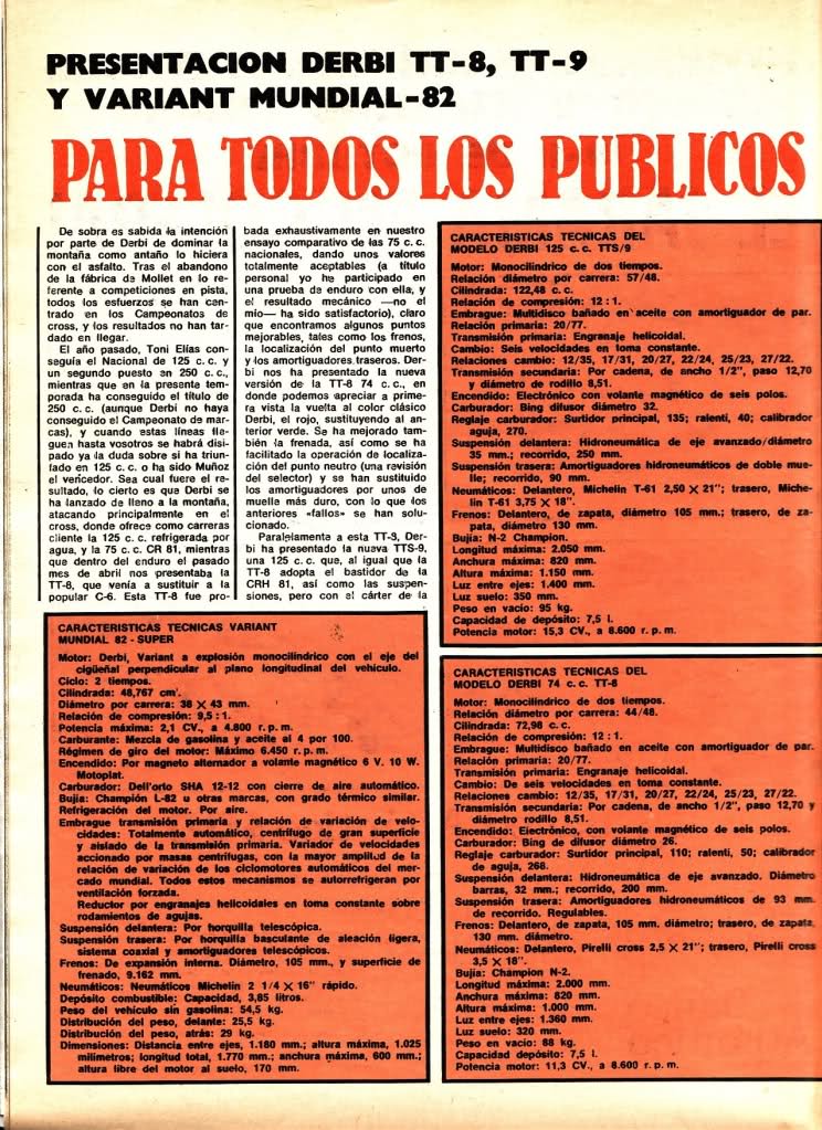

Hola buenas
A mi también me parecia raro... pero si miramos las especificaciones de la 125cc, tampoco tiene una relación de compresión muy alta.
La junta de la falda esta bien, es de 0,60 si no recuerdo mal.
¿Nadie monta un cilindro original 125cc para comprobar que esta como el mío?
Me da miedo que lleve a rebajar la falda del cilindro y luego resulte que estaba bien como estaba
Si os fijais, la 125cc tiene la misa relación de compresión que la 74cc. 12:1
![Reglajes Derbi TT8 125 con un OKO 2mr8bq10](https://i.servimg.com/u/f19/19/94/07/26/2mr8bq10.jpg)
