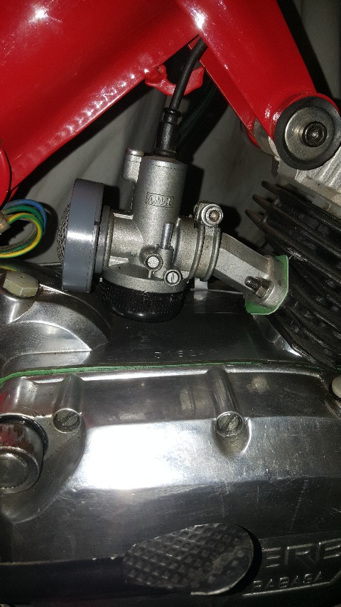

Cambio de carburador para mi Antorcha
Gracia jorgehern , podrias poner una foto de la moto para ver como queda ? , tambien a ver si me puedes dar alguna referencia para comprar la tobera y si tienes la direccion de alguna pagina para comprarla online, gracias , saludos amotiqueros

Re: Cambio de carburador para mi Antorcha
Aquí la tienes. La tobera puedes encontrarla en cualquier tienda que vendan repuestos para clásicas. Te paso un teléfono por privado.![Cambio de carburador para mi Antorcha 20180610](https://i.servimg.com/u/f62/19/84/09/02/20180610.jpg)
Gracias Jorgehern , pero como he puesto en el tema mi Derbi es Antorcha primera epoca , mi motor no es el mismo que el que tu tienes , yo tengo ese motor ( o el mismo en dimensiones , de una gt 4v)en una cafe racer de 74 cc con cilindro giraldoni y tengo ese mismo carburador y cabe perfectamente , pero la geometria de la primera serie con el motor del hoyito debajo del carburador tiene muy poco espacio y debe haber una tobera para que quepa ese carburador , de todas formas gracias por el privado , lo llamare a ver si él sabe cual puede ser , saludos amotiqueros
Hola, yo también tengo el motor que tiene el agujero bajo el carburador, es el que lleva mi Antorcha de origen. Ahora la llevo con el otro. Yo diría que son iguales, he tomado algunas medidas y son prácticamente idénticos.
La diferencia está en la tobera. La de origen hace que el carburador quede más alto, mientras que la otra hace que el caburador quede más bajo, con lo que atrás, queda más espacio.
