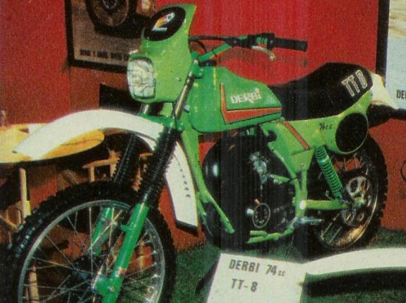

Gonzalo, dicen que una imagen vale mas que mil palabras:
TT 8:
![Diferencias entre una TT8 y un TT8 extra Derbi_10](https://i.servimg.com/u/f62/19/62/34/04/derbi_10.jpg)
también se comercializó en verde ( mucho mas raras de ver)

A nivel estético puedes ver como la plástica de la extra es mas redondeada que la TT8, que es de formas mas rectas.
(sus equivalentes en cross era la TT8=CR81 y TT8 EXTRA=CR82)
luego la TT8 EXTRA montaba la horquilla Betor de 35mm si mal no recuerdo y los Betor GAS GR2, y basculante tipo banana (era mas larga entre ejes)
A nivel de motor, que me corrijan los entendidos en Derbi, a diferencia de la C6 que montaba cilindro de carrera corta y 6 aletas, en las TT montaban cilindro de carrera larga y una aleta mas.
