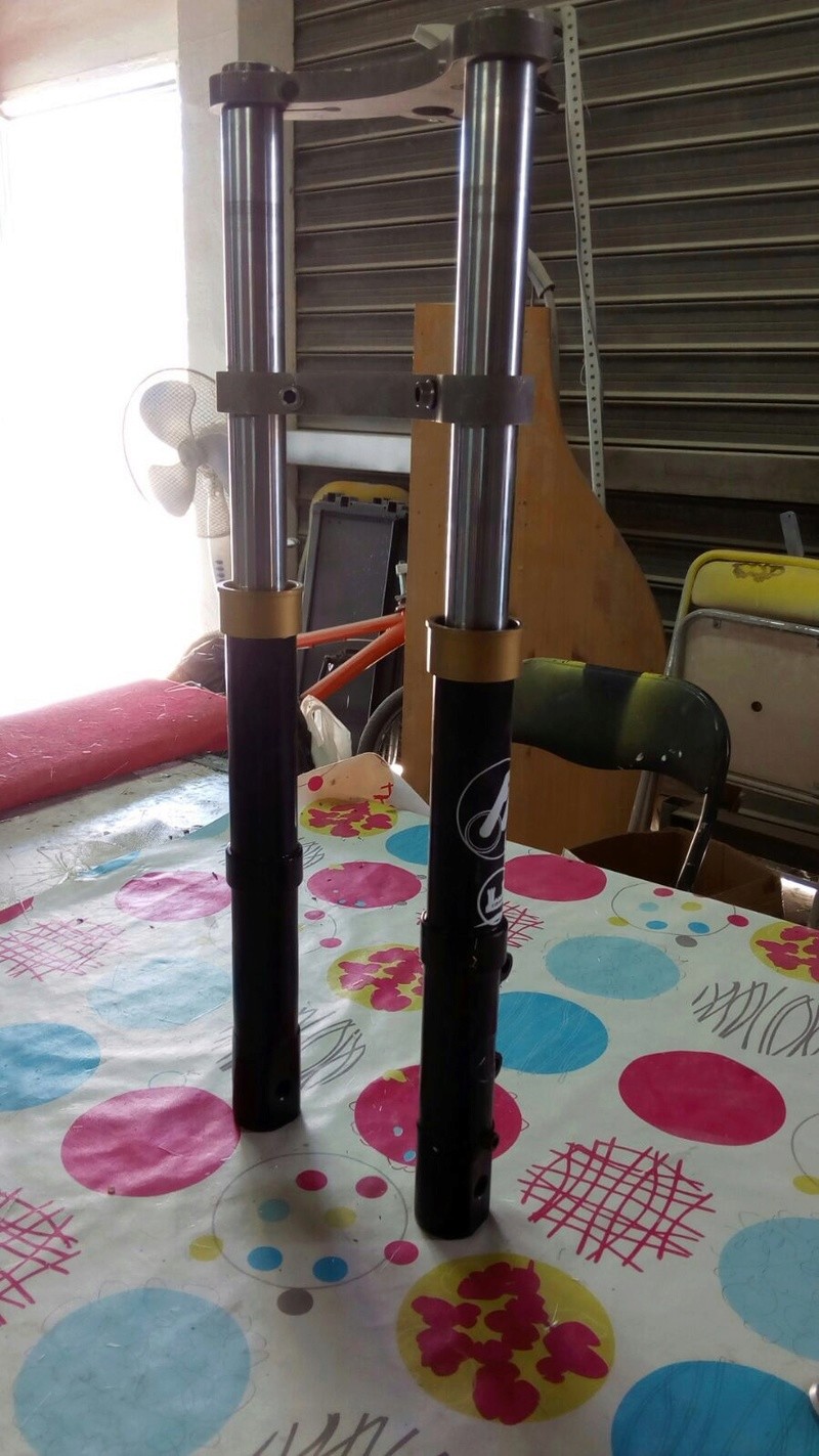

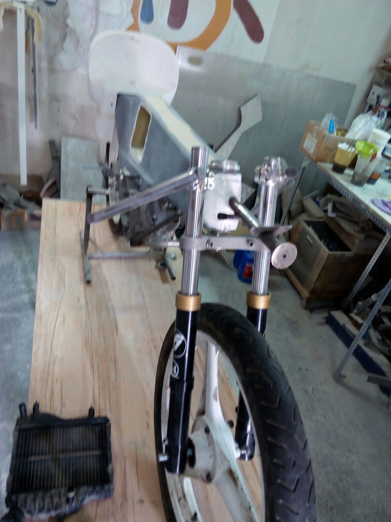

La suspensión delantera es una imitación a la Forcella Italia

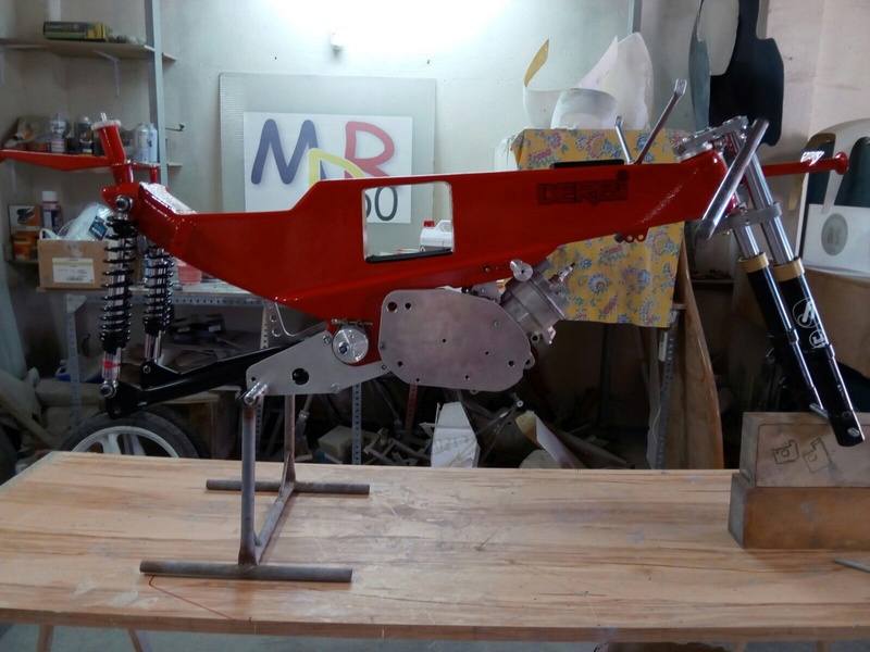

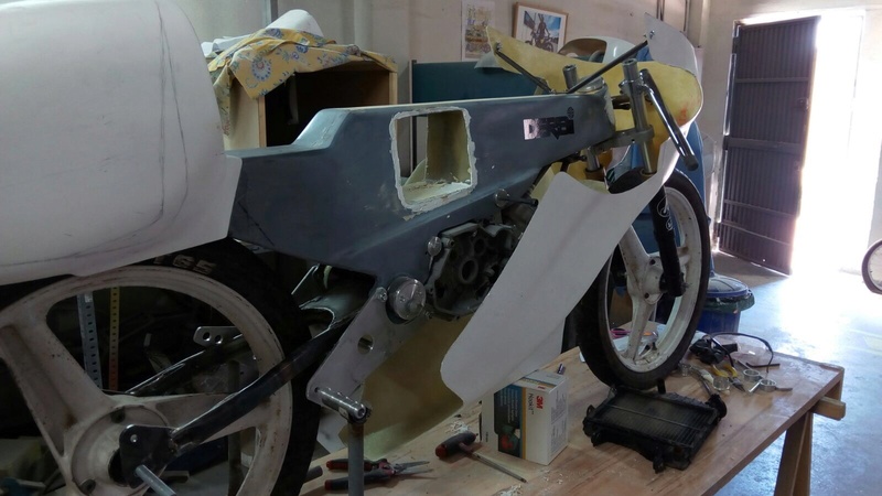

La moto en cuestión va a ser una 80 con motor Derbi Euro 2 transformado igual que hice el AM6, Valvula rotativa, embrague seco, etc.
El chasis es similar al anterior totalmente construido en fibra de vidrio con algunas diferencias como el alojamiento de la batería en un hueco dentro del mismo chasis como la llevaban las Tomos. La suspensión delantera es una imitación a la Forcela Italia que se usaba mucho en los 80-90. Detrás llevará dos amortiguadores ( que tengo que fabricar ) con basculante de tubo de acero de sección oval muy ligero y con el eje de rueda fijo ya que la cadena tensará por excéntricas como en las Bultaco y las fibras de inspiración Derbi 80 monocasco ( Tormo ).
Mañana os pondré algunas fotos de como la vió Motoret para que podáis ver como va la cosa. Ahora se ve fea porque está todo en proceso.
motoret escribió:Miér 17 Mayo 2017 - 9:39
Bueno pues aquí teneís a la moza en cuestión. En la línea de las realizaciones MDR 50.
Chasis realizado en fibra de vidrio.
Basculante de sección oval
Motor Derbi Euro 2 transformado con valvula rotativa y embrague seco,
Hueco para la batería como en las Tomos
Horquilla
Espero os guste!!

Hola a mi también me gusta, una pregunta, el chasis no tiene ningún refuerzo de acero por el interior, todo es de fibra
Miguel Angel Diaz escribió:17 Mayo 2017 - 21:28
Lleva tabiques interiores pero todo en fibra.

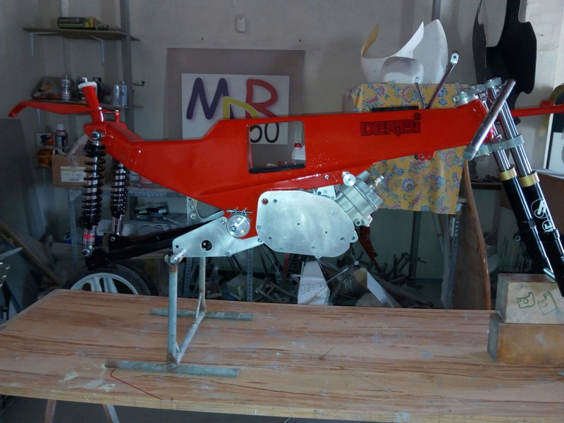

Un pequeño avance mas, dando forma a las fibras:

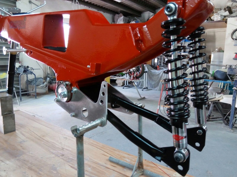

Aquí ya con amortiguadores:

Como no podía ser de otra forma, el bastidor ha recibido un baño de rojo pasión:
Detalle boca de llenado depósito
Excéntricas, basculante y estriberas
Conjunto de dirección

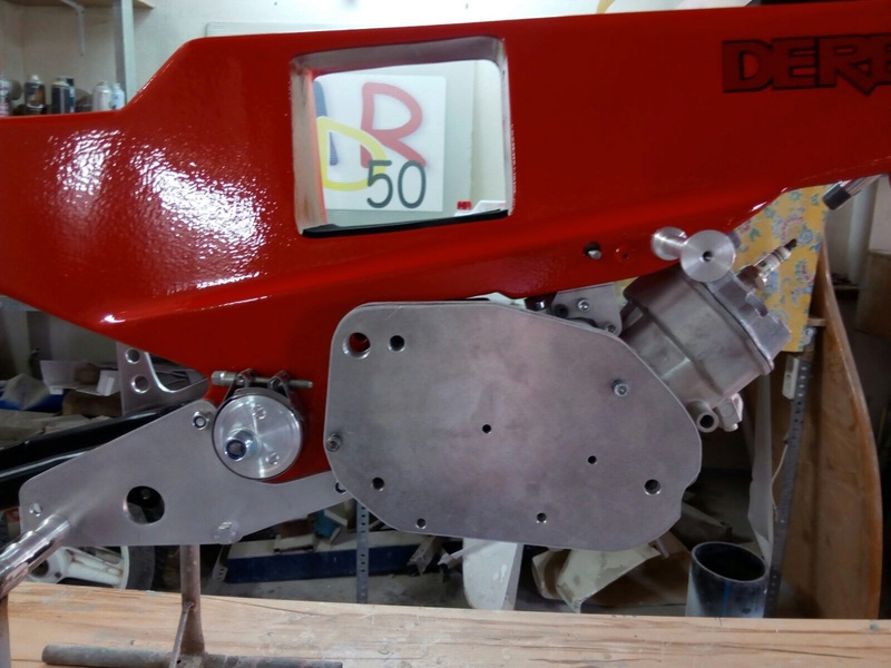

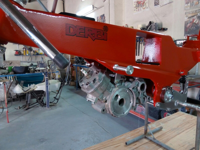

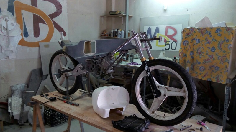

Como recordareis, el motor es un Derbi Euro 2 convenientemente modificado con admisión por válvula rotativa:
Se ha echo ciega la admisión por láminas de origen, y se ha realizado un nuevo soporte de motor para ir colgado

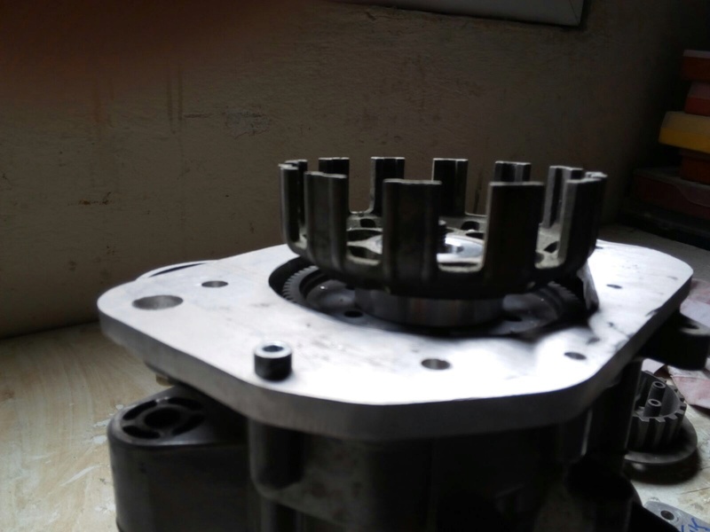

Para la adopción del embrague en seco, Miguel Angel construye una tapa nueva partiendo de un bloque de Aluminio:
Unas vistas del conjunto chasis - motor
Espero os guste
MGG, coincido contigo esa pegatina resaltaria mas si fuese blanca. Tomará buena nota Miguel Angel.
Espero os guste

Se ha mecanizado la tapa para alojar la campana de embrague:

Ahora ya con la campana de embrague:
