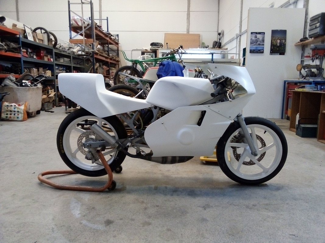

Vamos con las fotos del proyecto.
![Proyecto Suzuki RG 125 de competición 14ioj95](https://2img.net/h/oi63.tinypic.com/14ioj95.jpg)
Esta es la moto en cuestión.

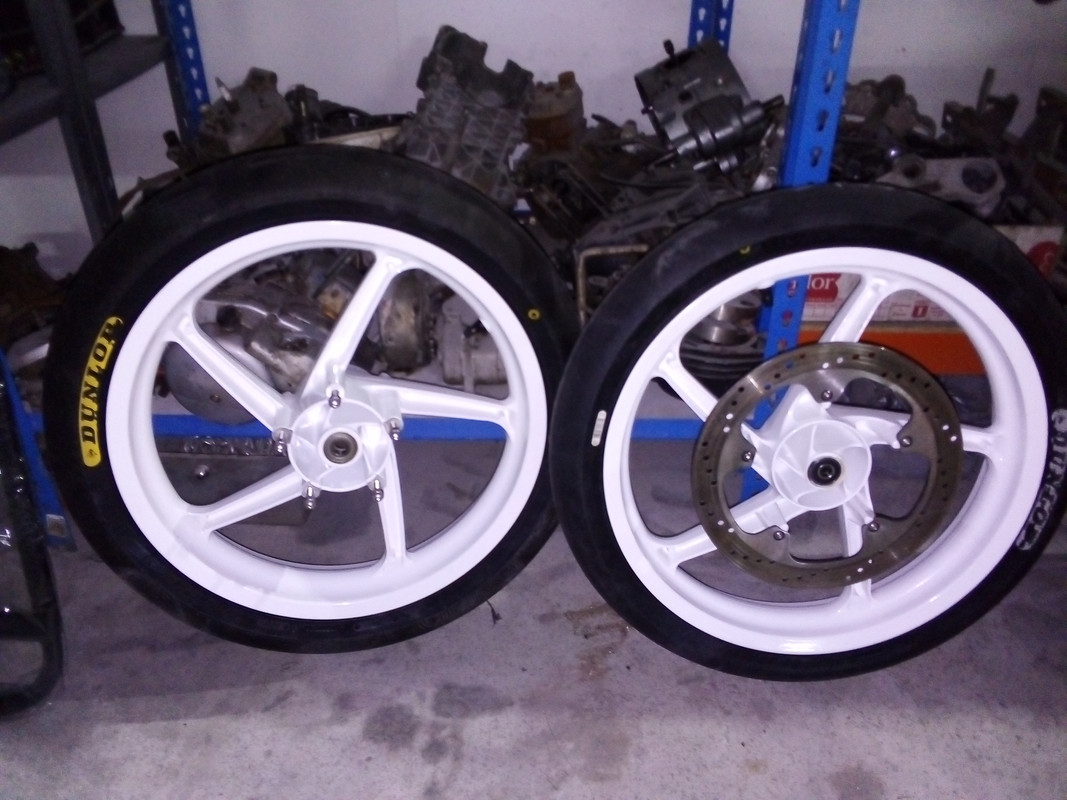

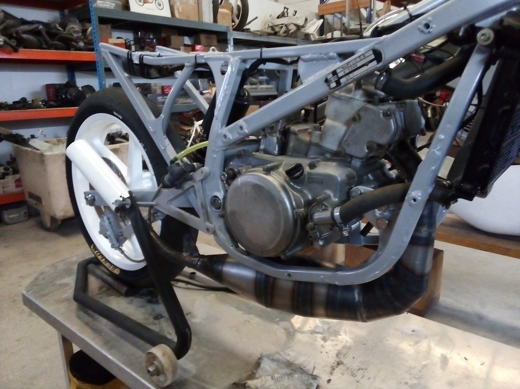

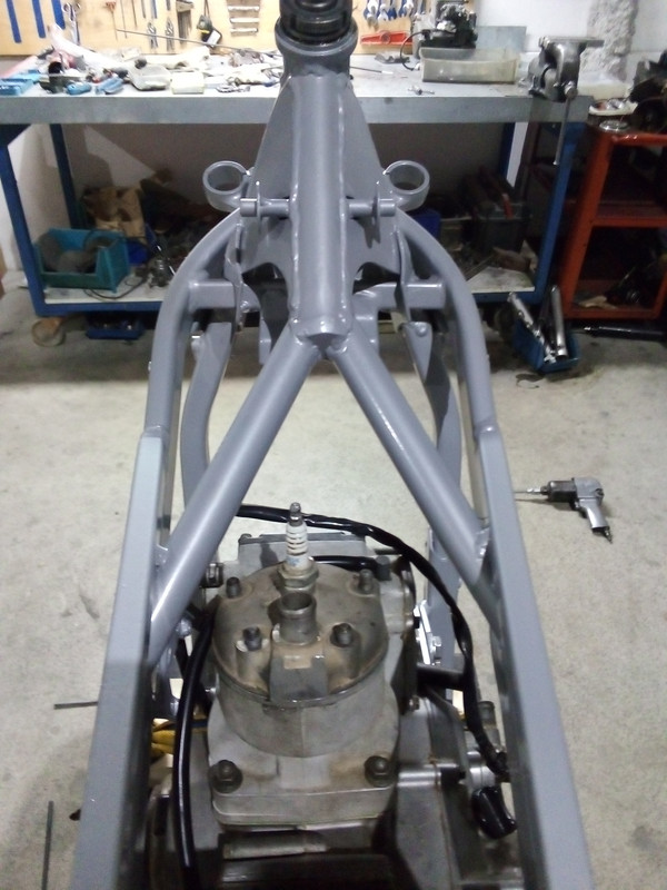

![Proyecto Suzuki RG 125 de competición 2jcj0g6](https://2img.net/h/oi66.tinypic.com/2jcj0g6.jpg)
![Proyecto Suzuki RG 125 de competición 2urpk74](https://2img.net/h/oi63.tinypic.com/2urpk74.jpg)
![Proyecto Suzuki RG 125 de competición 15foxua](https://2img.net/h/oi68.tinypic.com/15foxua.jpg)

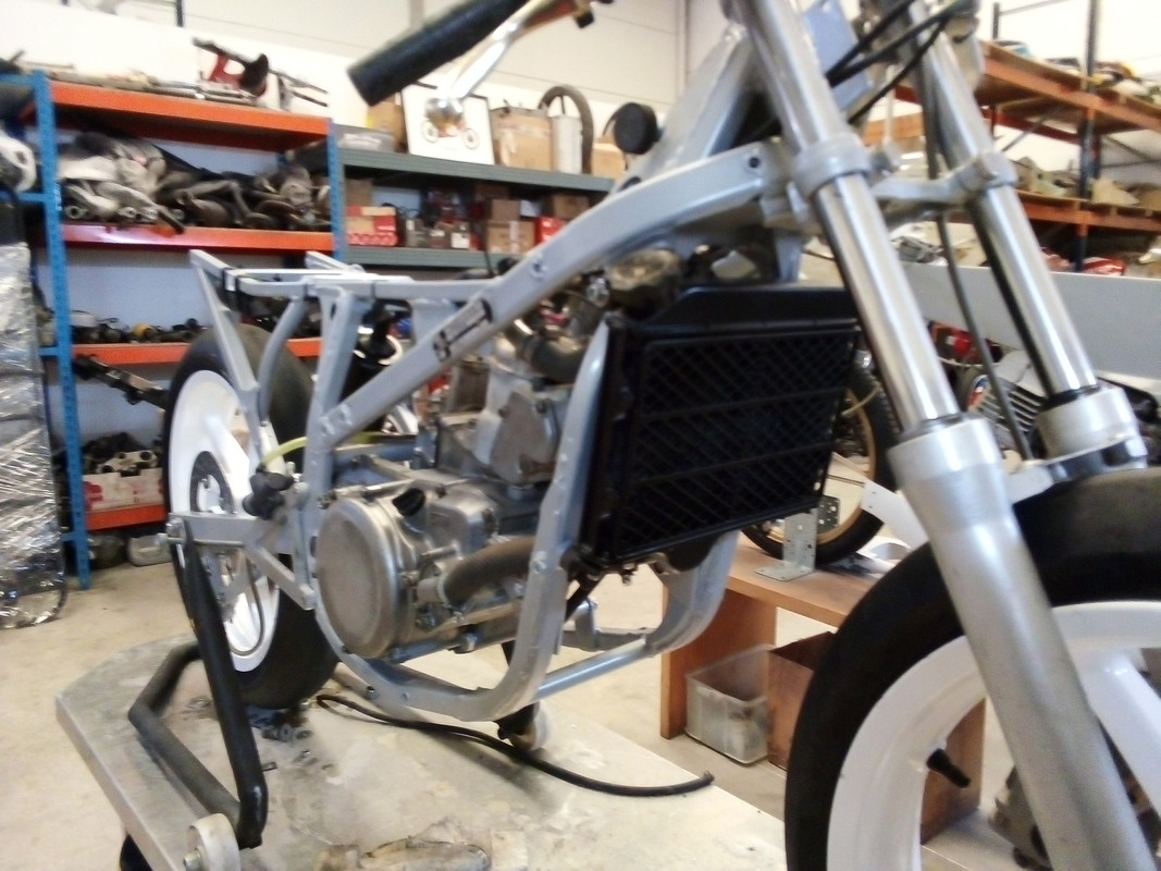

Le hemos cambiado el motor por uno de cros de Suzuki RM 125 cc.

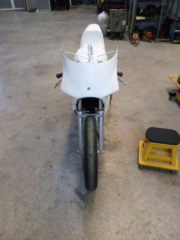

![Proyecto Suzuki RG 125 de competición 24ez5li](https://2img.net/h/oi65.tinypic.com/24ez5li.jpg)
Una vez mas, como no podía ser de otra manera, el maestro Paco Pula se ha vuelto a lucir con el escape que le ha fabricado.

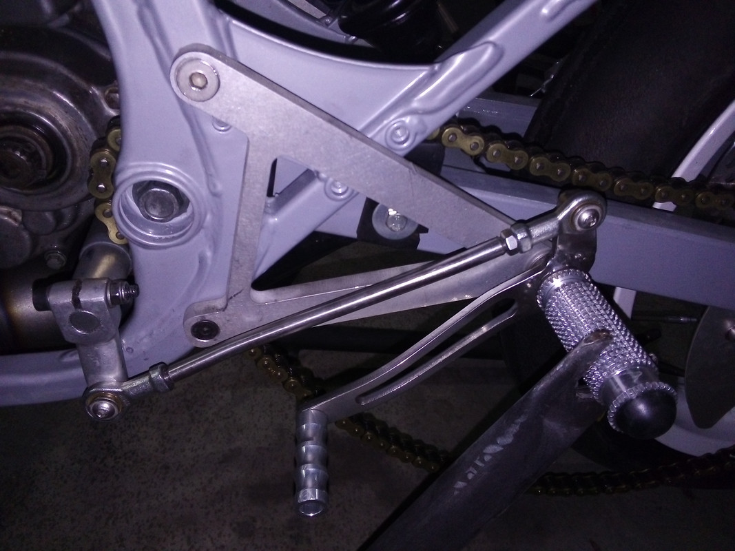

![Proyecto Suzuki RG 125 de competición Zltbhg](https://2img.net/h/oi67.tinypic.com/zltbhg.jpg)
Puño de gas rápido de Acerbis de aluminio anodizado con rodamientos y a juego con los colores de la moto.

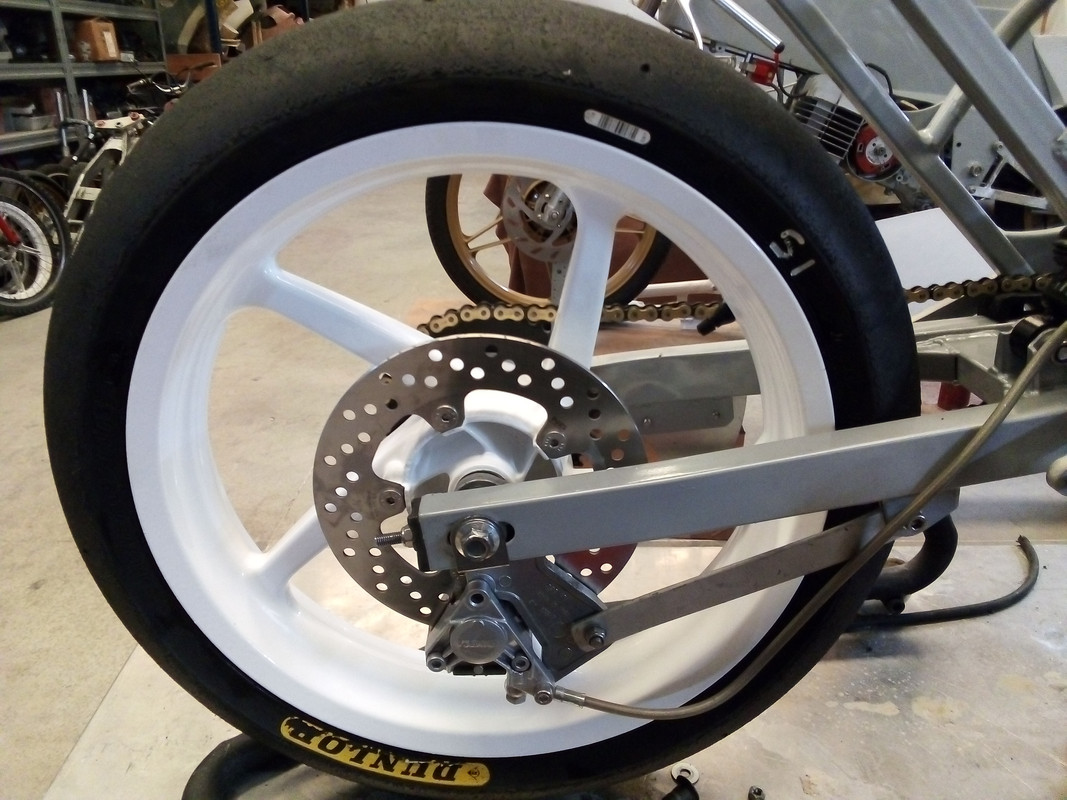

![Proyecto Suzuki RG 125 de competición 20a5s12](https://2img.net/h/oi63.tinypic.com/20a5s12.jpg)

Chasis chorreado y pintado con podwer coat color gris y deposito, colín y guardabarros con los colores que identifican a la marca, azul y blanco.
El deposito es el original de la moto, pero para el colín he fabricado una replica del que llevaban las MBA de 125 cc. adaptado al chasis y siguiendo las líneas del deposito.

Esta era la moto base.
Decoración de la moto.

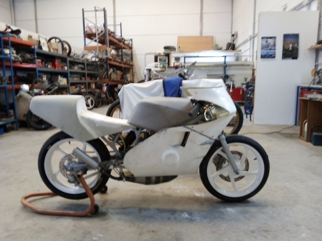

![IMG-20191223-180547](https://i.postimg.cc/HsnXjbDb/IMG-20191223-180547.jpg)
Chasis modificado y motor anclado en su parte posterior al eje del basculante.
![IMG-20191223-180614](https://i.postimg.cc/B6htGwvk/IMG-20191223-180614.jpg)
![IMG-20191223-180557](https://i.postimg.cc/TYK5TGg9/IMG-20191223-180557.jpg)
Al echar atrás el motor este se levanta un poco, por lo que nos hemos visto obligados a cortar la barra de la espina dorsal y hacerla en Y. De esta manera hay mas acceso al motor y la bujía no toca en la barra central.
![IMG-20191223-180509](https://i.postimg.cc/cLKz7KYn/IMG-20191223-180509.jpg)
Ruedas con llantas de Aprilia RS y neumáticos Slicks.

Hola buenos días.
Ya hemos terminado el tema de las estriberas y reenvios.
![IMG-20191231-181858](https://i.postimg.cc/Hs2XQBFS/IMG-20191231-181858.jpg)
![IMG-20191231-181916](https://i.postimg.cc/DzWG3F0D/IMG-20191231-181916.jpg)
bank next to me
Saludos...….

Siguiendo con los trabajos de la Suzuki, ya me he metido con el tema de las fibras y para esta ocasión, el propietario ha elegido el carenado y colín de la JJ.Cobas para vestirla, el cual esta muy bien porque corresponde mas o menos a la época de esta moto.
Después de haber realizado el colín de la JJ. Cobas he intentar colocarlo en el chasis, tuve que desestimar esta opción ya que esta moto tiene un sub chasis y deposito mucho mas ancho que el chasis de la JJ.Cobas y para poder adaptar el colín, tenia que dividirlo por la mitad y ensancharlo lo que hacia que este quedase muy ancho y desproporcionado. Por lo que tuve que optar por un colín mas estrecho y que me permitiera poder adaptarlo. Así pues recurrí al colín de la MBA que ya utilice en el primer prototipo, al que también tuve que hacerle unas pequeñas modificaciones para que este encajara En el sub chasis.
Mismo problema tuve con el carenado, que aunque aparentemente parecía que si iba a encajar, me encontré con el problema de que este chasis es mas alto que el de la JJ.Cobas y además lleva doble cuna. Lo cual me ha obligado a realizar algunas modificaciones para que encajase.
![IMG-20200207-122024](https://i.postimg.cc/0jy2SHFK/IMG-20200207-122024.jpg)
Esta es la forma que va tomando. Todavía esta en fase fabricación y ajustes, pero mas o menos ya se va viendo la estética que tendrá la moto.

Después de ajustar todas las fibras ya he empezado con el trabajo de decoración y pintura.
Antes he tenido que modificar el colín en su parte posterior pues para mi gusto, este salía demasiado de la linea de la rueda trasera ya que me vi obligado a retrasarlo debido a las dimensiones de su piloto. Lo he recortado 5 cm. y le he vuelto a dar la misma forma cambiando su inclinación posterior.
![IMG-20200220-120208](https://i.postimg.cc/Rh43DM4t/IMG-20200220-120208.jpg)
![IMG-20200220-120224](https://i.postimg.cc/rswV4zqf/IMG-20200220-120224.jpg)
![IMG-20200220-120234](https://i.postimg.cc/T11xwScS/IMG-20200220-120234.jpg)
Después de la imprimación, ya le he dado la primera mano de pintura en blanco para empezar a marcar el diseño de la decoración.
Como observareis en las imágenes, después de hacer las modificaciones pertinentes al carenado, este ha quedado muy ajustado al chasis dándole una forma muy estilizada.
Saludos...….
