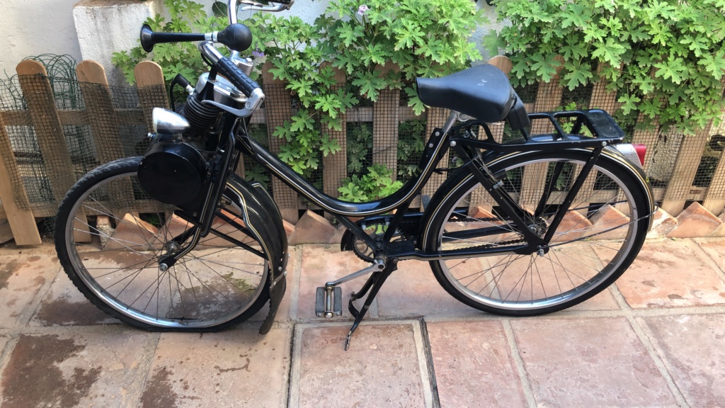

dudas con ruedas
![Nuestras Velosolex - Página 2 Gveb1110](https://i.servimg.com/u/f98/20/41/99/81/gveb1110.jpg)
por delante mi presentación al foro, me apodo Rafa y soy casi tan viejo como ella.
Hace unos días ,me llegó una Velosolex Orbea con numero de motor 39869, por mas vueltas que le doy no consigo acertar con él modelo, pienso que es una 6010 pero nada claro , dispongo de despieces de ese modelo pero en ninguno me da el diámetro de rueda, a lo mas que llego es a rueda de 600, pero en mi horquilla me cuadra una rueda de 26" de diámetro y imagino que podría entrar una de 24, LO QUE ES SEGURO QUE NO ENTRA UNA DE 19, LA Tija del freno no alcanza a sentar en la llanta.
Agradecería toda la información posible, sobre el tema.
Os dejo una fotillo por si sirve de ayuda, por delante va que la rueda que aparece no es la suya.
Tras varios ratos de búsqueda llego a la conclusión de que el modelo de las ruedas es el Z1400 para delantera y Z1420 para trasera, ruedas de 600, de 24" según veo en un despiece que conseguí .
!ya solo falta encontrar las llantas adecuadas!
Psdta: Dispongo de rueda delantera completa de 19 nueva, (por si alguien la necesita, solo venir a recogerla)
